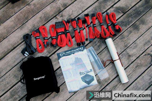

  鑫谷昆仑1080W电源采用的是模组规划,上到如此高功率,模组也是必须,而配件上除了前面看到的墨宝以及可以说奢华的模组线材配备,还有就是Chroma对鑫谷昆仑1080W电源的全方位测验报告,而电源主机则是由绒布袋包装的,很良心,模组线材如果用不到的话也能起到很好的收纳作用,实用性也不错。
中国智造到底靠不靠谱,来看鑫谷昆仑1080W电源

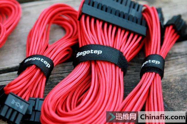

鑫谷昆仑1080W电脑电源-编织线
  鑫谷昆仑1080W电源定位在发烧旗舰,所以在模组线也采用了更有战斗欲的红色,而线材则是采用了编织线规划,但与一般僵硬的编织线材相比,鑫谷昆仑1080W电源的线材质地相当柔软,更方便用户走线,为了方便用户整理收纳,每束线材还有专用的魔术贴,用户也能根据自己实际的需要在机箱走线的时候进行整理,线材长度方面最长为59CM,最短的为44CM,适合现在机箱走线的大趋势。

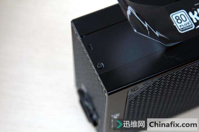

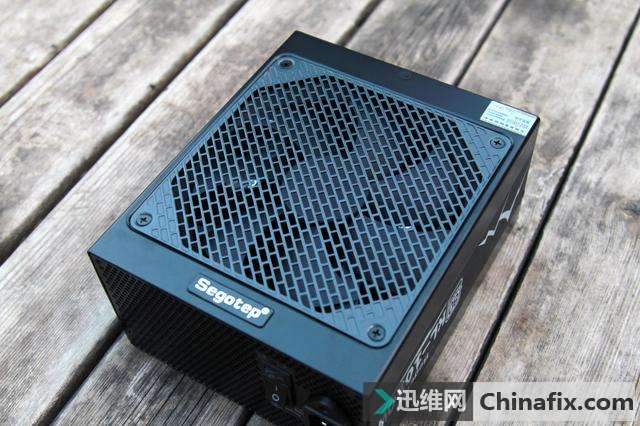

  虽然定位在高端旗舰电源,鑫谷昆仑1080W电源的尺寸却与一般的电源相仿,但重量方面更沉,在底部的散热区域则是14CM的风扇+金属网规划,密集的开孔规划也也常规的不相同,值得关心到的是以往电脑电源都会在四枚螺丝上进行贴标保修,而鑫谷昆仑1080W电源风扇处的4枚螺丝只能将整个风扇罩拆下来而已,方便用户清洁。

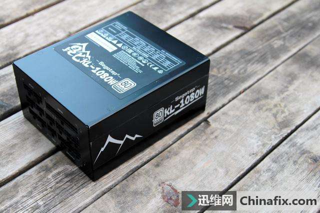

鑫谷昆仑1080W电脑电源-铭牌

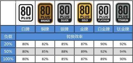

  侧面则是鑫谷昆仑1080W电源的白金效率认证标志,我们都知道,电源转化的过程中是存在损耗的,而电源的功率输出与功率输入相比之间的百分比就是80Plus认证标准,在标准中将电源区分为5个,电源转换效率在输出功率为额定功率20%、50%、100%情况下的转换效率,可分为白牌、铜牌、银牌、金牌、白金牌认证。而白金牌认证更是现在最顶级的电源认证标志,鑫谷昆仑1080W电源实力不俗。
  正面则是鑫谷昆仑1080W电源的一些细节参数,12V电压最大可以输出到90A,也就是1044W,相比较1080的额定功率,这样的转换率实在惊人,即便是现在顶级的平台+多卡交火也不在话下,作为发烧级玩家来说,对电脑超频等兴趣更大,所以鑫谷昆仑1080W电源还是留有一定余量的,最高功率居然可以达到1547W,接近50%,很强悍。

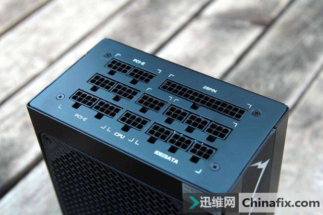

  鑫谷昆仑1080W电源的模组接口可谓密密麻麻,传统的24PIN电源接口也拓展到了28PIN,很强大,PCI-E最大支持6组同时输出,而SATA也同样是6组,处理器 8PIN接口都提供双路,怪不得也有人将鑫谷昆仑1080W电源称为矿机电源。

  前面说到鑫谷昆仑1080W电源散热风扇罩仅仅只是为了方便清理,那么拆解从哪方面入手呢?
  就是侧面两条艺术贴纸的后面,4枚螺丝拆解下来就能拆开整个电源了。鑫谷昆仑1080W采用LLC谐振线路规划加DC-DC实现低损耗转换电路,大大提升了效能的转换率。

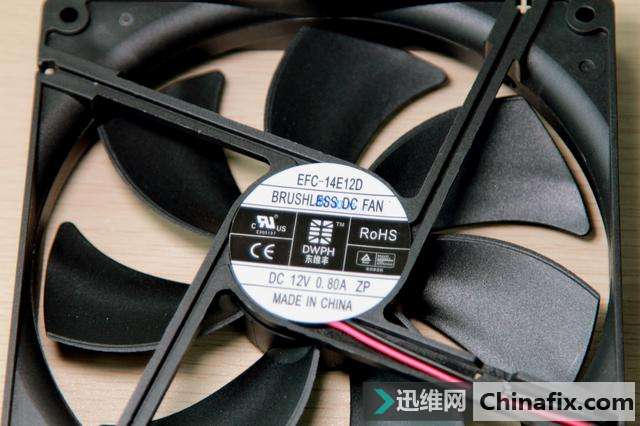

  鑫谷 昆仑1080W配备了一个直径14cm的黑色7叶静音风扇,最大风力输出功率3.6W,自带AI Cooler智能温控,可以根据电源的负载状态进行调节。这种规划不仅有效延长电源寿命,让整机在高负载下仍可获得良好的散热效能的同时,亦可在低负载下体验舒适的静音环境,达到散热和静音之间的最平衡。

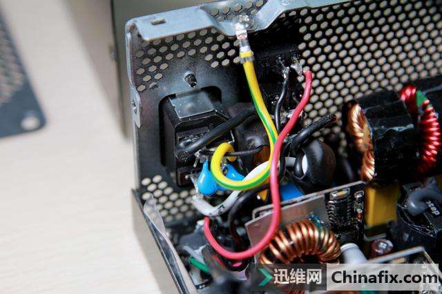

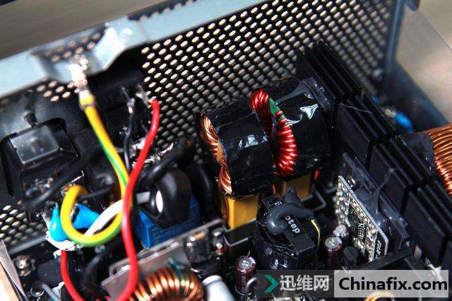

  在电源的输入端,鑫谷昆仑1080W电源规划了独立开关和一级EMI滤波电路、X电容和Y电容,用于滤除市电中的杂波。i-stop功能开关为昆仑电源的智能温控系统,开启后,电源风扇则进行智能模式运转。低温风扇静置或者低速运转,高温则加大转速,满足散热需要。
鑫谷昆仑1080W电脑电源-二级EMI滤波电路
  鑫谷昆仑1080W的二级EMI滤波电路采用了两组X电容和电感,进一步过滤杂波,智能调节平滑电压,优化效率高,让进入电源的电流更加纯净,有效保护系统平稳运作。

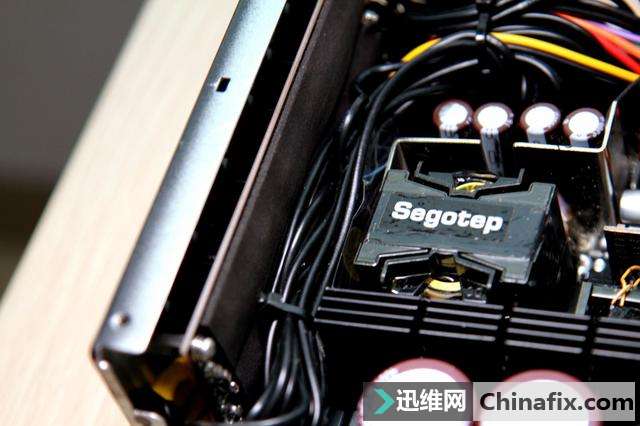

鑫谷昆仑1080W电脑电源-主变压器
  鑫谷昆仑1080W电源的主变压器,5V和3.3V则分别规划有单独的PCB板,旁边则是稳压电感。

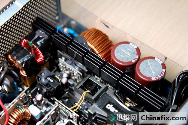

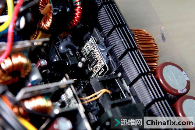

鑫谷昆仑1080W电脑电源评测-主动PFC电路
  在主动PFC电路,鑫谷昆仑1080W电源采用两颗NCC 470μF电容保证电源的保持时间。
鑫谷昆仑1080W电脑电源评测-LLC谐振电路
  鑫谷昆仑1080W电源采用的是LLC谐振电路,是鑫谷昆仑KL-1080W电源能够达到80PLUS白金牌能效的关键。
  从拆解上看,鑫谷昆仑1080W内部的做工以及用料均已经处于现在电源的第一集团军,大量日系高规格的电容、电感加入让整个电源的转换效率变得更加优秀。

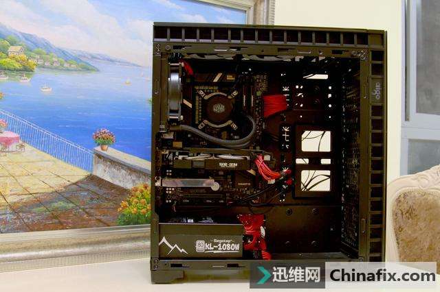

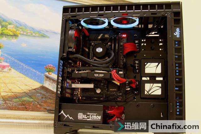

鑫谷昆仑1080W电脑电源评测
  其实装机对于大家来说并不算是什么难事,如何更加合理的走线才是现在DIY的主流,所以这几年来说,背板走线已经成为了绝对的风向,但怎么更好的布局,如何走出更简洁的线路,这才是发挥每一个DIYer的优势所在,就传统机箱来说,现在的光污染是一个趋势,但传统三大件的黑色仍旧为主基调,给平台增加色彩才是现在的主流,鑫谷昆仑1080W配备的红色线材除了用料厚道之外,还在一定程度上增加了机箱内部的观赏性,还是非常不错的。
