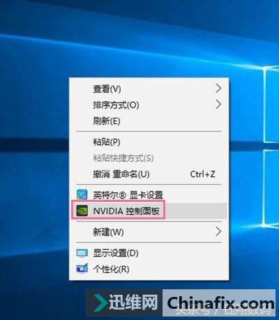

  1.在电脑桌面空白位置,点击鼠标右键,然后选择“NVIDIA控制面板”,如下图所示:

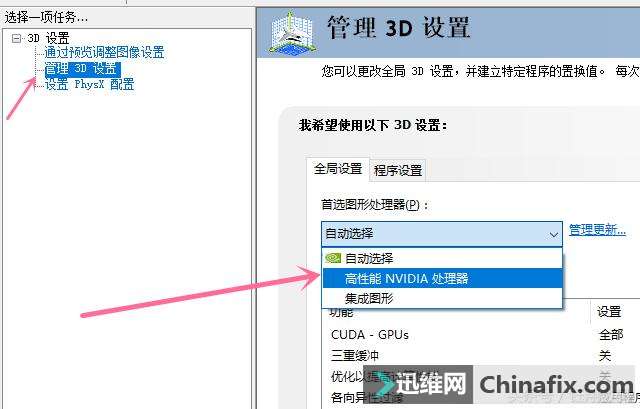

  2.在打开的NVIDIA控制面板中,点击左侧的“管理3D设置”,然后在右侧的“全局设置”选项卡中,将首选图形处理器下方的选项,更改为“高性能NVIDIA处理器”。最后,点击右下角的“使用”按钮就可以了。

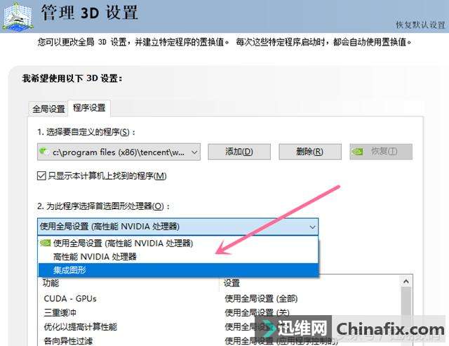

  合理设置某些程序运用集成显卡
  有些软件用独立显卡有点太浪费了,另外一直让集成显卡闲着也不太好。没关系,我们先点击这个“程序设置”选项卡。这时英伟达显卡已经自动识别出了一些系统上的软件,比如选择微信,可以单独对其进行显卡的设置。由于全局设置它的默认显卡是独显,现在我们改成集成显卡。

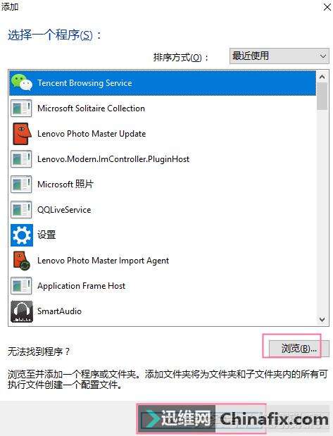

  当然我们想添加的那个程序英伟达显卡并不知晓,这个时候你就要点“添加”按钮。系统会有一些运用程序的记忆功能,当然你也可以点击“浏览”按钮,到相应的文件夹选择“exe”程序添加进来。

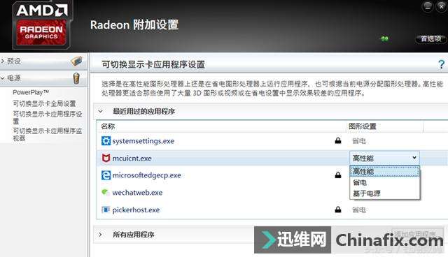

  AMD独显的设置方式

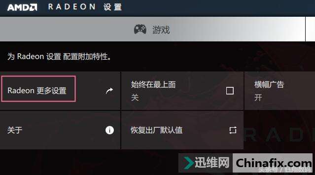

  1. 在电脑桌面空白位置,点击鼠标右键,然后选择“Radeon设置”(有的电脑可直接选择“配置可交换显示卡”),如下图所示:
双显卡的电脑运行起来却不尽人意?那是因为你没对显卡进行设置
双显卡电脑运行起来却不尽人意 可能是设置问题! 图6
  2.在打开的RADEON设置控制面板中,点击“Radeon更多设置”。
双显卡电脑运行起来却不尽人意 可能是设置问题! 图7
  3.然后在弹出窗口中,在左侧选择“可切换显示卡使用程序设置”,将需要设置为独立显卡运行的使用程序添加进来,然后选择”高性能“即为独立显卡形式运行此程序,选择”省电“即以集成显卡运行此程序。
双显卡电脑运行起来却不尽人意 可能是设置问题! 图8
