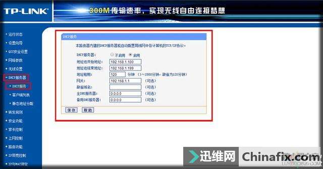

【2】IP地址分配
  如果是默认设置还是无法连接,可以考虑是否路由器存在DHCP分配问题或者手机获得了错误的IP地址。
  路由器:检查是否关闭了DHCP分配功能;
