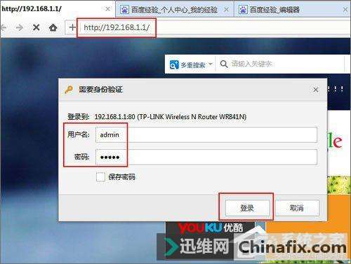

步骤一:设置无线网络密码
  1、在浏览器地址栏输入192.168.1.1,登陆路由器管理页面。默认登陆账号、密码一般为admin。具体你可以查看路由器说明书。

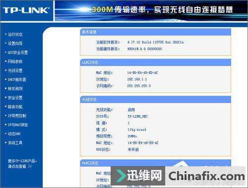

  2、登陆成功后,显示的是路由器管理页面。

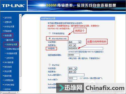

  3、点开设置页面的无线设置链接,点里面的无线安全设置。在打开的页面中选择 WPA-PSK/WPA2-PSK,然后在PSK密码框输入无线网络密码。不过设置太简单的,比如12345678这种。设置稍复杂即可。

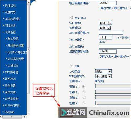

4、设置后记得点页面底部保存按钮保存下。

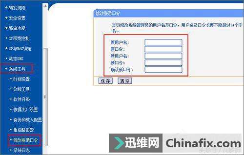

步骤二:修改路由器管理页面账号密码
1、设置了无线网络密码后,建议再修改下路由器管理页面账号密码。这个可以防止无线密码被pojie后,被人篡改路由器相关设置。
2、点系统工具里的修改登录口令,输入相应的账号名及密码保存即可完成修改。这样以后登录路由器管理页面就要运用新的用户名及密码了。

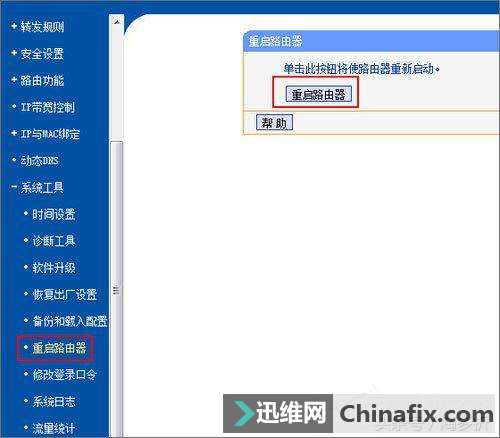

步骤三:重新启动路由器
  1、点系统工具里的重新启动路由器,或者路由器上的重新启动按钮重新启动路由器。重新启动后新的设置才会生效。这样连接无线网络就要输入自己设置的密码了。
