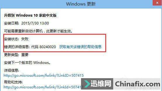

  随着Win10系统的发布,已经有很多用户升级到了Win10系统,不过最近有用户反映,在安装Win10系统过程中出现提示“错误代码80240020”,导致安装失败,这到底是怎么回事呢?Win8系统升级Win10系统提示“错误代码80240020”要如何搞定呢?接下来,我们一起往下看看。

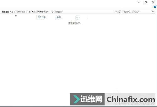

  1、首先需要删除电脑中“C:\Win\SoftwareDistribution\Download”文件夹下的所有文件,可能包括隐藏文件;

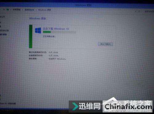

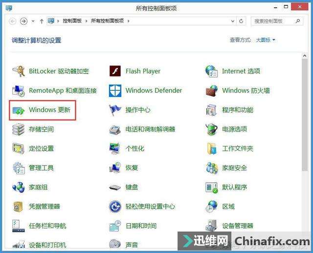

  3、打开控制面板Win更新,这时应该能看到Win10系统在下载。
