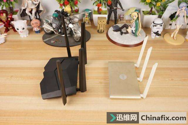

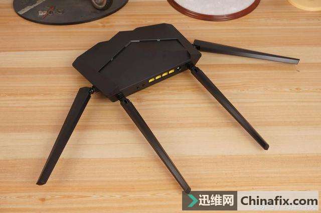

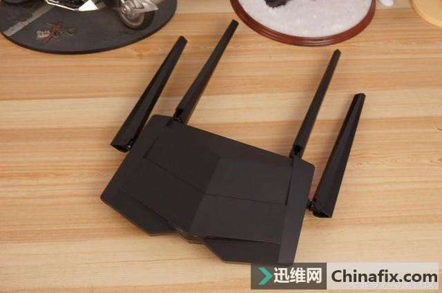

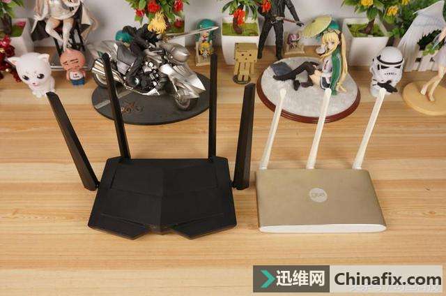

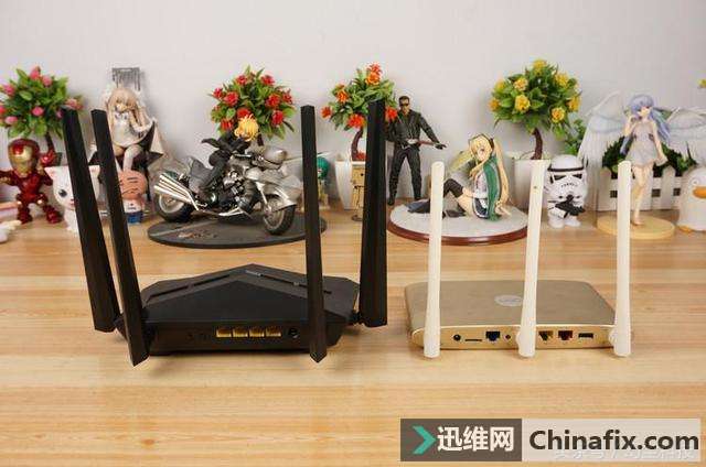

  我现在运用的是极路由3无线路由器,正好用来跟腾达AC10 1200M无线路由器作一下对比。从外观来看,二款产品各有所长。腾达AC10是塑料外壳,可塑性强,外观比较有特色,四天线。极路由3是金属外壳,显得更加高档,三天线。
腾达AC10与极路由3那个路由器更实用?简单做一下对比
  二款路由器侧面对比。
  在接口方面,极路由3的功能更丰富一些,有TF卡插槽,USB接口。如果腾达AC10能配上USB接口,就好了。此外在WAN与LAN接口方面,极路由3的质量也更好一些,但是LAN接口只有二个,很是鸡肋。腾达AC10的LAN接口虽然只有三个,但也比二个强。

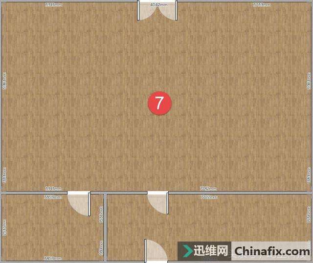

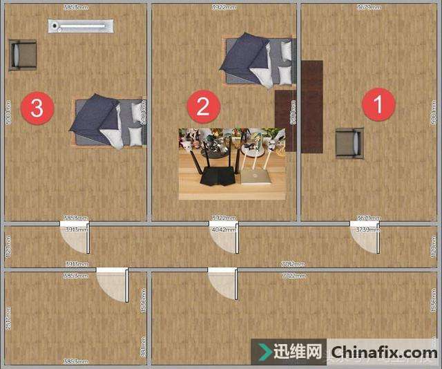

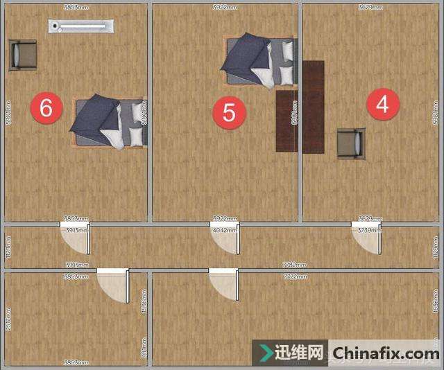

  先介绍一下测验环境,我现在住的房子是三层楼房,小县城的房子价格不贵,估计也就是上海一个洗手间的价格,不要太过惊讶。南方很多农村,人家也都住得是别墅。房子一共有三层,面积还算可以,将近三百平米。这房子是以前农行盖的,是用来做办公用的,所以不是家居风格,看到上面的房层结构也不要觉得怪异。路由器是放置在二楼中间房间里的,为了作对比,二台都是放置在一块的。

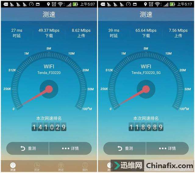

  腾达AC10 1200M无线路由器2.4G与5G的测速。
  极路由3无线路由器2.4G与5G的测速。可以显著看到,腾达AC10不论是在2.4G,还是5G都要比极路由3强上不少。尤其是5G,下载速度将近快了一倍。

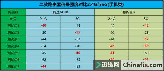

  下面测验二款路由器的无线WiFi强度,以及覆盖范围:

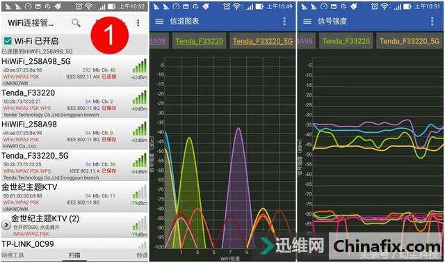

  看一下测验点1的效果,腾达AC10路由器2.4G为-40dBm,5G为-44dBm;极路由3路由器2.4G为-42dBm,5G为-42dBm;

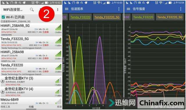

  测验点2的效果,腾达AC10路由器2.4G为-20dBm,5G为-15dBm;极路由3路由器2.4G为-20dBm,5G为-28dBm;

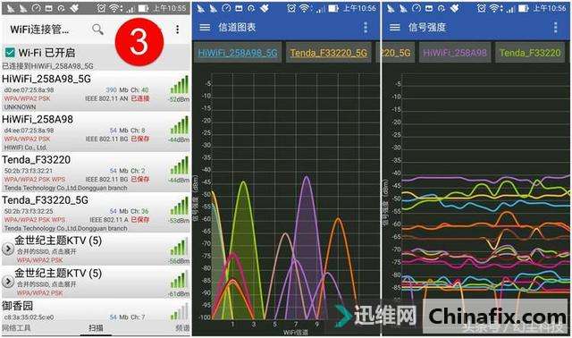

  测验点3的效果,腾达AC10路由器2.4G为-44dBm,5G为-53dBm;极路由3路由器2.4G为-44dBm,5G为-52dBm;

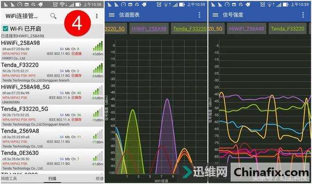

  测验点4的效果,腾达AC10路由器2.4G为-54dBm,5G为-70dBm;极路由3路由器2.4G为-45dBm,5G为-69dBm;

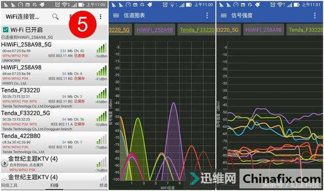

  测验点5的效果,腾达AC10路由器2.4G为-45dBm,5G为-50dBm;极路由3路由器2.4G为-41dBm,5G为-56dBm;

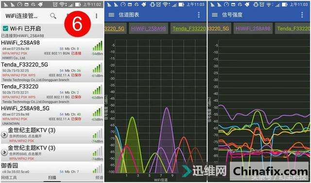

  测验点6的效果,腾达AC10路由器2.4G为-62dBm,5G为-63dBm;极路由3路由器2.4G为-54dBm,5G为-61dBm;

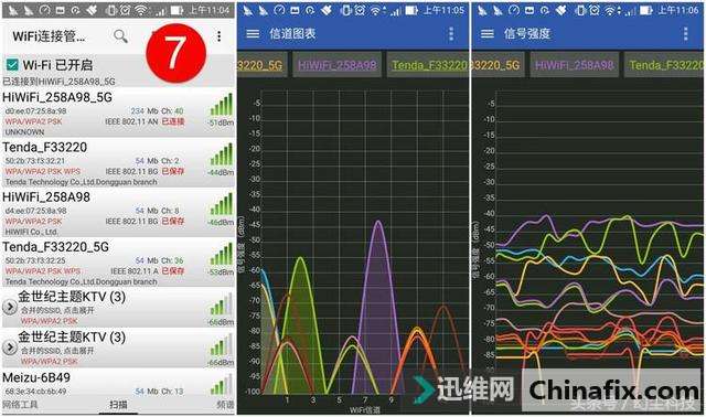

  测验点7的效果,腾达AC10路由器2.4G为-44dBm,5G为-53dBm;极路由3路由器2.4G为-46dBm,5G为-51dBm;
  通过测验可以看出,二款路由器的无线信号都可以覆盖三楼层,信号强度方面,各有所长,其中5G的效果都不如2.4G的,总得来说,在5G效果方面,极路由3更胜一筹。
