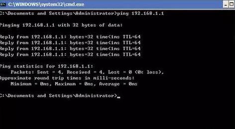

  检查网关ipping 192.168.1.1
ping命令运用教程,ping命令轻松帮你排查问题!

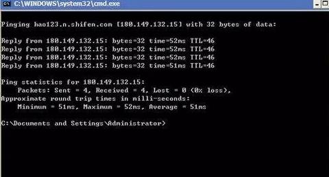

  检查外网是否连通,ping域名ping wwwXXXcom

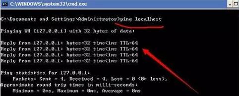

  ping localhost若ping通,则表示主机没有问题,否则反之。
