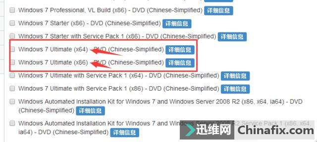

  首先我们需要下载原版系统。
  注意:由于原版系统都是磁力链接,所以我们需要运用迅雷,QQ旋风之类的磁力下载工具进行下载。
电脑怎么重装win7原版系统,重装系统教程
win7电脑如何重装系统 图1
  这里我们可以看到很多版本,而我们一般都会选择win7旗舰版,Win 7 Ultimate翻译为中文就是win7旗舰版,也为最终版的意思。

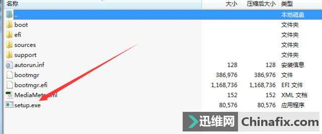

  在C盘或者D盘新建一个文件夹,将下载好的系统进行解压到文件夹中即可。
win7电脑如何重装系统 图3

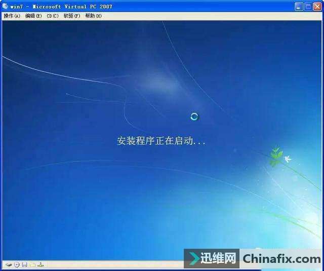

  直接解压下载的iso映像,运行setup.exe(升级系统可用,降系统时不可用此方式)
  解压完成后,双击stepup.exe运行即可。

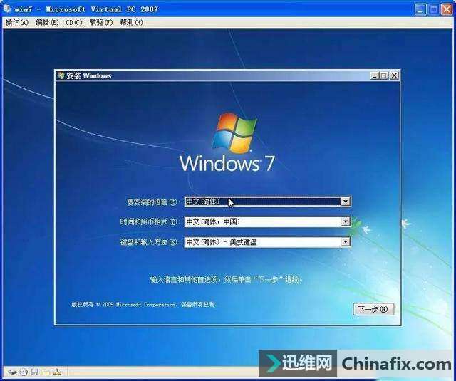

  打开就能看到安装界面了,默认选择下一步。

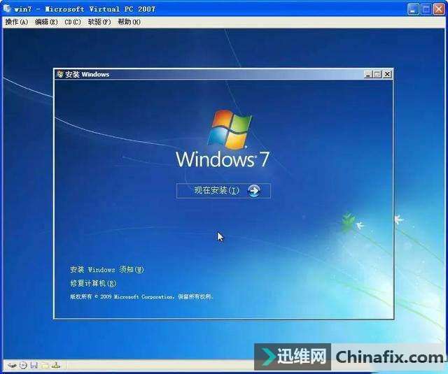

点击“现在安装”

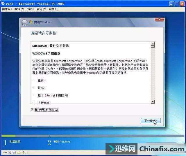

我接受许可条款

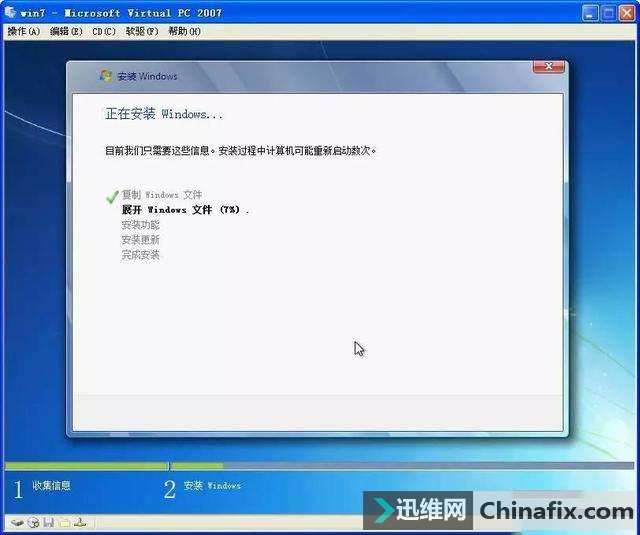

等待…
win7电脑如何重装系统 图10

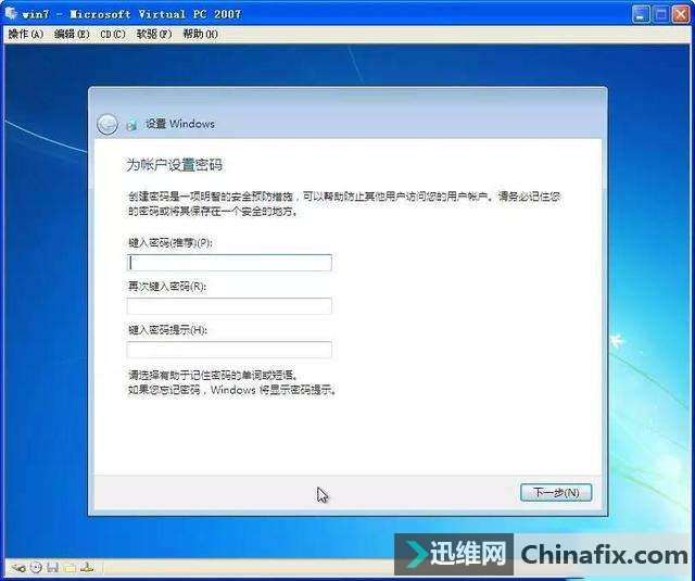

设置密码(可选)不要密码的话,直接下一步

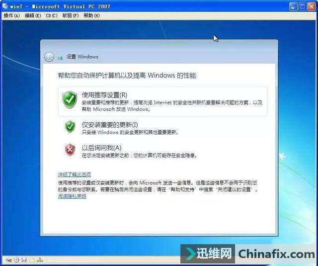

  设置windows保护(自己选择)

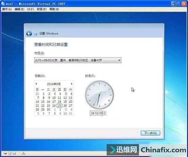

  设置时间:直接下一步

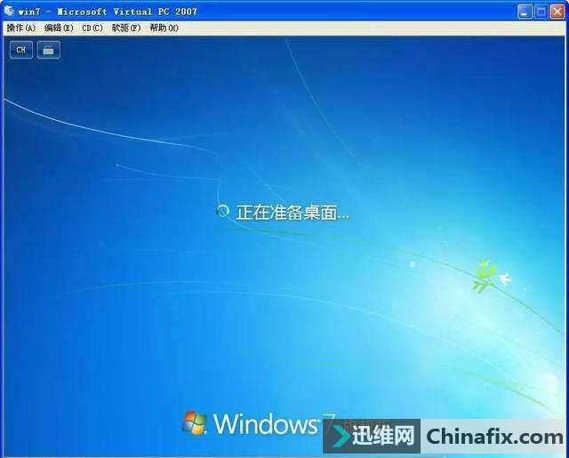

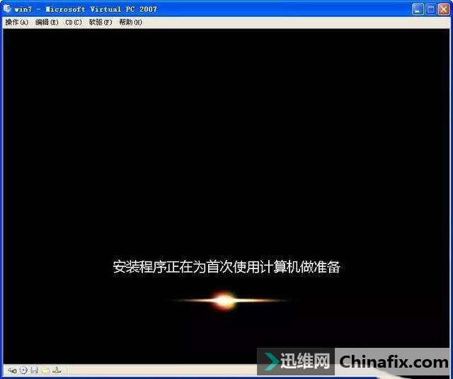

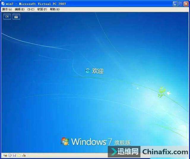

  然后一直等到完成
  完成!这样就装完成了。

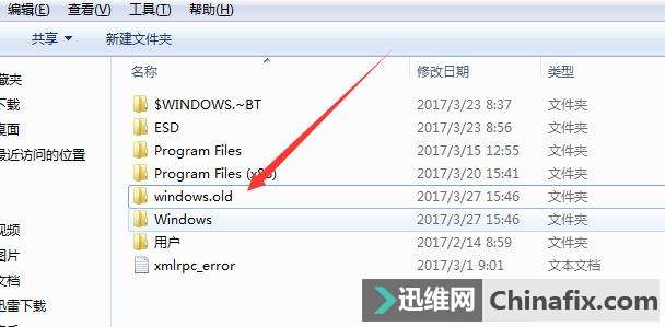

  安装完成后我们会在C盘看到“windows.ol”文件,这是系统重装后之前运用系统的备份文件,删除即可。

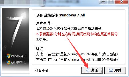

  由于是原版系统,所以安装完成后是未激活的,运行激活工具点击激活,激活成功后重新启动电脑就完成啦。

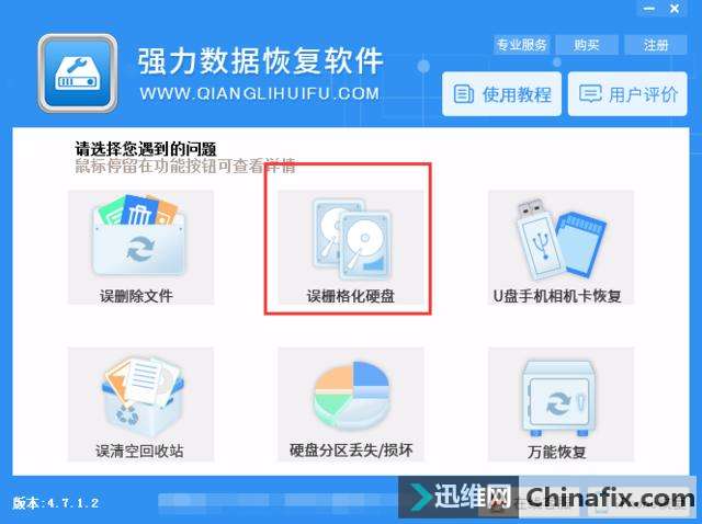

  注意:重装系统会清空C盘,如果我们重装之前的文件遗失,需要找回,我们可以尝试运用数据恢复工具恢复。

那个激活软件是啥啊?
引用 花开的那一瞬间 2017-10-30 12:45
推荐一个给你 toolkit,office和系统都能激活
