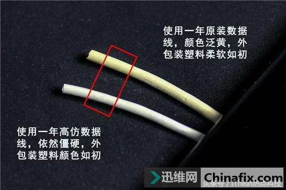

  如今市场上通过MFi认证的苹果数据线的价格大概在39元~100元左右,未通过MFi认证的价格大概为8元~30元左右,用料自然也有不一样。

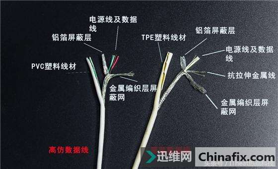

  在线材方面,通过MFi认证的线材会在导线外侧包裹银色金属编织层屏蔽网,在金属屏蔽网下面还有一层铝箔屏蔽层,在铝箔屏蔽层里面包裹着抗拉伸金属线、数据线、电源线。此次测验的高仿数据线虽然没有通过MFI认证,但是其有金属编织层屏蔽网,铝箔屏蔽层,在铝箔里面包裹着数据线和电源线。双层屏蔽工艺可以防止外界电磁场干扰,也可以不影响其他元件。

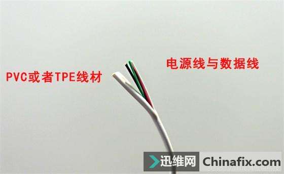

  山寨数据线
  市场上还有最大一部分的未认证数据线只是在PVC或者TPE塑料线材下面简单地包裹一层信号屏蔽层,还有的山寨产品甚至没有。这种数据线占据未认证数据线中绝大部分,单层信号屏蔽层有可能会受到外界电磁场干扰,导致数据传输错误,假设将设备数据传输到电脑上的时候,数据受到外界电磁场干扰发生错误,电脑识别此文件是错误文件,会返回数据,然后设备会再一次进行传输,这样就放慢了传输速率。

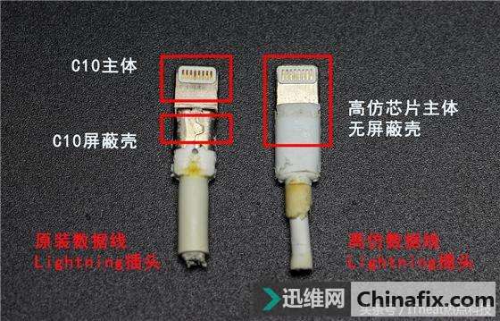

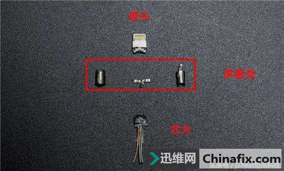

  这次笔者很幸运的拆解到了一个C10芯片,在刚开始苹果Lightning插头都是运用C10芯片的,但是后来由于成本太高,制作工艺太复杂,所以就换成C48芯片。C48芯片比之C10芯片制作工艺更简单,成本也更低一些。无论是C48还是C10,其部件相同,只是工艺有了改变,C10芯片会在屏蔽壳尾端进行焊接,使其更牢固,C48屏蔽壳则没有。

  屏蔽壳可以起到保护Lightning插头的作用,同时可以让Lightning插头在插入设备后承受垂直向下100N(约10公斤)压力,当然这也有抗拉伸金属线功劳。而图中高仿的Lightning插头数据线只有注塑的一层橡胶隔离开来。

  不得不说苹果原装的Lightning插头太难拆解,,由于屏蔽壳上面焊接了一个直径为0.3毫米的焊接点,别小看这0.3毫米,笔者拆解不开。最后只能暴力拆解。

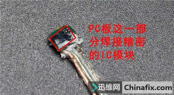

iPhone X想快充技术还得加钱?苹果手机数据线水有多深! 图9

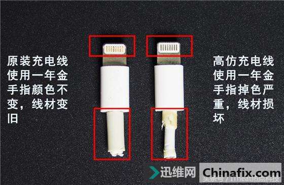

  原装数据线的的PC板上焊接有密集的模块,表面用透明胶体包裹,严密性以及安全性极高,笔者相信C10芯片的Lightning插头即使浸入水中也是丝毫没有问题的。这些PC板上的模块包括逻辑模块,电源模块,专门的认证芯片等等。

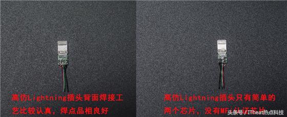

  高仿Lightning插头没有MFi认证芯片,无法提供苹果设置的充电搞定方案,但是焊接品相良好。
