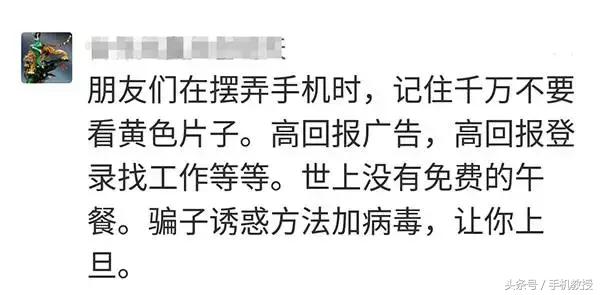

  当然了,手机病毒来源还有可能来自微博、短信、二维码、公共wifi,甚至杀毒软件。对于手机病毒,网友在评论中也透露了一些高见。

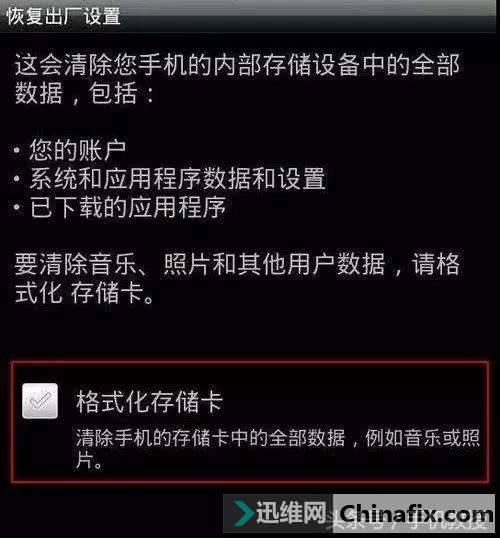

2、恢复出厂设置、格式化
  恢复出厂设置一般在设置的系统设置中就能找到,而格式化手机内存卡在手机恢复出厂设置是就有“格式化储存卡”的操作选项,选择即可。当然如果你只想单纯格式化内存卡,也可通过电脑操作。

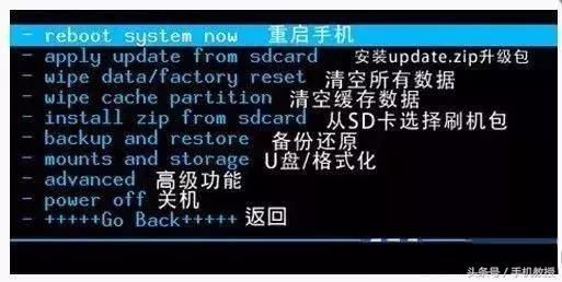

3、双清,刷机
  恢复出厂设置清除不掉手机病毒,这时候可尝试双清、刷机。怎么进行双清?手机关机后,长按住音量“-”加电源键,进入Recovery模式 ,当出现“wipe data/factory reset”时,找到并点击“yes”,完成双清第一步,经过一段时间后出现“wipe cache”,同样找到并点击“yes”,手机基本完成双清。不一样手机具体操作会有所不一样。
