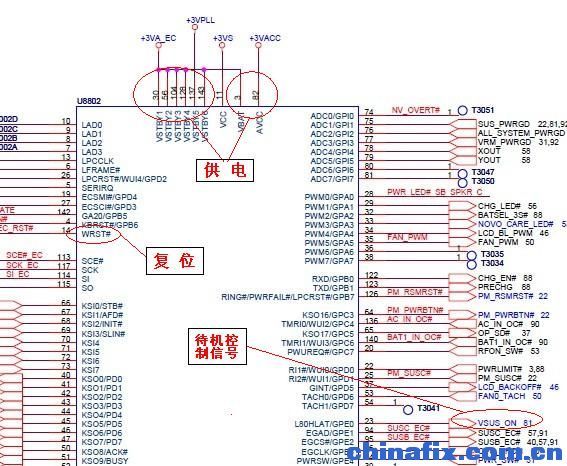

  此机器为进水机器,主板为华硕代工,板号:T14S无图纸。维修过程参考华硕A8J、联想SL400图纸与此机器点位图。
  1、拆机后观察主板南桥及待机芯片处有进水迹象还好不太严重。首先把板子放到BGA上烘烤一下(没有烤箱)。

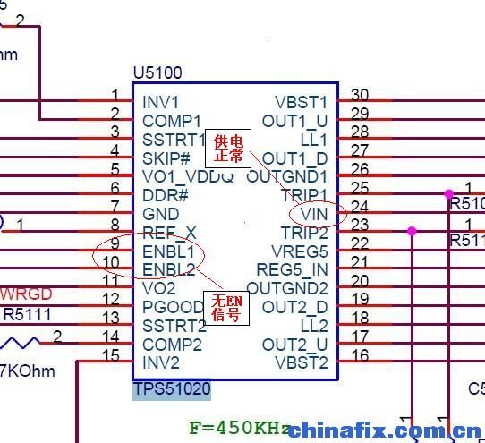

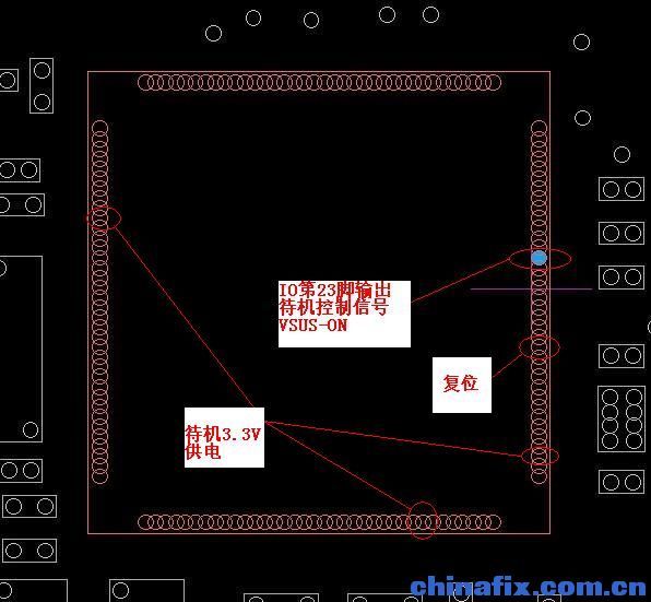

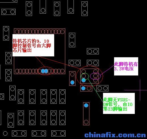

  2、通电测量主板无待机电压,首先测量待机芯片51020工作条件,经没量此芯片24脚主供电正常,9、10脚无EN控制信号,经查此信号由IO第23脚经过一个六角芯片输出。
  3、经测量PS51020第9、10无EN信号为IO第没有发出VSUS-ON信号,接着测量IO工作条件:(A、3、82、137脚供电,B、14脚复位)均正常,因为11脚供电为开机后产生所以在此IO不需要此电压,因为没有示波器所以用了万用表没量IO晶振两脚的压差也正常,此时怀疑IO有可能损坏,后将其更换后故障解决。经测两天也无其故障发生。

哦 谢谢了   这个没图纸  你怎么知道参考哪个型号的图纸呢?
引用 蔡珍礼 2011-2-24 16:44
回复 lichengzb 的帖子
按芯片型号去找图纸,因为一样的芯片会用在不同的机器上。

9.10Pin 和那个六脚IC是怎么连通的。。楼主解释下
引用 ToninoT 2011-2-25 14:07
如果是我的话,会首先更换PS51020 的。。因为它也是个易坏件。楼主能不能说一下IO的型号?
引用 科技通 2011-2-25 14:22
恭喜你了,
引用 蔡珍礼 2011-2-25 14:35
回复 ToninoT 的帖子
在点位图中,与它相连的元件引脚颜色都是一样的,
