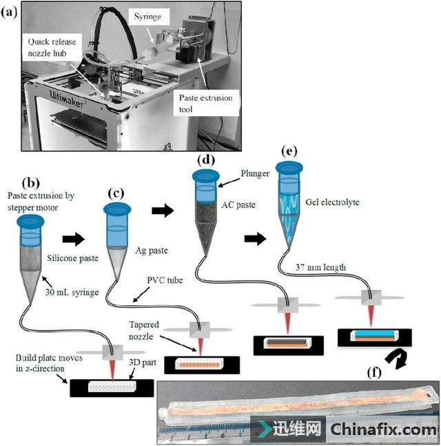

能戴在手腕上的3D打印超级电容:解决手机充电烦恼!图2
  据团队成员Milad Areir介绍,这是全球首次利用3D打印技术来生产柔性超级电容器(包括它的所有组件)。他们采用的是一台经过改装的Ultimaker 2 — 通过USB,机器与一个装有马达的注射器泵相连。一旦开始运行,泵便会挤出硅胶、银颗粒和电解质凝胶的混合材料,然后层层堆积。最后待材料凝固,一个内含超级电容器的腕带就诞生了。
  开发团队表示,当前制造超级电容器最常用的方式是丝网印刷,但这种方式不能在硅胶上打印框架。而另一种3D打印技术SLS(选择性激光烧结)虽然已经被证明可行,但成本太高,而且无法处理柔性材料。所以,他们在反复思考之后最终选择了FDM技术。
  截至现在,团队已经测验了4个这样的3D打印的超级电容器柔性腕带,而它们均展现出了的相当不错的性能。因此,团队对这种方式的未来表现得十分乐观,认为它将得到进一步发展,最终制造出能用于起搏器,甚至电动车的超级电容器。
