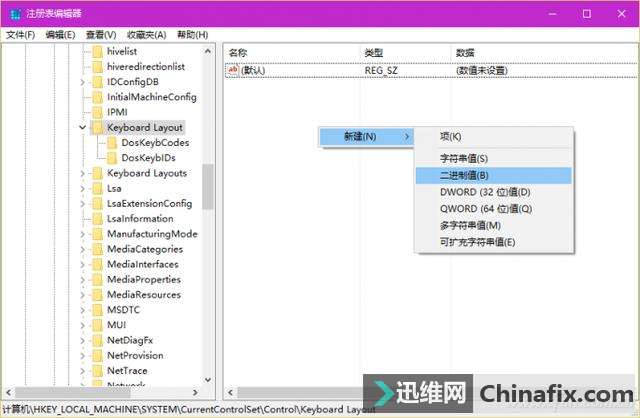

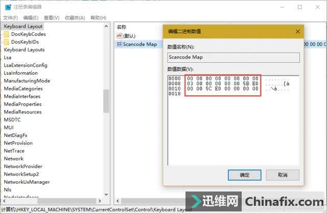

  若不想运用第三方软件,还可以直接用编辑注册表的方式来搞定。按下Win+R组合键启动运行窗口,输入并运行REGEDIT命令,启动注册表编辑器(图2)。在注册表编辑器窗口中,依次定位到路径“HKEY_LOCAL_MACHINE\SYSTEM\CurrentControlSet\Control\Keyboard Layout”。右键单击右侧窗格空白处,选择“新建→二进制值”(图3)。将该项目命名为“Scancode Map”,双击并输入值“00 00 00 00 00 00 00 00 03 00 00 00 00 00 5b e0 00 00 5c e0 00 00 00 00”(图4),注意窗口中左右两列的数据为自动生成,可不予理会。输入确认后,注销并重新登录或重新启动资源管理器,使得设置生效。

  小提示:
  若需要解除禁用,只需将上述“Scancode Map”项删除即可。

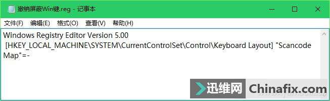

  同时写另一个文件“撤销屏蔽Win键.reg”,用来解除对Win键的屏蔽(图6),代码如下:
别影响我玩游戏!2招让Win键任意切换
如何快速吃鸡游戏?让Win键任意切换 图6
  Win Registry Editor Version 5.00
  [HKEY_LOCAL_MACHINE\SYSTEM\CurrentControlSet\Control\Keyboard Layout]
  "Scancode Map"=-
  这样,当需要屏蔽或解除屏蔽时,只需双击运行对应的REG文件即可。

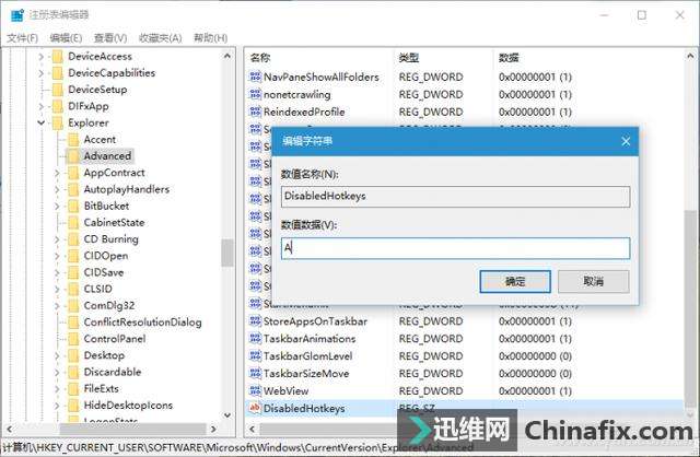

  如果只是想要屏蔽某个Win+快捷组合(例如仅屏蔽Win+A功能),也可以用注册表修改的方式。先依次定位到“HKEY_CURRENT_USER\Software\Microsoft\Win\CurrentVersion\Explorer\Advanced”,新建名为DisabledHotkeys的字符串值,编辑其数值数据,填入A即表示屏蔽Win+A,填入B即表示屏蔽Win+B(图7)。若希望去除限定,只需在注册表中删除DisabledHotkeys即可。
别影响我玩游戏!2招让Win键任意切换
如何快速吃鸡游戏?让Win键任意切换 图7
