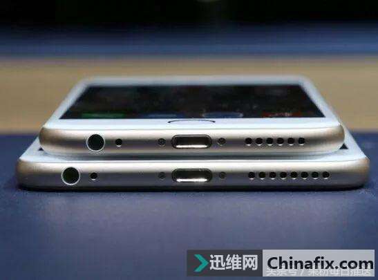

一、听筒或者喇叭声音小
  一般产生这种问题的原因基本上是由灰尘导致的,也有部分是因为听筒/扬声器老化或者移位(没安装到位)造成的。
  当我们运用iPhone的时候通常都会套壳或贴膜,但很少有人会定期对iPhone做下外部的清洁工作。拿掉壳或者膜,会发现一层层污垢。而这些污垢都是由灰尘而形成。灰尘会堵住听筒和扬声器情致声音变小,所以小编建议大家平常可以运用干净的小刷子对听筒和扬声器进行简单的清洁。

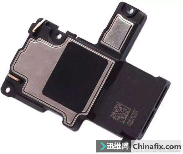

二、听不到对方说的话或者免提无声音
  如果对方打电话过来,听不到对方的声音,但是对方却可以听到自己的声音,那基本上就可以判定为听筒坏了,更换个听筒就可以了。如果是听筒有声音,免提没声音,那就是扬声器坏了,换一个搞定。这是最常见也是最简单的搞定方式。

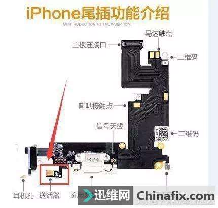

三、说话别人听不到
  对iPhone比较熟悉的一般都知道iPhone手机有多个送话器,所以如果对方听不到声音,一般是以下两种情况。
1、打电话时对方听不到声音。
  这种问题是iPhone底部的送话器坏了,送话器和尾插是在同一条排线上的,一般需要更换尾插排线。虽然送话器可以单换,但由于配件价格不高,一般也都是直接换整条尾插排线。
  2、Siri没声音,微信视频聊天对方听不到声音。
  这种情况是位于前摄像头排线的送话器出现问题了,确定这一类问题的方式也很简单,运用前摄像头录像并且说话,录完后播放,如果只有录像没有声音,说明就是前摄像头排线的送话器坏了,维修同样是是更换前摄像头排线。

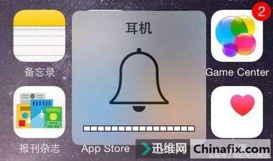

四、所有无声音
  不管是听筒还是放音乐或者打电话所有没有声音,这时候我们可以先排除下手机是不是进入了耳机模式,有时候耳机插拔的时候,耳机孔里面的弹片卡住或者氧化了,会导致手机无法退出耳机模式。
  如果是耳机模式,按音量加减键的时候出现的是耳机,而不是铃声。
「每日一技」iPhone手机听筒问题汇总及搞定方式
手机听筒坏了怎么办?iPhone手机听筒问题汇总及搞定方式(图5)
  那么这只是一个小问题,用一根针裹上一块小布,或者运用干净的小刷子,伸进耳机孔清洁下,大部分就可以搞定,如果还不能搞定的话,换个尾插排线就搞定了。
