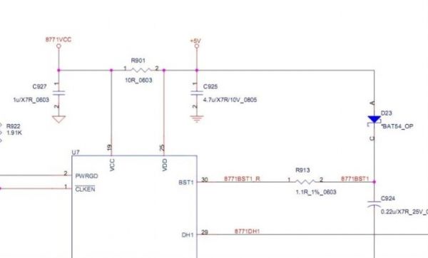

  故障:加电电流达到0。2A左右停止,CPU供电IC为MAX8770(U7)。如下图:

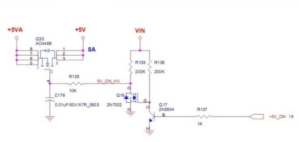

  当加电时,PIN19 VCC和PIN25 VDD应该为+5V供电,此时无供电,按该图纸供电得知,+5V是由+5VA转化而来,转换器件为场管Q33 4800B(位置在耳机插孔旁边):
  故障时Q33的G极和S极为0。17V,D极为5V,用万用表二极管档测试GS两点发现短路,更换4800B场管后正常,插上可调电源时,+5V还未产生,当触发之后,G极有18。98V,S极产生一个5V电压。CPU供电正常。

请教楼主,您是怎么从图纸中看出5V是由+5VA转换过来的呢?不好意思,看图纸我老是不明白主要供电是怎么转换的,用搜索功能已搜,搜到了好多个5V 不知道怎么找所有的5V是有什么供电转过来的,楼主能指点一二吗?谢谢
引用 湖南李伟 2011-3-9 15:19
回复 冷云峰 的帖子
一般主板图纸的开头或者最后面有些是电压转接的文字介绍.
