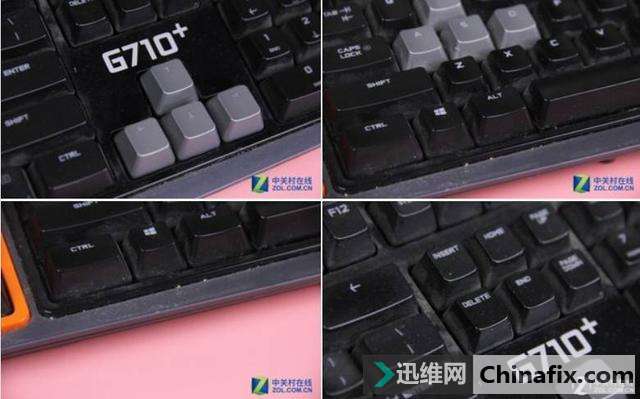

每个角落都很脏
  这把键盘已经运用了4年多,键盘的内外满是灰尘,并且键盘外壳也有很多显著的划伤,有些键帽上的污泥已经厚厚的一层,我们看到这款键盘的当天晚上做了噩梦……
  图中的情况已经是敲打了半天灰尘之后才留图的,但我们还是打算继续把它清理完。

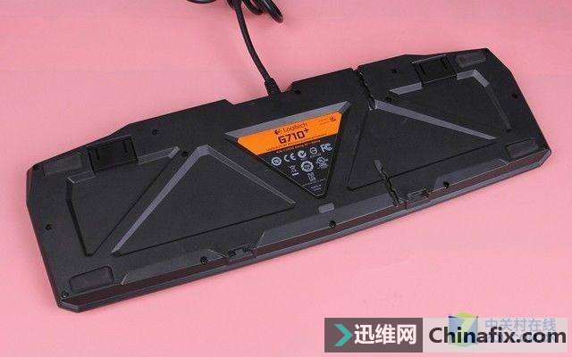

准备拆解键盘外壳
  我们把键盘翻过背面,用布擦拭后了几遍,底面还算干净,我们就不打算过多清理了,键盘的表面就已经有大量的灰尘,内部的情况我们还是先拆为敬了。
拆卸外壳后内部太恐怖
  我们首先拆卸的是键盘的背部,键盘的外壳是经过卡扣和螺丝固定的,拆解数个螺丝后我们发现卡扣非常的紧,只能一点一点慢慢的掰开,在掰开的同事我们也不小心弄断了其中的一个卡扣,不过并不影响。

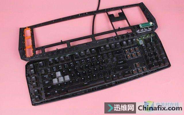

机械键盘旧了你就扔了?翻新过后不要太惊艳
  拧开背部螺丝并拆开外壳

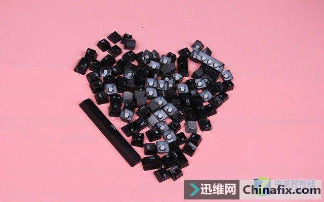

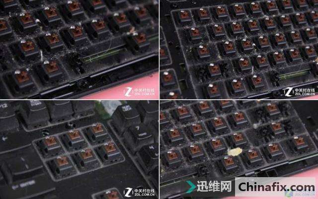

  在拆卸完键帽之后,内部的情况已经足以让每个人反胃,这样的键盘内部可以说撒上种子第二天都可以发芽了。
  拆下的键帽 摆成“爱你”的形状
  拆开后内部各种食物残差等杂物显露了出来
  实物的残渣、各种灰尘和不知何处的毛发印在了键盘内部钢板的表面,这并不是拿鼓风机或是风扇就能够吹掉的;痕迹很深并且很厚,我们只得借用工具,纯手工将内部清理干净了。

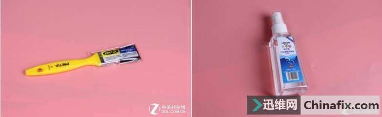

  在此给每个外设爱好者推荐两个常备的养护工具,第一个是软毛刷;另一个则是常见的究竟了,毛刷在购买的时候一定切忌挑选毛过硬的,这样在清扫的过程中会划伤键盘的表面,而酒精就不多说了,75%含量的医用酒精在各大药店均有售。
清理内外需要准备毛刷和酒精
  毛刷和酒精都很便宜而且很好买,DIY玩家们还是准备一些放在家里吧,有些时候比你们常说的“鼓风机”要好太多。

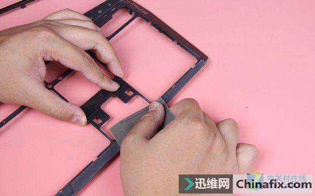

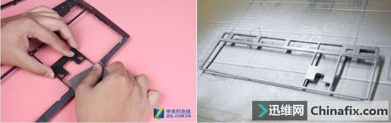

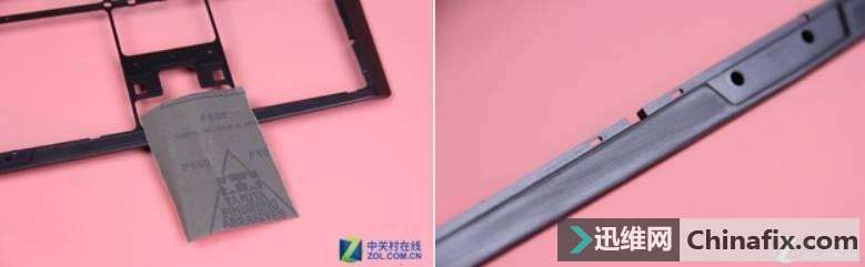

先用田宫600号水砂纸打磨外壳
  首先,我们拿出了田宫600号水砂纸,玩模型的玩家们都知道,田宫水砂纸的编号由180到3000号不等,号码越大则砂纸的颗粒就越细。
  一般喷漆之前塑料表面的打磨都是运用600-800号的水砂纸,打磨的目的也是为了磨去表面本身的脱模剂和一些脏东西,让补土等附着力更强。
郡士水补土打底 完全干透后再打磨光滑
  在外壳所有打磨过后并简单擦拭后,我们将在外壳表面喷涂一层补土,很多人不太了解何为“补土”。
  其实补土分为很多种,此次运用的是喷漆前打底用的自喷型补土,主要目的和家中装修墙面用的“腻子”是一个作用,在修补表面划伤的同时,将塑料表面更加的平滑且使喷漆的附着力、发色等更为出色。

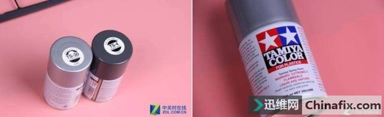

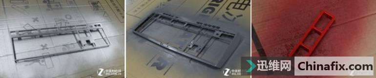

田宫自喷漆喷涂键盘外壳

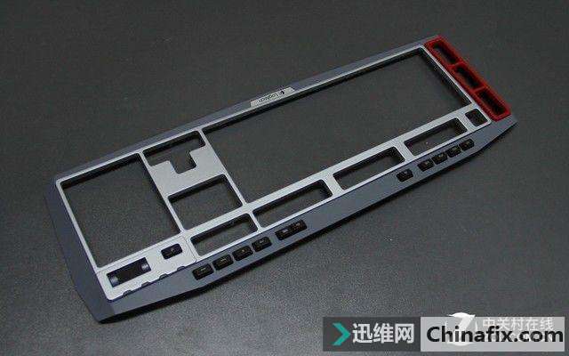

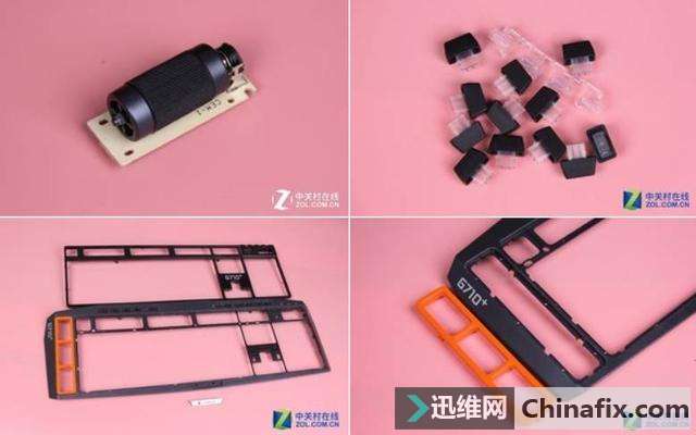

辨别将需要改色的外壳部分拆卸后自行喷涂
  G710+键盘的外壳面板可以拆卸成三块,分别是内圈、外圈和自定义按键的一圈,最后我们选择了金属银、德国灰、亮光红的田宫自喷漆进行逐一喷涂。
喷涂的过程中切忌不要一次喷成型,避免漆面堆积遗留,薄薄喷涂一层完全干了后再喷一层,循序渐进以此类推,完全干透需要几个小时,然后再找不均匀的部位继续补漆,最后就大功告成了。

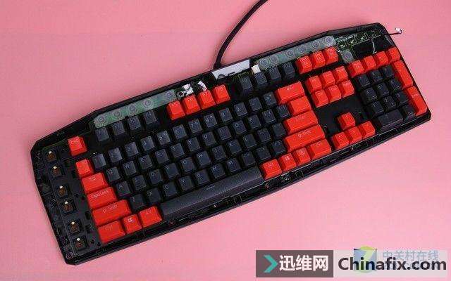

喷涂作业完毕后更换键帽

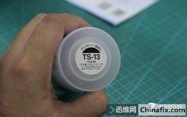

  最后我们在完成喷涂后,在外壳中最后罩上一层“光油”,保护漆面的同时,还将键盘外壳的光泽度进行统一化。
  所有喷涂后罩一层光油

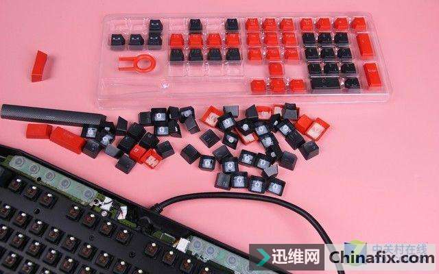

  更换提前准备好的键帽
键帽所有安插到键盘中
  外壳所有安装在一起后,我们将事先准备好的键帽安装在键盘中,这些键帽在网上都可以买到,用户可以根据喜好自行购买,您也可以购买一些染料和辅料自行染色,开水煮键帽染色虽然麻烦,但是其中愉快和完成后的成就感还是非常爆棚的,今后我们也将上线键帽染色的教程。

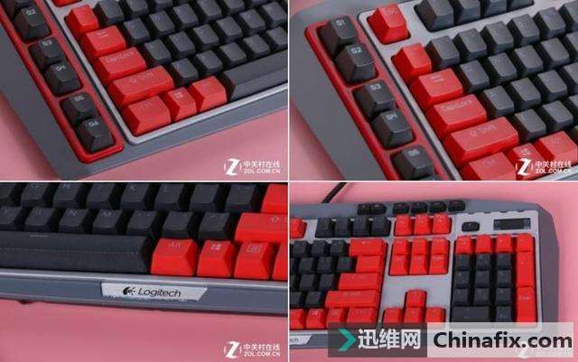

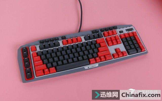

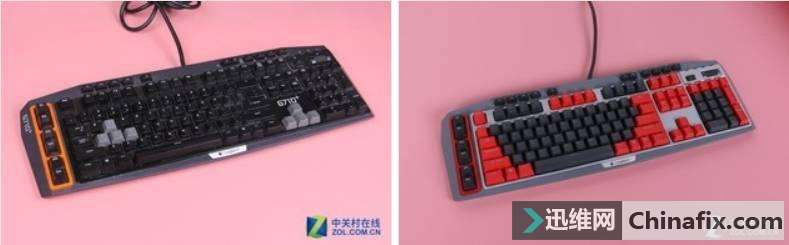

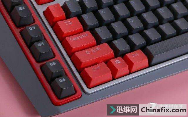

最终改造效果异常感人
  最后来看看成型的效果吧,希望我们“拙劣”的手工活儿您能看的上眼,无论是外壳、键帽颜色的搭配还是手工喷绘漆面的工艺我们也是下了心思的,在此也给我们自己点个赞,想要尝试的小伙伴也可以试试自己喜欢的配色。
最终成型效果
各部分区域细节表现不错
