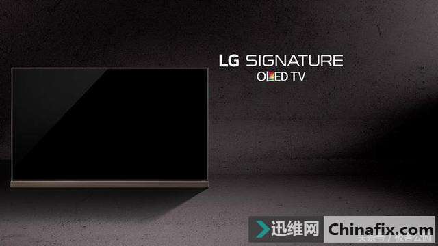

采用 OLED 面板的 LG SIGNATURE 系列电视
  在电视机运用大型 OLED 面板中,LG Display 是现在唯一的一家供应商,无论是什么品牌的电视机,只要是 OLED,用的肯定是 LG Display 的面板。

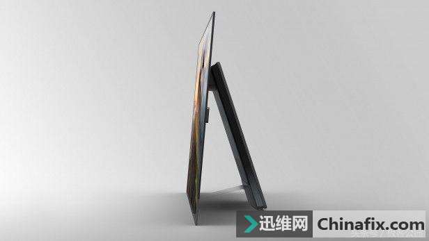

  这里有两个问题,第一是 OLED 面板价格昂贵,导致 OLED 电视普遍售价很高,第二是 LG Display 的产能有限,无法保证足够多的出货量。在之前采访中,小米电视王川就表示,以现在 OLED 面板的成本和产能,根本无法用在主流价格的电视中,像索尼 A1 这样的 OLED 电视(用的也是 LG Display 提供的面板),更大的意义也是在品牌上,而不是用来作为主力型号大量出货。
量子点、OLED,这些高级「词汇」真能帮你买到好电视?
索尼 A1
  更何况,OLED 电视的技术虽然领先,但相比起 VR 等领域立竿见影的效果,OLED 放在电视机上能带来多大的优势还依然有争议。此外,和手机上用的 OLED 屏幕(AMOLED 也属于 OLED)相似,电视机上的 OLED 屏幕也存在衰减、烧屏等隐忧,考虑到电视机的生命周期要远长于手机,所以未来 OLED 在电视机上的未来依然充满了未知。

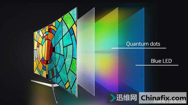

  除了 OLED 电视,最近中高端电视机中另外一个上镜率颇高的词是量子点(Quantom Dot)技术,采用这种技术的电视普遍被厂商称为 QLED,其中 Q 就是 Quantum 的首字母。
  「量子点电视」,听起来似乎挺高大上的,事实上也的确如此。
  量子点是一些肉眼无法看到的、极其微小的半导体纳米晶体,是一种粒径不够 10 纳米的颗粒。每当受到光或电的刺激,量子点便会发出有色光线,光线的颜色由量子点的组成材料和大小形状决定,这一特点使得量子点能够改变光源发出的光线颜色。
  理论上将,量子点显示器可以像 OLED 那样实现自发光,不需要 LCD 那样需要额外的背光板,并且相比存在衰减问题的 OLED,量子点显示器的生命周期要更长。
  不过问题又来了,现在市面上的量子点电视…… 其实并不是这个样子。
  具体来说,现在市面上正在销售的 QLED 量子点电视其实和普通的 LCD 液晶电视没什么分别,依然是需要背光源,依然通过电场来控制液晶分子的旋转角度来显示图像。

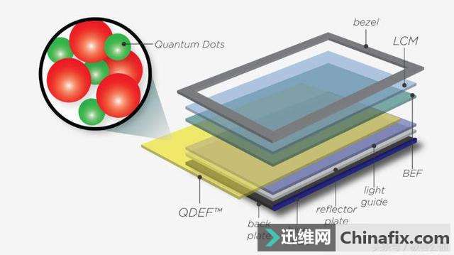

  相比 LCD 液晶电视,QLED 量子点电视其实只是在背光源的上面,额外加了一层量子点膜,这层膜通常被称作 QDEF(Quantum Dot Enhancement Film,量子点增强膜),功能是调整背光源出来的光线,让电视机拥有更好的色彩表现。
  一般来说,普通 LCD 液晶电视的 NTSC 色域很难超过 90%(主流产品常见的是 70%-80%),采用量子点膜之后,NTSC 色域可以达到 95% 甚至 100%。
