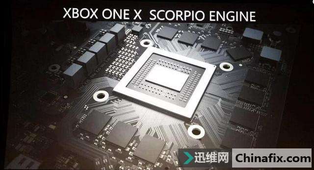

  当年微软第一次宣告Xbox One X时,它的内部代号是“天蝎座”。当它宣告游戏机正式名称时,微软似乎一定程度上收回了“天蝎座”的名字,但微软其实并没有完全放弃“天蝎座”的头衔。在德国的Gamescom会议上,微软发布了Xbox One X项目的天蝎座限量版游戏机,其中包括了在面板上展示的天蝎座的名字。事实上所有的Xbox One X游戏机都注有天蝎座的标识。就像intel inside一样,微软希望告诉人们系统芯片(SoC)“天蝎座”为新游戏机提供了强大性能。

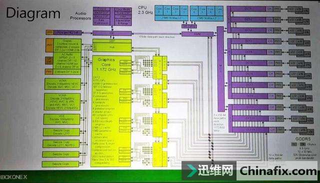

  微软投入了大量精力来优化GPU的性能。天蝎座SoC配置有“特殊的硬件”以更好的支持DX12,最大限度地发挥微软API的优势,Xbox One X的性能优化也同样扩展到了处理器。
  新游戏机拥有一个8核心的美洲豹架构处理器,似乎和Xbox one S游戏机架构相差不大,但是它的运行速度比之前的版本快了31%。微软表示,这次大多处理器性能优化都是围绕内存延迟改进内存控制器效率(高达20%)进行的。微软将这一改进归功于将可用的内存通道增加了三倍,另外还将TLB缓存进行了重新规划和扩展,以及更大缓存的引入,提升了“高达4.3%”的性能。

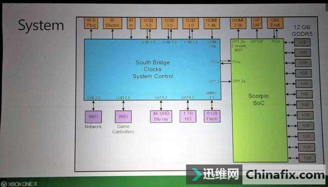

  Xbox One X的另一个特点是采用了单芯片南桥规划,它为系统中的所有硬件提供了参考频率。天蝎引擎SoC直接与内存、视频输出、以太网网络控制器和南桥交互。南桥与系统中的其他组件进行通信,包括USB 3.0控制器、红外通信端口、网络的无线WiFi适配器以及游戏控制器、蓝光播放器、硬盘驱动器和闪存。
