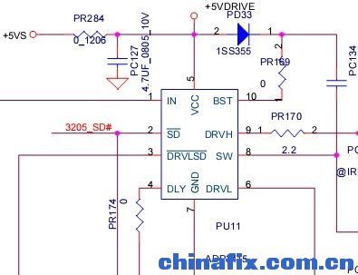

  拆机发现1902,3205,3415,6227,还有一些场管,电感有加焊过.待机正常测3V,5V有产生,触发马上掉电,不能在次触发,估计机器有短路,保护了.清洗加焊过的地方后发现PU11,4,5脚有连锡.清理了上电,电流跑到0.3没掉了,正常了,看来上家加焊后连锡了没发现所以去查1902待机电路去了.

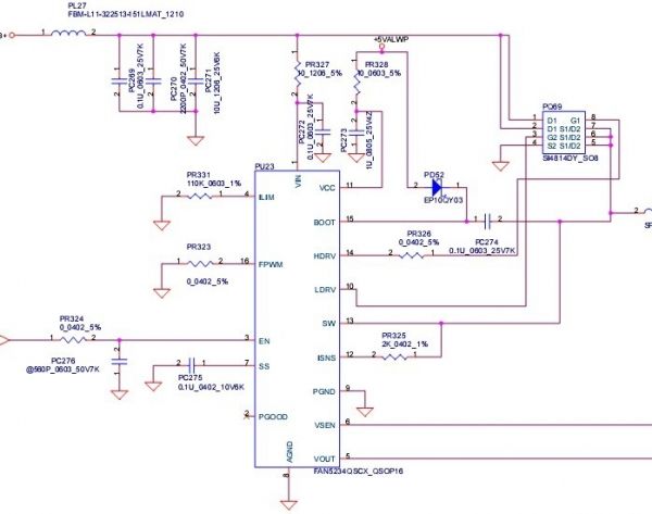

  上U电流直接1.2A,一直上升到5A左右掉电........不会吧,还有问题?上散热片电流到1.5A无跳变,5秒左右掉电.在次触发用手摸CPU具烫,先换个U看看,换上1.3的U一样的电流上到5A掉电后,触发后保护.断电后在次触发,测U供电1.67.不会是3205出问题了吧,直接换了个还是一样的问题,把3415也换了还是一样的问题....郁闷了,抽支烟在回想下....找出图纸查看3205供电框图测管子,大电容都正常无短路........想起在坛里看的北桥巨烫的例子,不一定是短路,可能有电压没产生,上假负载开始测全板供电......擦.........没有2.5V供电..

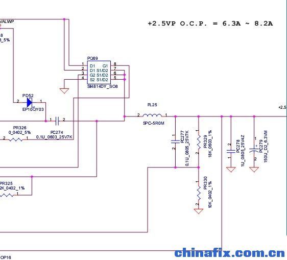

  看图纸2.5V由5234芯片产生
  由芯片控制双N管4814产生.测4814,DS击穿,手上没有4814,找了个6900S换上,通电正电流上到0。7,正常了吧,上内存,电流一路跳变,接屏联想的logo终于出现了。接硬盘进系统发现还是会出现重启的现象,断电把3205,3415,7811,温控芯片及电感加焊一遍进系统终于不掉电了。。。。。正在跑SP2004,已经快一个小时了没有重启。。

2.5v电压不是没有产生,而是管子短路导致电压一直偏低,芯片控制运放一直处于开启状态,根据欧姆定律电流非常大,电流大元件发烫。
