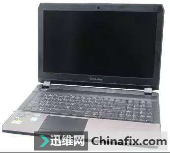

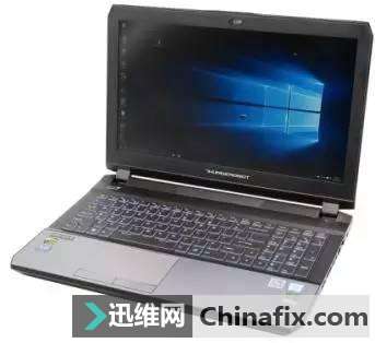

  先科普一下,现在的笔记本生产流程基本上都是:品牌厂商决定配置→品牌厂商进行模具规划→到代工厂下量产订单。所有品牌,哪怕是Alienware等顶级品牌的制造也都是由代工厂完成的,业内知名的代工厂有蓝天、广达、仁宝、纬创、英业达、和硕、微星等等。
  笔记本生产过程中最花钱的就是模具规划,哪怕是在2012年,开一套14英寸的塑胶模具上百万,再加上前期的建模规划,也就是说在笔记本还不知道长什么样子的情况下就有了数笔巨额开销,而这些花费肯定也会体现在价格上由消费者买单的。
  因此,有钱的一线品牌基本上都会采用私模方案,优点是个性化强,高低端产品在用料上的可控性很强,但缺点就是成本高。而这个成本放在国内品牌身上是难以承受的,如果销量跟不上,最终产品价格反而更高,与一线品牌相比就完全没有竞争力可言了。
  所以,追求高性价比的品牌一定会选择代工厂的公用模具,也就是用现成的模具,这会大幅降低前期成本,而且在处理器、显卡更新换代时可以更快速地出货(当然也有产量相对较小,清空老平台库存的原因)。同时也在更低的价格下实现了相似的硬件配置,而且上新速度显著更快。
  运用代工厂公模虽然便宜,可缺点也很显著,有心的玩家可能早就发现了——很多不一样品牌的机型除了品牌LOGO不一样之外其他都一模一样,完全无个性而言,而且代工厂公模基本上都是塑料材质,耐用性也不算太好。不过GTX 10系显卡以来,蓝天的公模进步还算显著:散热强悍、多彩背光键盘、接口非常全面……总体来说还是向着好的方向在前进。

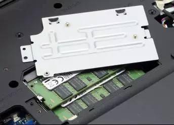

在高性价比机型上,这些挡板规划自然是不可能见到了

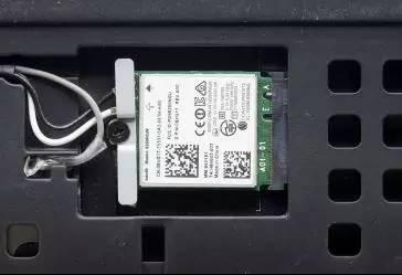

  对于高性价比机型而言,“省成本”无疑是其核心价值,你知道采用蓝色背光灯比其他颜色背光也能便宜几分钱么?你知道无线网卡虽然都是802.11ac,但采购价格可以相差数美金么?你知道笔记本主板即便是相同的芯片组,也跟DIY一样有高低端之分吗?你知道甚至是内部少规划一颗螺丝,或者少一个垫圈,节约的那几秒钟组装时间厂商也很在意么?你知道接口与线材也应该采用固化规划么?……可以说任何能节约生产成本或时间的事情,对于追求“高性价比”的品牌来说都至关重要,不管有多小。
