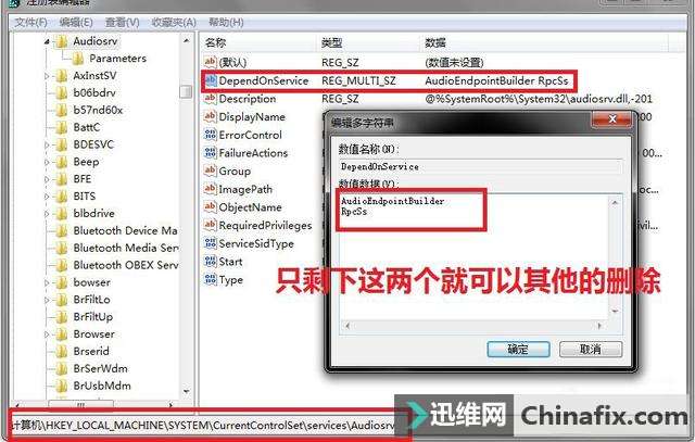

  一、修改注册表
  注册表打开方式:快捷键win+R,打开运行窗口,输入regedit,回车
看视频处理器运用率超过90,win7下cpu运用率高怎么办?
修改计算机注册表

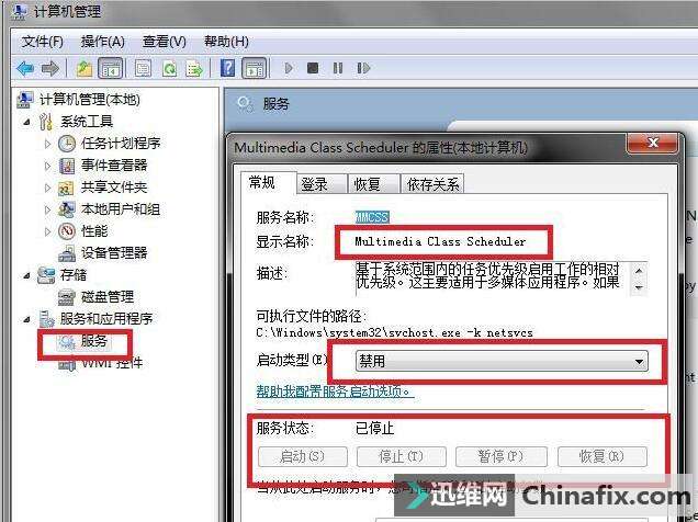

  二、修改服务MMCSS将其禁用
  打开服务方式:右击我的计算机——管理——服务和使用程序——服务
禁用MMCSS服务

最后一个禁用了,我敢保证,会想改会来的,亲生经历。
