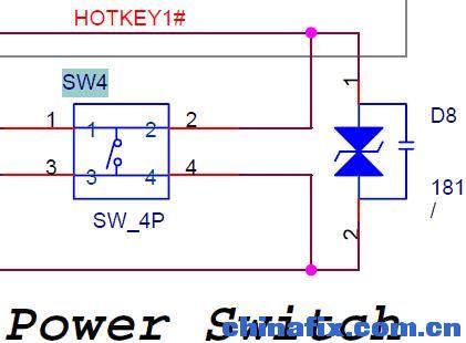

  拿到机子先插电,待机0.39A,有3.3V,开机开关处无3V,观D8pin:1与电容pin中间被割断了线,修补后测有3V了,不过依旧开不了机。但时而可以开机,客户说之前也是这样,时而开机时不开机。
  如图:
  还是先到基地上查查看吧,看到不少的经验,这款机开不了机,是通病来的。为RTC电路的电容C225 0.047UF/10V Fail导致的。换了几个,还是不行,开关也换了,测量C225pin:1脚电压同D18pin:2脚电压不一样,看图纸,它们是一样才对,测量阻抗为OPEN,拆下D18,观pin:2通向C225pin:1走线用刀片给又割断了(客户说,那家做的手脚,还不只一个地方)。用线修补后未好,此处是没问题了,时而开的了时而开不了,依旧。
  如图:2

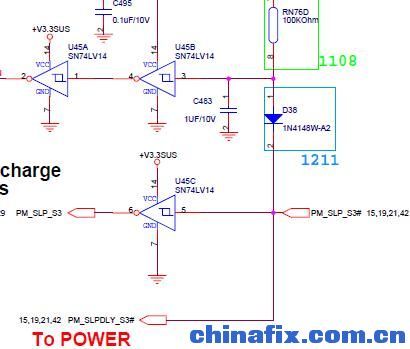

  可能是南桥坏了吧,重新换一个,故障依旧.只得细查了.查到PM_PWRBTN#&PM_SLP_S3#通向U45(门电路芯片),就换了它看看,时好时坏不好测的.
  如图:3
  如图:4
  换后测试OK,开机正常了. 以为好了,测试它还有别的问题.
