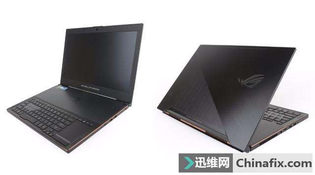

  正式上市的ROG ZEPHYRUS定名为冰刃GX501V,近日这款机器抵达了MC测评室。它的性能表现怎么样?它的散热怎么搞定?这么轻薄的机身规划是否会导致电竞功能缩水?带着一系列疑问,我们开始了本次体验。
外观规划
  浓烈的金属质感、华丽的切边工艺、一体感极强的整机规划、A面富有视觉冲击力的金属拉丝规划……ROG冰刃GX501V的外观与许多“傻大黑粗”的游戏本截然不一样。首先,这款机器真的很薄,最大厚度不够18mm。18mm可以说是区隔普通本和超薄本的一个关键指标,在过去还有一个叫做“超极本”的概念,也是以这个指标作为主打卖点。
  要知道,ROG冰刃GX501V体内装的可不是15W TDP的处理器,而是45W TDP的酷睿i7-7700HQ。同时,它还在小身板里塞进了GTX 1080 MAX-Q独立显卡。老玩家按经验判断,不难发现在1080p、最高画质设置下,现在还没有ROG冰刃GX501V玩起来不流畅的游戏。
  除了纤薄以外,ROG冰刃GX501V整机的重量指标也很不错,2.25kg,对一款顶配的游戏本而言无疑称得上是“身轻如燕”。冰刃GX501V作为一名“狠角色”,在屏幕上绝仅仅止于优秀色彩表现,B面搭载一块15.6英寸的120Hz高刷新率显示屏,这一规划是许多专业级游戏玩家的最爱。ROG冰刃GX501V采用了3D立体规划的拉丝金属外壳,有玩家可能会担心,如此强悍的硬件碰到纤薄的规划,打起游戏来还不跟抱着火炉一样?后续测验中我们将对这款机型的散热系统做重点解析。

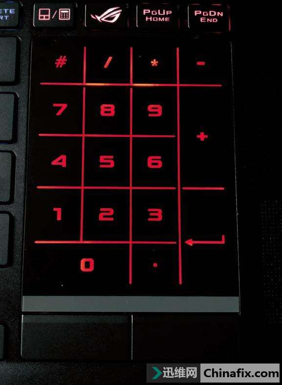

  作为笔记本,自然要考虑到没有鼠标时如何操作的问题,也就是必须要配备触控板,而ROG冰刃GX501V出于独特的布局,只能将触控板放在了键盘最右侧。
  问题来了,很多单机游戏的模拟器需要数字键才能激活,难道GX501V届时必须外接键盘?当然不用了,ROG冰刃GX501V提供了触控板和数字键的切换键,点击一下触控板就能变成虚拟的数字键。由于键盘位置太过靠前,敲击时手腕缺乏支撑肯定容易引起疲劳感。所以,ROG冰刃GX501V标配了一个做工精致的定制版腕托,运用起来得心应手。
「测评」搭载GTX 1080 MAX-Q独显的轻薄游戏本,它的表现会如何?
▲具备专用的触控板和数字键的切换键,虚拟的数字键科技感十足。

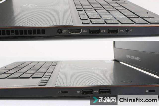

  ROG冰刃GX501V的接口堪称丰富,它提供了4个标准的USB3.1(Gen1)接口,HDMI 2.0接口也没有缺席。此外,该产品还配备了雷电3(Type-C)接口,不仅可以扩展出更多种类的接口,还能用于接驳外置显卡扩展坞、高速储存坞站等设备。
▲机身扩展接口一览。

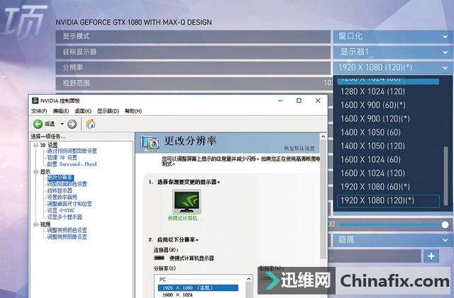

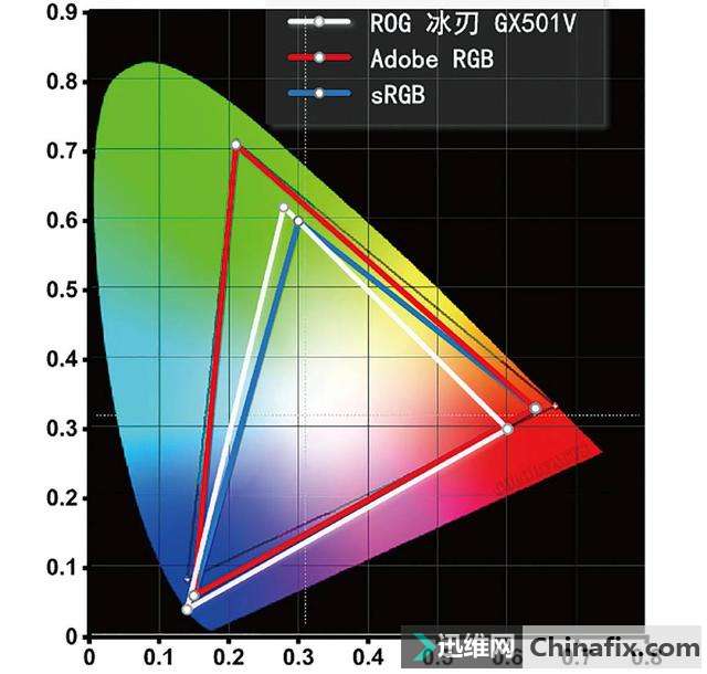

  在屏幕上边框摄像头旁边,ROG冰刃GX501V还配备了光线传感器,可以根据环境光线而自动调整屏幕亮度,并还能依靠Fn+A选择开启与关闭这个功能。对了,ROG冰刃GX501V的屏幕不仅覆盖了72% NTSC色域,还支持G-SYNC技术,玩家进行赛车或FPS游戏时无需担心画面的撕裂问题了。
▲屏幕色域实测覆盖了超过72% NTSC范围。

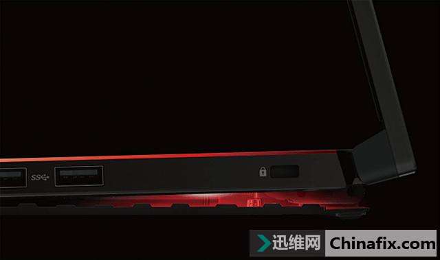

  这款产品引入了“主动式空气力学系统”概念,翻译过来就是在机身底部设有两层底盖挡板。当打开ROG冰刃GX501V屏幕,随着屏幕开合角度的增加,转轴会带动两侧的齿轮支撑起最底层的挡板,让两层挡板之间出现大约1cm的缝隙,从而搞定了底部通风的问题。在这个独特的支架挡板规划的两侧,ROG冰刃GX501V还引入了红色的LED灯,进一步增强了夜晚运用时的炫酷感。

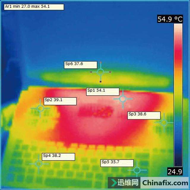

  在合理散热风道和散热模块的“组合拳”下,ROG冰刃GX501V整体的散热效果十分不错。拷机测验时虽然处理器和GPU最高温度并不低,但无论是处理器“单烤”还是处理器+GPU“双烤”(60分钟)过程中,玩家都不会被高温所打扰。此时,ROG冰刃GX501V在C面温度最高的区域位于玩家国度Logo的上方,为52℃,而键盘区域的温度都在35℃以内(室温26℃)。需要注意的是,在现实运用中,少有能让处理器和GPU同时达到“双拷”时一样的满载的情况,因此GX501V的表面温度对于玩家而言是十分清凉的。
▲极致“双烤“状态下的整机发热情况热成像图。

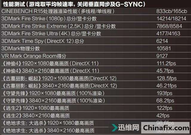

性能测验

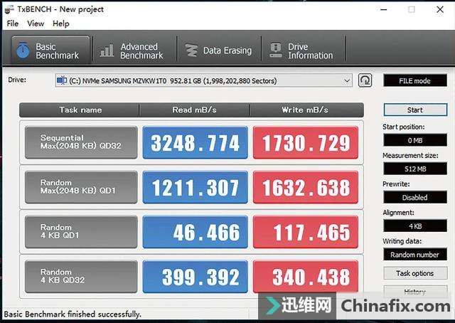

  通过测验,本文介绍的这台GX501V的CINEBENCH R15多核心性能得分为833cb,单核心得分为165cb,已经达到电竞级台式PC的水平。在3D Mark FireStrike测验中,这台GX501V的总分、显卡分已经分别达到14214、18414分,达到现在高端单显卡PC主机的典型水准。而在最新版VRMark Orangeroom测验中,GTX 1080显卡带来的9127分的优秀成绩表明GX501V足以畅玩市面上大部分VR游戏。
  ▲搭载ROG HYPERDRIVE固态硬盘,基于三星SM961,NVMe协议加持下基准读写速度测验成绩不错。
  在实际游戏体验中,GX501V的表现也十分不错,以DirectX 12游戏大作《古墓丽影:崛起》测验项目为例,在1080p辨别率、最高画质下平均帧速率达到128fps以上,4K辨别率最高画质下平均帧速率也达到46fps以上;而对于4K辨别率、100%渲染的热门网游《守望先锋》GX501V自然是游刃有余,平均帧速率近68fps,1080p辨别率、最高特效下帧速率也达到193fps水平。

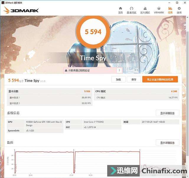

  GX501V能“吃鸡”不?要知道,《绝地求生:大逃杀》由于优化、游戏机制等原因,高画质下对硬件的需要近乎“变态”。面对今年下半年大热的游戏《绝地求生:大逃杀》,GX501V依然“面不改色”—1080p辨别率、最高画质设置下的平均帧速率达到98.6fps,4K辨别率、最高画质设置下的平均帧速率也达到38fps以上。在一系列测验中,GX501V的处理器“掉频”情况如何?从软件现实的结果可以发现,无论是烤机、3DMark跑分还是游戏进行过程中,这颗酷睿i7-7700HQ处理器均可运行在3.4~3.7GHz这一合理频率区间内,并无“掉频”现象。
▲3DMark Time Spy得分一览,处理器频率运行在3.5GHz左右。
