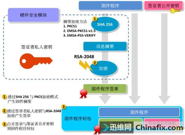

SSD安全第一道保障:固件程序信息加密认证
  SSD固件是安全的关键,恶意程序要想窃取数据就需要先过固件加密认证这一关。合肥兆芯的林博士表示高标准的固态硬盘芯片中应带有认证固件的数字签章算法,在固件执行前须经由复杂的解密以及认证算法所认证,凡是经过窜改的固件程序将会被此算法所拒绝,并且无法执行于固态硬盘中,此加密认证算法在原厂固件程序认证时,会经由下述国际安全加密认证的硬件安全加密模块所加密,并且将加密认证所需的私人密钥储存于硬件安全模块中,且其私人密钥将不能被任何人所访问。
你的数据会像陈冠希?由SSD固态硬盘后门漏洞引发的思考
  合肥兆芯的加密认证运用的是RSA加密,与很多人听过的AES加密不一样,RSA加密是非对称加密,公钥、私钥分开,其中私钥只能储存于硬件安全加密模块中,并且无法被任何人所访问,此方式杜绝了第三方程序窃密的可能性。
