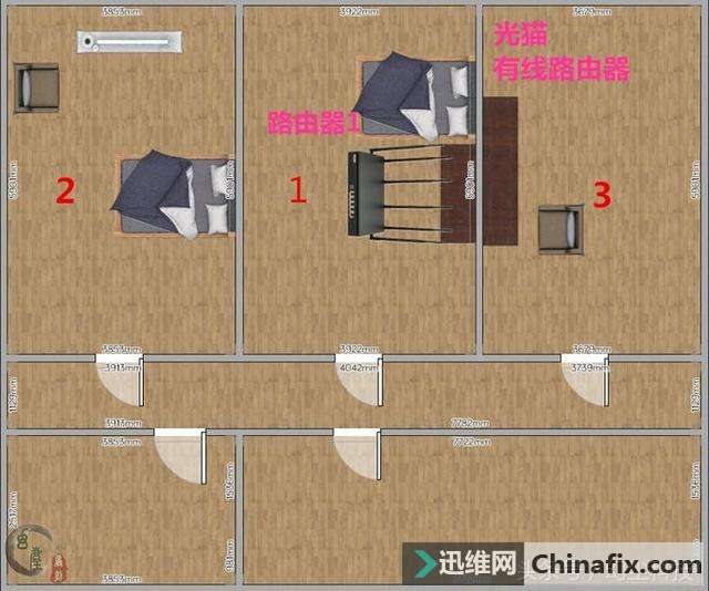

  先介绍一下测验环境,我现在住的房子以前开过网吧,能放置一百多台电脑,房子一共有三层,面积相对来说比较大。一楼没有放置任何路由器,二楼放置了二个路由器,一个光猫,三楼放置了一个路由器。还有一间平房,里面也有一个路由器,这样就可以实现无线网络所有覆盖,每个房间都能有不错的无线信号。这为了方便测验,现在只连接二楼中间的路由器。
比笔记本电脑自带的网卡强多了!腾达U2无线网卡测验
  因为只开了一个路由器,所以一楼,平房基上是收不到无线信号的,所以只测验二楼,三楼的无线信号接受效果。测验所用的路由器是放置在2楼中间的房间里,也就是测验点1,但为了测验腾达U2无线网卡穿墙效果,所以测验点1放弃,测点2与3都是穿过一堵墙,所以只选择一个,我这里选择测验点3。至于测验点4,要穿过一墙,一地板(地板的厚度远超墙的厚度)。测验点5,只穿过一地板,测验点6,也是要穿过一墙,一地板。(因为是小县城的房子,布局非常的简单。)

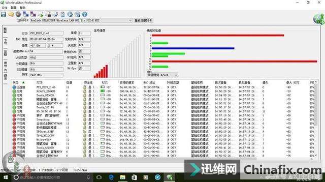

  首先测验笔记本电脑自带的网卡效果,win10系统查出的网卡信息。

  测验点3的信号强度为-53,这时只隔了一堵墙。

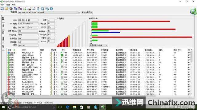

  测验点6的信号强度为-70,这时隔了一墙,一地板。
  下面把无线网卡换成腾达U2无线网卡,可以看到Win10系统中查出的网卡信息,制造商描述都变了。

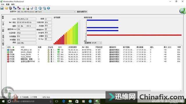

  测验点3的信号强度为-22,这时隔了一墙。
  测验点4的信号强度为-55,这时隔了一墙,一地板。

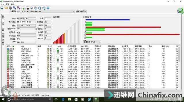

  测验点5的信号强度为-42,这时隔了一地板。
  测验点6的信号强度为-55,这时隔了一墙,一地板。

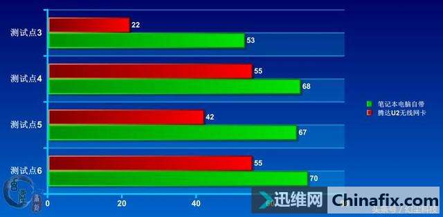

  下面看一下对比,从图表中可以很显著的看出,腾达U2无线网卡收到的信号强度要远强于笔记本电脑自带网卡的,说明在同一网络环境中,腾达U2无线网卡的穿墙效果更出色,也更稳定,更不容易掉线。
