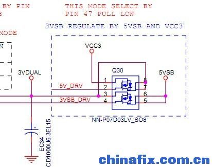

  版号 :MS-7144 VER::1
  故障现象:不上电。
  外观检查:此板上家的大哥修过,没修好。接到此板,发现MS-6被换过。32.768晶振也被换过。
  插上电源,诊断卡 。3Vsb有。测量3VSB。3V。有点低。
  测量Q30
  5 6脚为5V,正常。再测Q30
  4脚,4.5.V。跑线到MS-6。发现MS-6部分虚焊。风枪 助焊剂伺候。3VSB正常了。
  依旧不上电。电池 ,跳线都有电压。32.768被人换过,所以就没考虑。
  主板上电还有一个条件就是RSMRST#
  。此信号是从MS-6发出
  实际测量没电压。难怪不上电啊。检查MS-6的条件都满足,而且被上家换过MS-6。所以也没考虑。追查RSMRST#信号,一个通往南桥 ,一个通往网卡。
  先简后繁。挑起网卡的42脚。再测MS-6的42脚。为3.3V的高电平了。
  触发开关,亮了。从料板上拆了一个网卡。装上。
  装上CPU 内存。进系统,一切正常。

RSMRST  什么信号啊  起什么作用  楼主能说明一下吗?
引用 wangfqlove 2011-1-20 23:39
南机待机的四大条件:vccrtc rtcrst 32.768晶振 rsmrst#
+5vsb转换出+3vsb某个电路检测到待机电压正常后,将后发出rsmrst#通知南桥待电压 ok

讲的很好,一针见血。   只是楼主详细说下 MS-6的工作条件  就好了。
