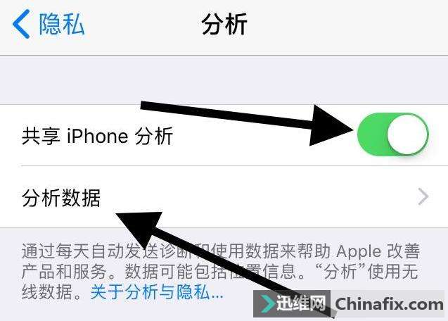

  首先,一定要确保自己打开了“共享iPhone 分析”这个按钮,不过一般不用担心,这个按钮是默认打开的,如果没有更改设置的话就没有问题。

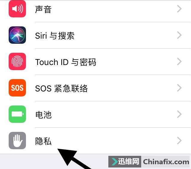

首先,第一步打开设置里的“隐私”按钮:

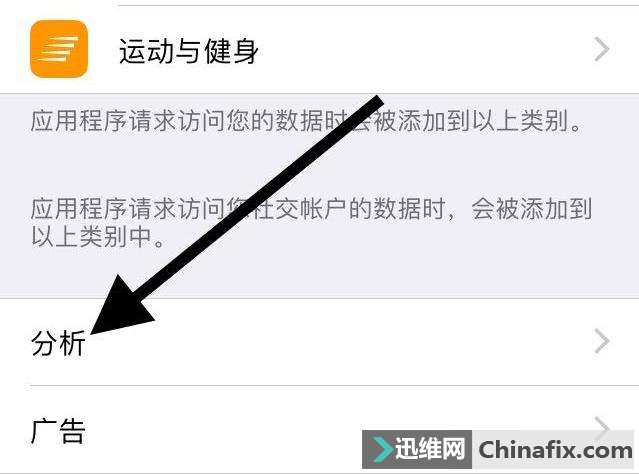

  在“隐私”一项里,最下面有一项“分析”,点击进入:
无需下载任何软件,一招教会你如何查看iPhone电池的损耗度!
  如果你打开了“共享iPhone分析”这一项的话,那么直接点击下面的“分析数据”,如果没有打开的话,那么先打开这个按钮,等明天再检测。

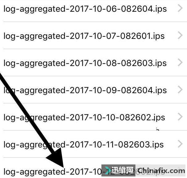

  看到这样的场面,你是不是一脸懵逼呢?没关系,选择log开头,日期最新的那一天就可以了,这里面包含了这一天你的手机运用的所有的信息。点击进入:

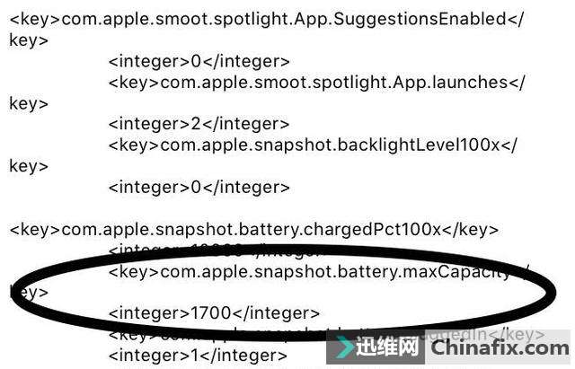

  又是一堆乱码,但是别着急,这里面就包含了电池的信息,找到 battery.maxCapacity(说人话就是电池最大容量)这一项,下面那一行的XXXX,其中XXXX就是现在电池的最大容量了。

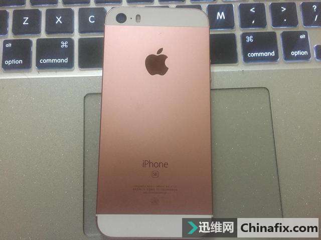

  小编手上这台iPhone SE的规划电池容量是1642mah,现在真实的容量是1700mah,基本上没有损耗,还是非常健康的。
