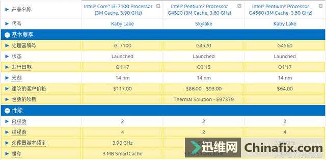

  对比Kabylake新奔腾与酷睿i3以及上一代Skylake架构老奔腾的信息可以看到,KabyLake架构新奔腾G4560仅有同架构Core i3 7100一半左右的价格,相比上一代老奔腾G4520都要便宜不少,同时还增加了G4520所不具备的超线程,使得G4560综合实力进一步向Core i3看齐。

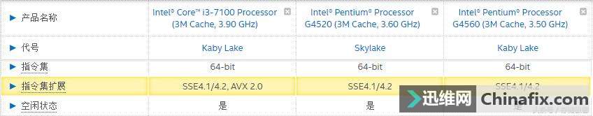

  当然Intel不是慈善家,廉价又好用的新奔腾难道就没有缺点吗?除了在主频上比i3 7100低400Mhz之外,新奔腾G4560还阉割了一项指令集:AVX2.0
超线程回归 花奔腾价买i3的时候还需留意这些陷阱
  AVX指令集到底是做什么用的,缺少AVX指令集会对性能产生多大的影响想必是很多朋友关心的问题,储存极客在这里为大家梳理一下。
  指令集是处理器能执行的所有指令的集合,现在Intel和AMD的绝大部分处理器都是用X86指令集。X86指令一次智能处理一个数据,为了提升处理器在特定计算条件下的性能,就新增了一些特殊的扩展指令集,AVX就是其中一种。AVX(Advanced Vector Extensions,高级矢量扩展)指令集可在一个周期内完成多个数据操作,主要可以为视频编码转换、音频数字处理程序带来速度增益。也就是说,新奔腾G4560缺失的AVX指令集对于日常电脑使用尤其是游戏一类的性能影响微乎其微,一般游戏玩家大可放心。

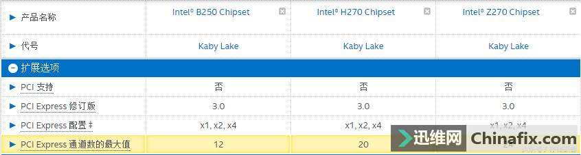

  对于200系主板来说有一个好消息那就是即便最低端的B250芯片组也能提供12条PCIE 3.0通道,支持SATA和NVMe协议的M.2固态硬盘插槽有望全面普及。NVMe固态硬盘性能更高,当然从家用性能需要出发,SATA协议更适合,兼容性问题更少,同时无需考虑散热原因。储存极客推荐选择ToshibaQ200EX 240G M.2与新奔腾搭配,MLC闪存的Q200EX M.2在家用性能上基本与TLC闪存的Intel 600p持平,而价格上则有更大幅度的优惠。

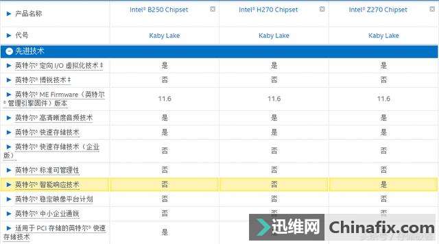

  除了不能超频之外,B250与H270相比高端的Z270主板还缺少了对SRT智能响应以及Optane闪腾缓存的支持。
  其实SRT智能响应和Optane闪腾基本可归为一个特点,都是Intel规划用来运用小容量固态硬盘加速大容量机械硬盘性能的方案。
  对于这个坑来说,储存极客建议可用大容量固态硬盘直接跳过,原厂固态硬盘当中已有一些比较成熟的廉价型号,比如ToshibaQ300 480G。小容量固态加速机械硬盘永远不如直接用大容量固态硬盘来的实在。
