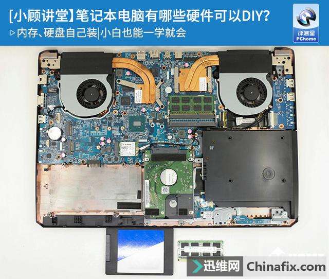

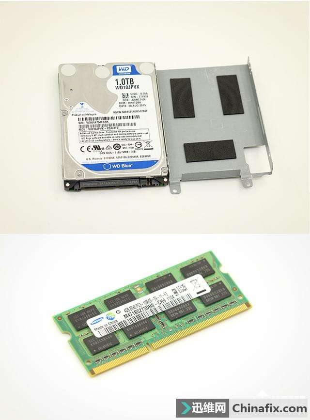

图中上方为笔记本机械硬盘,下方为笔记本内存条

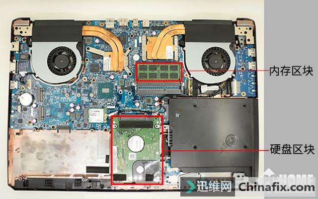

  在介绍硬件改装之前,笔者需要为大家讲解一番笔记本的内部基本构造。其实笔记本电脑的内部和台式电脑相差不大,只不过每家品牌的笔记本主板是定制的,而且笔记本电脑主板上集成的硬件比台式电脑要多很多。那么,一快主板上要装入那么多硬件,有哪些可以DIY的呢?
  由于现在每家厂商制作的笔记本电脑所采用的模具不一样,所以最基础的可DIY硬件只有两种——内存和硬盘。而有些采用蓝天模具的笔记本电脑,甚至可以改装处理器、GPU以及散热器等硬件,当然更换这些部件对于初学者来说还是太难上手,笔者在这里就重点从内存和硬盘的改装开始介绍。

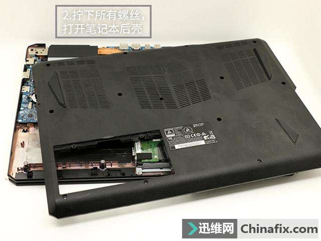

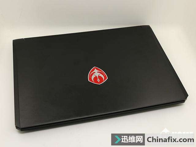

  笔者这里选取了一款魔法师15寸游戏本作为改装对象,该游戏本的模具尚不清楚,不过从背部来看,这样的老款笔记本并没有做硬盘和内寸的独立分区,所以笔者需要将笔记本后壳整个打开进行DIY。

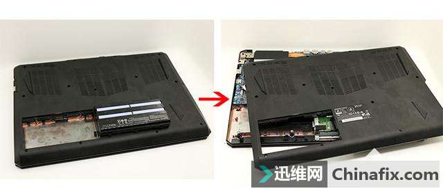

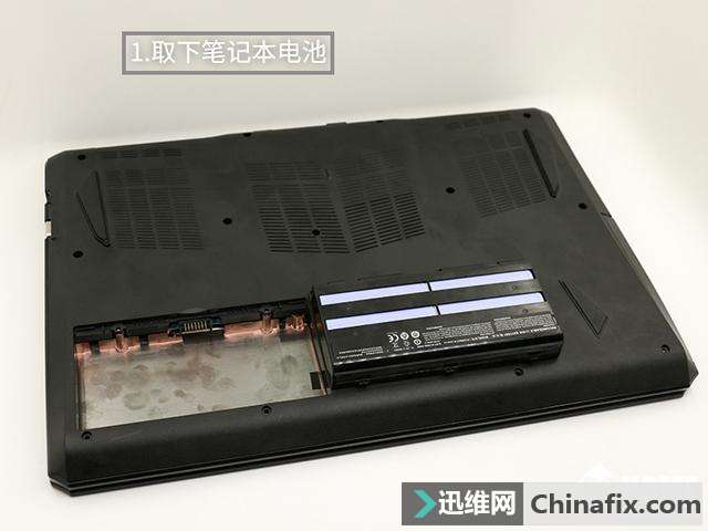

第1步,取下笔记本的电池;
笔记本电脑有哪些硬件可以DIY?
第2步,用螺丝刀取下笔记本背面的外壳;

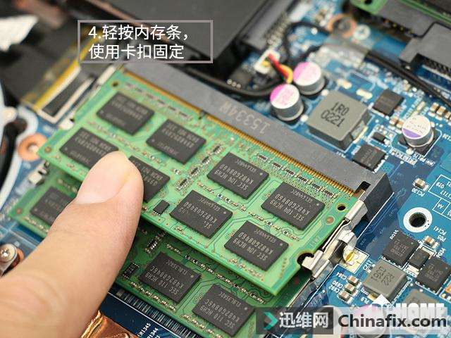

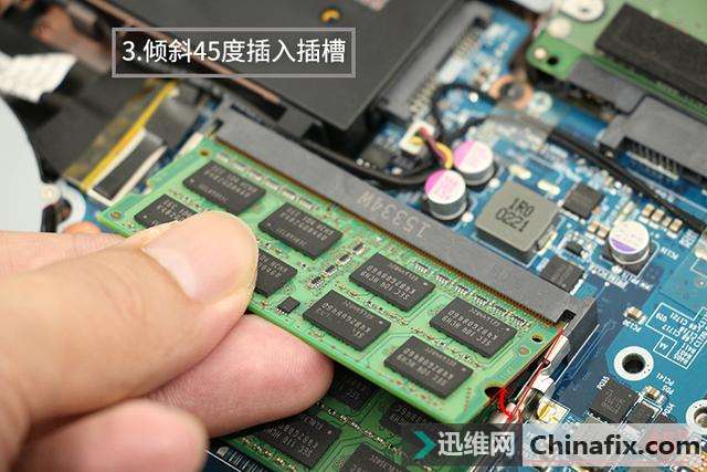

第3步,将新的内存条对准笔记本的内存插槽,倾斜45度插入;
笔记本电脑有哪些硬件可以DIY?

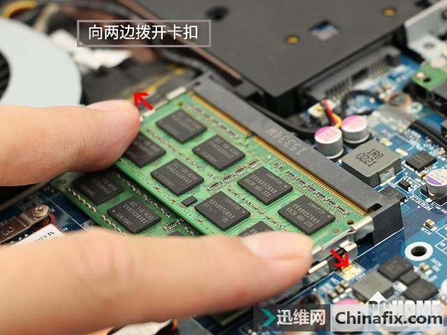

第4步,往下轻按内存条,等内存条接触到两边的卡扣时,卡扣会自动卡住内存条,卡扣卡住之后,内存条安装就结束了。
笔记本电脑有哪些硬件可以DIY?
  如果你想取下内存,可以向两边拨卡扣,内存条会自动弹出,手向上提拉便可取下该内存。
  装入内存条后,如果规格兼容,笔记本主板可自动识别并点亮内存条,当然我们还可以运用处理器-Z这款软件来检查内存条是否已点亮。从处理器-Z的内存一栏中检查2个通道,如果均能识别出内存,说明新装入的内存已点亮了。
  笔者在这里提醒一下,选择购买笔记本内存条的时候一定要注意内存规格,老款的笔记本主板仅支持DDR3规格,新款的笔记本主板仅支持新的DDR4规格,两种规格之间是不兼容的。如果你想预先了解自家笔记本主板支持那种规格的内存,避免买错的现象,可以下载鲁大师等电脑硬件检测软件进行查询。

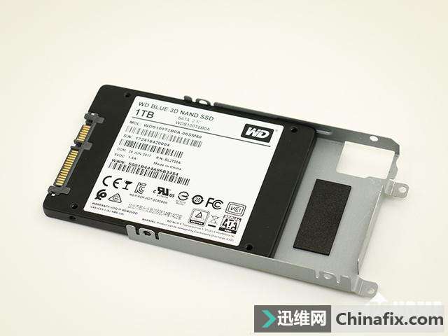

SATA3型固态硬盘及笔记本硬盘架
  笔记本主板所提供的硬盘接口一共有2种,分别是SATA3和M.2。其中M.2是最新的硬盘接口,可以安装对应的小型固态硬盘,节省笔记本主板空间,新款笔记本都会在主板上预装M.2型SSD;而笔记本的主硬盘位一般都采用了SATA3接口,预装大容量的机械硬盘。笔者在这里重点介绍SATA3型固体硬盘的安装方式,为笔记本自带的机械硬盘做一个升级。

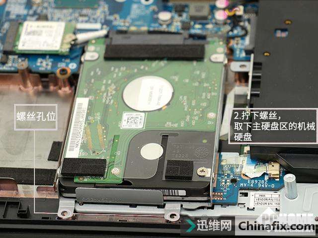

第2步,拧下固定在硬盘上的螺丝,取下主硬盘区的原硬盘;

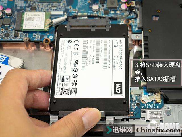

第3步,将新的固态硬盘装入硬盘架,再将硬盘的金手指对准笔记本SATA3插槽由下往上推;
笔记本电脑有哪些硬件可以DIY?
第4步,拧上硬盘的固定螺丝,并安装好硬盘区外壳,硬盘安装工作就完成了。

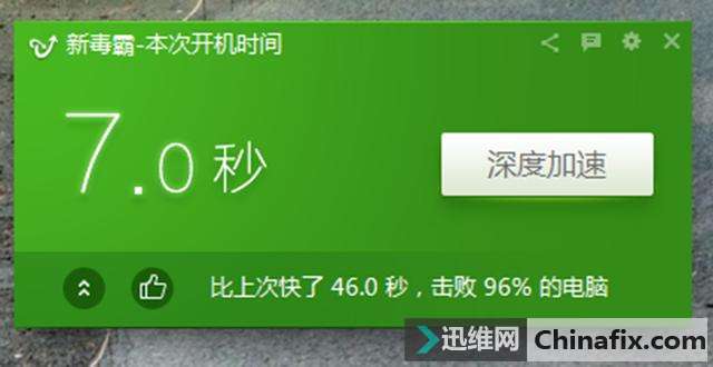

  到这里,硬盘已经更换完成,如果你的笔记本没有标配M.2型固态硬盘,那么在主硬盘位升级完固态硬盘后记得重装系统,并备份原主硬盘位的机械硬盘的重要数据。笔者建议可以在改装硬盘之前先用一根SATA转USB线将新硬盘连接至笔记本电脑,随后将老机械硬盘的系统及重要数据迁移至新硬盘。这样,在安装完新硬盘之后,笔记本电脑可以正常进入系统,保留了重要数据,而且还会提升开机的速度。
笔记本电脑有哪些硬件可以DIY?
  当然,如果你的笔记本本身拥有一块M.2 SSD,并且已在M.2 SSD中预装了系统,那么在主硬盘位安装新硬盘后无需安装系统,开机后可直接点亮。不过主硬盘区的固态硬盘只能为装入该硬盘中的文件、软件提升加载速度,对开机速度没有直接的影响。

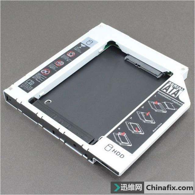

如何组双硬盘?光驱位硬盘架就可做到
  在帮我朋友装完主硬盘位的固态硬盘之后,小顾还发现他的笔记本还有一个多余的区块,那就是光驱位,现在已经很少有人会运用笔记本电脑的光驱了,所以这么大块区域还不如把换下来的机械硬盘再用上。
笔记本电脑有哪些硬件可以DIY?
笔记本光驱位硬盘架
  于是,笔者推荐我朋友去网上购买一款光驱位硬盘架,这东西可是神器,保证你能轻松在笔记本内组双硬盘,可以将更换下来的机械硬盘再次利用起来,当做仓库盘再合适不过了。
  不过,由于朋友下单比较慢,架子还没到手,这里就不再做安装演示了。
