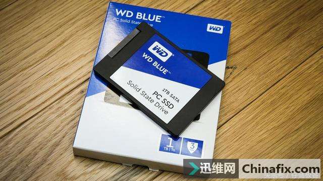

  在固态硬盘的强大攻势之下,传统机械硬盘市场份额逐年下滑,前不久希捷就刚刚关闭了在苏州的工厂,削减产能应对市场萎缩。而就在希捷收缩战线的时候,另一大硬盘巨头西数则在去年完成了对闪迪的收购,成功进入固态硬盘俱乐部,在固态和机械争霸的时代成为旱涝保收的新势力。
藐视三星!西数推出最强蓝盘SSD固态硬盘,性能耐用度爆表!
  在被西数收购之后闪迪就没有再推出新产品,西数则顺势推出了新的固态硬盘产品线,命名也融入了满满的西数风格:Black黑盘高端系列、Blue蓝盘主流系列和Green绿盘节能系列。今天储存极客就为大家介绍一下固态硬盘新选择——西数的蓝盘。

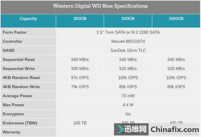

  作为主流级产品,西数蓝盘SSD从250G容量起步,共有250、500和1000GB三种容量可选,均运用Marvell 88SS1074主控搭配自家15nm TLC闪存,提供2.5寸SATA和M.2 2280两种接口选择。

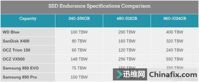

  值得注意的是西数此次推出的蓝盘系列虽然运用了TLC闪存,却达成了业界最高的耐久度,从下图的对比可以看到,西数蓝盘固态硬盘的标称耐久度从100TB起步,最高可达400TBW(1000GB型号),不仅超越了自家闪迪品牌的X400,更是将三星850Evo踩在了脚下,特别是大容量版本的领先优势更为显著,1000GB版本的耐久度甚至超越了运用MLC闪存的三星850Pro!

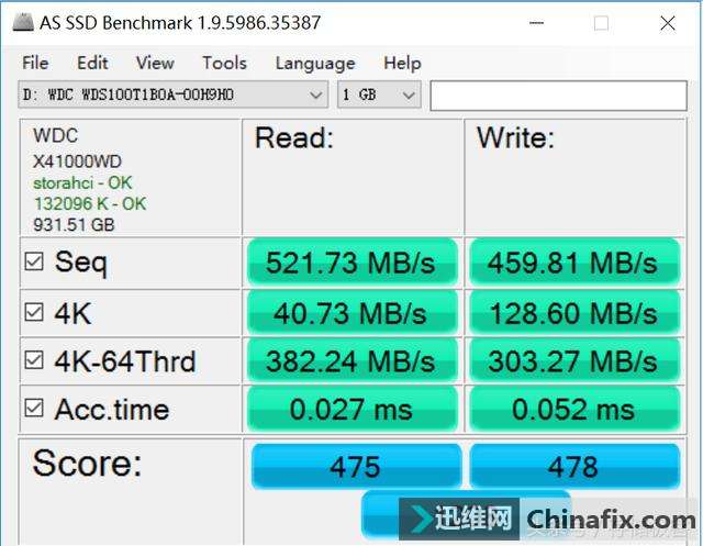

  除开耐久度以外,西数蓝盘的性能表现也是可圈可点,以1000GB容量为例,我们来看下外媒对西数蓝盘的性能测验:
  AS SSD Benchmark测验,4K随机读取突破40MB/s,4K-64Thrd多线程并发读取达到382.24MB/s,约合97800 IOPS,已经十分接近10万IOPS顶峰。

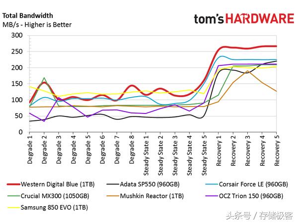

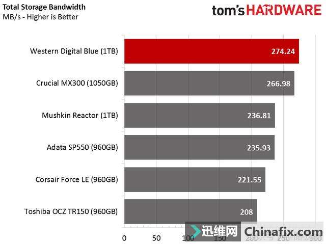

  在Tom’s Hardware的对比测验当中,西数Blue固态硬盘甚至超越了3D MLC闪存的美光MX300登顶,成为最快的TLC固态硬盘。
  PC Mark 8扩展高压写入测验,这次的对比不仅有MX300 1050GB,还加入了曾被认为是TLC性能业界标杆的三星850Evo 1TB,竞争可谓十分激烈。在降级与稳定态阶段西数Blue固态硬盘与三星850Evo的成绩比较胶着,而到了恢复阶段西数Blue以一飞冲天的姿态牢牢占据储存带宽头名。
