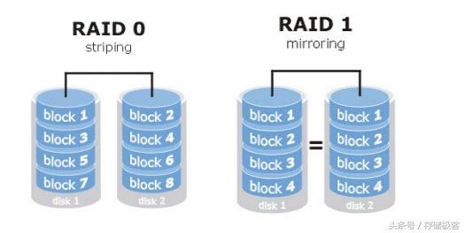

  对于两块固态硬盘来说,我们可以组建RAID0或RAID1阵列。RAID0阵列是夫妻搭配干活不累,将数据平均分布到两块固态硬盘当中,这样在读写的时候就可以形成并发读写,令储存带宽翻倍;RAID1阵列则是夫唱妇随模式,两块盘保持步调一致,内容互为备份,可靠性翻倍。

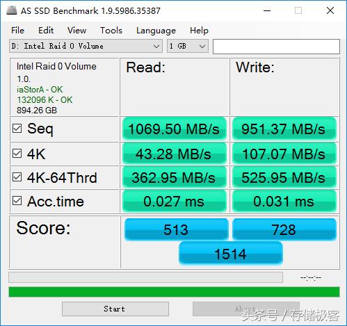

  小编在谁也不想做单身狗 固态硬盘组建RAID阵列脱单中介绍了Intel 200系列主板中组建RAID0阵列的方式,今天就带大家继续探索RAID0阵列性能的优化。由两块ToshibaQ300 480G固态硬盘组建的RAID0阵列可提供960GB可用空间,连续读写性能接近于两块固态硬盘之和:
1+1>2 用好RAID0深入挖掘已有固态硬盘性能

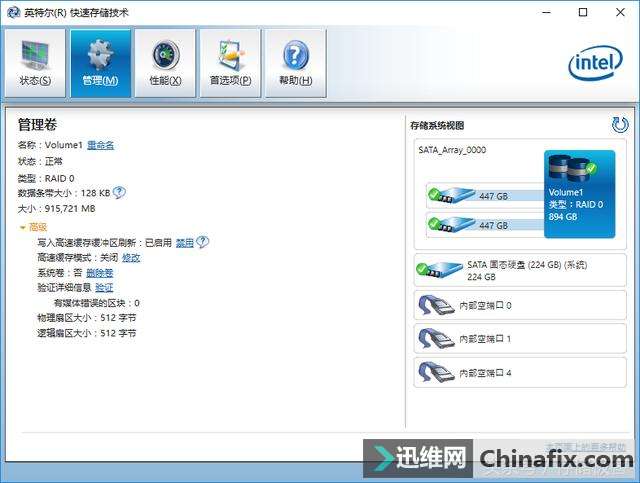

  不过仔细观察大家也能发现,RAID0虽然让ToshibaQ300固态硬盘实现了连续读写速度翻倍,对于随机读写性能却没有太大的提升,这是因为Intel默认没有RAID0阵列的开启高速缓存模式:

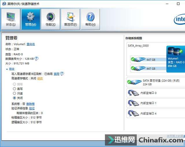

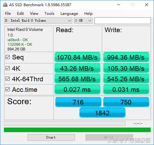

  在英特尔快速储存技术驱动程序当中我们可以点击高速缓存模式后边的“修改”,当前有直写、只读和关闭三个选项,我们可以将高速缓存模式从默认的关闭修改为只读:
  只读模式高速缓存下,两块ToshibaQ300 480G固态硬盘的4K 64Thrd性能终于得到了提升:

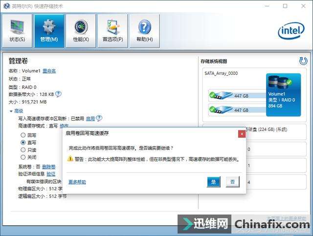

  刚才可能大家也注意到了,高速缓存模式中的回写模式默认是灰色不可选的,需要首先禁用“写入高速缓存缓冲区刷新”,然后就可以选择回写模式了:

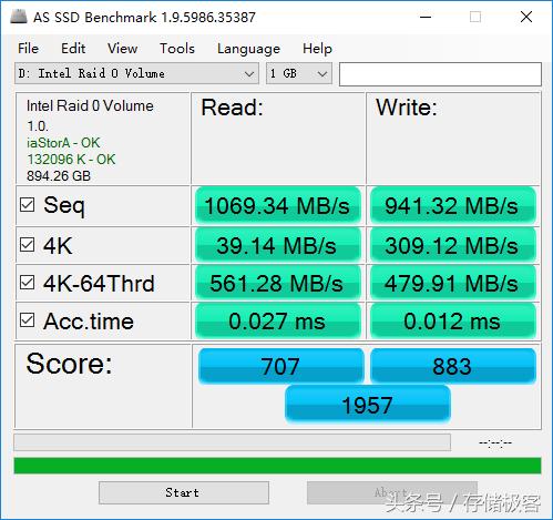

  回写模式下将允许电脑运用部分DRAM缓冲增强RAID阵列的读写性能,尤其是写入性能。在开启回写模式之后,ToshibaQ300 RAID0阵列的4K随机写入QD1性能从105.3MB/s提升到309.12MB/s,AS SSD Benchmark评分也再度提升,达到1957分。

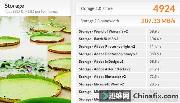

  除了AS SSD Benchmark测验之外,我们还可以通过PC Mark 8储存测验来看对RAID0阵列性能优化的效果,默认设置下ToshibaQ300 RAID0阵列PC Mark 8储存性能评分为4924:

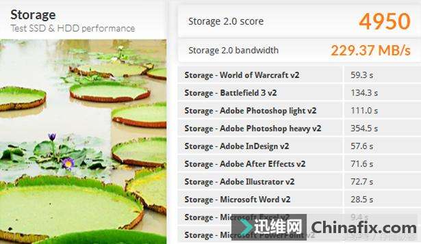

  开启回写模式高速缓存之后,ToshibaQ300 480G RAID0阵列的PC Mark 8储存性能评分达到4950:
