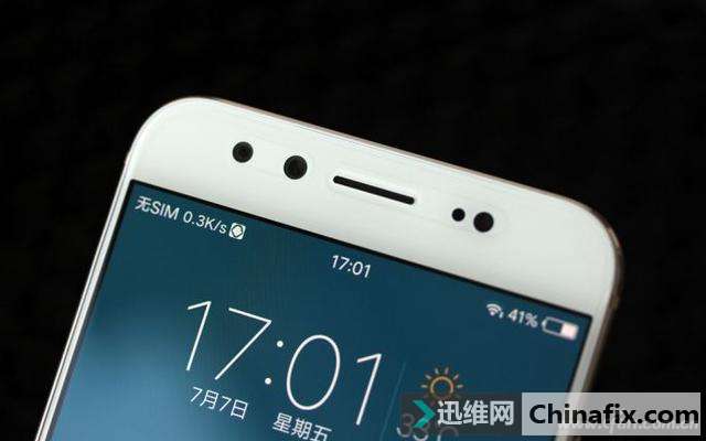

距离传感器
  很多人都以为光线和距离传感器是通用的,因为很多手机在屏幕顶部扬声器附近除了前置摄像头就留了一个孔。
只认处理器/GPU你就错了!手机里这些元件才是老爷!

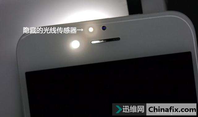

  实际上,它们是两个独立的传感器,只是以iPhone 6为代表的手机们为了美观,将光线传感器开孔的表面涂了一层和顶盖颜色相同的油墨,将其隐藏了起来,所以我们只能看到距离传感器的开孔。
用强光照射可以让光线传感器开孔显露出来
  问题来了,为什么智能手机总会选择隐藏光线传感器的开孔,而不是“干掉”距离传感器的开孔呢?
  原因很简单,经过处理的表面涂层对光线的过滤不大,不会影响光线传感器对环境光线的识别和抓取。

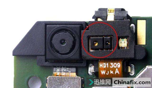

  但距离传感器的结构比较特殊,它是由1个红外LED灯和1个红外辐射光线探测器构成,其工作原理是当红外LED灯发出的红外光(不可见)由附近的物体反射后(比如打电话时手机贴近耳朵附近时),会被红外辐射光线探测器探测到,此时距离传感器会发给处理器一个信号,通知系统可以关闭屏幕,防止通话时屏幕接触耳朵或脸部而引发误操作。当通话结束手机离开脸部时,光线传感器则会通知处理器点亮屏幕,不影响用户后续的操作。
  由于距离传感器是对红外光作出反应,所以它需要让更多的红外光通过,就需要在传感器开孔对应的玻璃下方涂抹一层黑色红外油墨。因此,如果是白色款手机,距离传感器将是一个非常显著且略微泛红的孔洞,而黑色款手机距离传感器则几乎不可见。

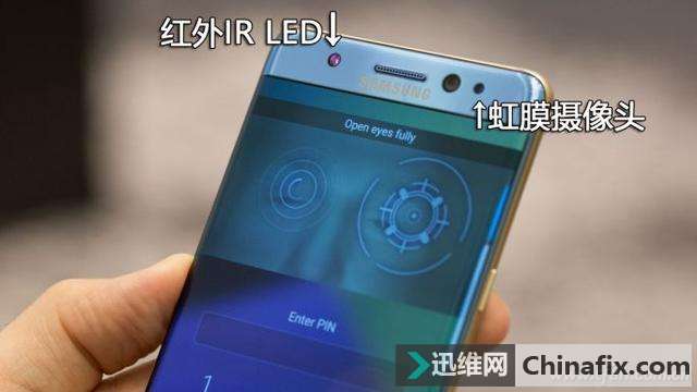

  三星从Galaxy Note 7开始引入了虹膜识别的概念,通过扫描眼球就能实现安全验证,其安全指数甚至要在指纹识别技术之上。此外,苹果iPhone X也提出了面部ID的概念,安全性更是秒指纹识别技术几条街。
虹膜识别传感器模组
  以三星最早的虹膜手机Galaxy Note 7为例,这款手机屏幕幕幕上方除了前置摄像头以外还有2个“窟窿”,里面分别嵌入了一枚红外IR LED和虹膜摄像头。IR LED就不用说了,它的用途是让“夜晚变成白天”(和摄像机的夜间模式相似),晚上不开灯也不影响识别效率。
  而虹膜摄像头可就厉害了,它内置CMOS图像传感器、微型光学镜头、红外滤光片等部件,其中图像传感器提升了对红外部分的感光能力,可以在25cm~60cm的距离内采集到清晰的虹膜图像。当手机启动虹膜识别功能后,IR LED和虹膜摄像头就将同时启动,并经历虹膜图像获得、图像预处理、特征提取和特征匹配四个步骤。

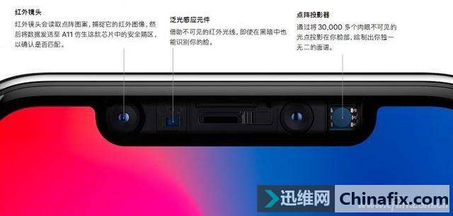

面部ID的传感器模组
  iPhone X面部ID与其他智能手机所用的人脸解锁有着本质上的分别,它实现了对面部信息收集从2D到3D的进化。简单来说,iPhone X在采集面部信息时,前置摄像头基本就是摆设,而是依靠红外镜头、泛光感应元件和点阵投影器的协同配合。
  其中,点阵投影器会发射30000多个肉眼不可见的光点投影在你的脸部,绘制出三维建模的立体面谱,红外镜头则会读取这些点阵图案,并将信息发送到A11仿生芯片的安全隔离区进行匹配对照,而泛光感应则是确保识别面部不受环境光线的影响。

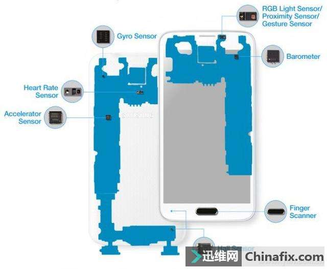

  智能手机都能根据手机方向实现屏幕的旋转,在安装微信运动后还能统计每天的走路步数,玩游戏时还能通过倾斜手机进行操作。而这些功能的背后,少不了重力、加速度和陀螺仪传感器的帮忙。而这三颗传感器芯片,也经常客串手机里健身教练的角色。
重力传感器
  重力传感器应该是智能手机领域历史最为悠久的传感器之一,它是一种内置重力摇杆的装置,利用压电效应来判断手机当前的水平方向。借助这个传感器,智能手机曾先后实现了自动旋转屏幕、摇晃手机切换界面、甩歌甩屏、翻转静音和水平仪等实用的小功能。

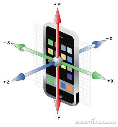

加速度传感器
  加速度传感器的原理和重力传感器相似,都是通过压电效应在三个维度获得数据。如果说重力传感器只是用来测定手机X、Y轴的水平方向,那加速度传感器则可在此基础上计算X、Y、Z轴的方向、线性加速度和路径。
  有了它,系统就能辨别手机的状态是否是平放,当前屏幕方向到底是向上还是向下。如果说通过重力传感器可以(通过翻转手机)完美玩滚钢珠一类的2D游戏,那依靠加速度传感器就能控制3D游戏了。
陀螺仪传感器
  陀螺仪是一种基于角动量守恒理论规划出来的,用来传感与维持方向的装置。如今智能手机普遍内置3轴陀螺仪,而它又通常和3轴的加速度传感器搭配运用,二者结合后也就是我们常念叨的“6轴陀螺仪”。像《神庙逃亡》一类的游戏就是成功发挥6轴陀螺仪的典范,加速度传感器用来感应三个方向的直线加速度,而陀螺仪则用来感知角速度。

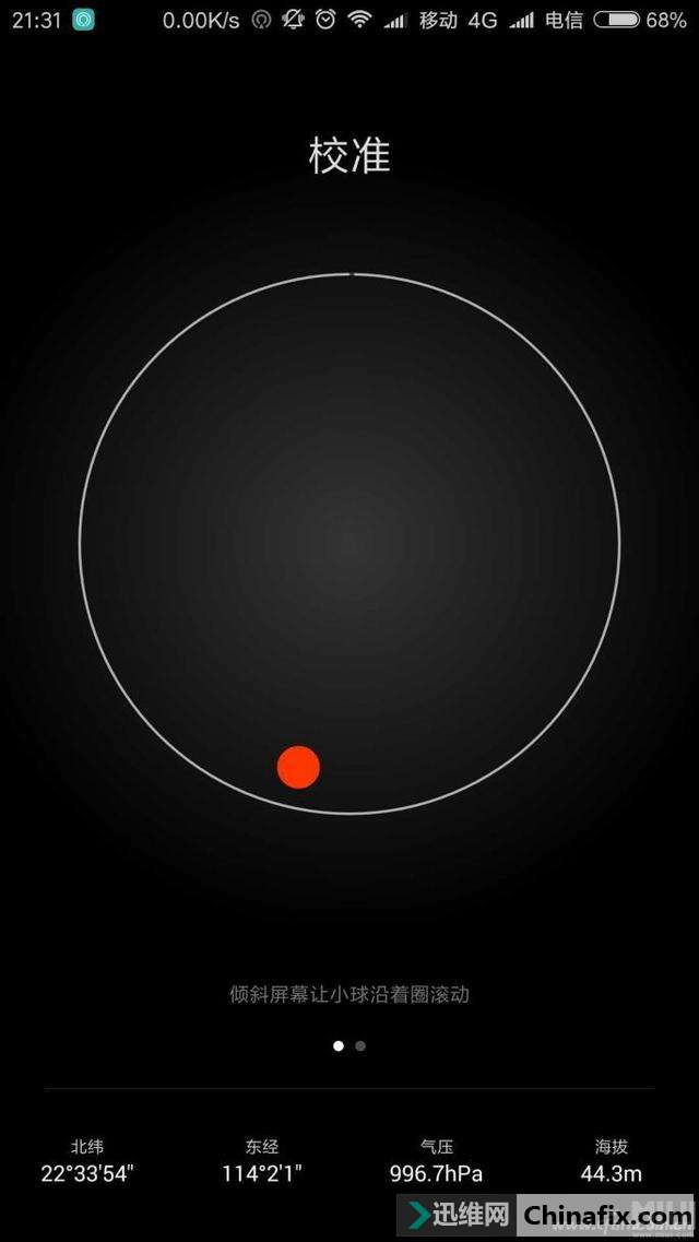

  对经常出游的用户而言,磁力传感器的重要性不言而喻。它是GPS功能的有效补充,能通过内部特殊的电阻材料感受微弱的磁场变化来确定当前方向。手机中的指南针、地图导航和金属探测器类APP都需要找它帮忙。

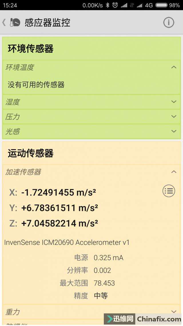

  如果你想知道自己手机都集成了哪些传感器,可以搜索名为“MyDroid System Info”这款APP,该使用最大的特色在于可以监测各种传感器实时的工作情况。
