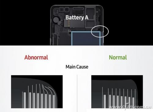

锂离子电池出现热失控的原因有如下几种:
  1、经常过充。
  2、未经授权改装外壳。
  3、环境温度长时间超过60°C。
  4、隔离锂离子电池负极和正极的隔膜出现的撕裂会导致短路,而短路往往又会引起热崩溃。

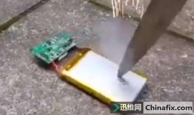

短路的电池超危险
  严格意义上说,锂电池短路造成的一个后果就是造成电池过热,在很短的时间内就会过热起火,严重的就是爆炸了。
不是鼓包就是爆炸 锂电池究竟怎么了
  比如说,正负极搭上立即就会冒烟起火甚至爆炸,特别强调一下,无论如何不要自己试!无论如何不要自己试!无论如何不要自己试!小编为了给别人演示电池的危险性,曾用金属物体切割过锂电池,当金属刀片插入锂电池后,立即造成短路冒烟起火(毫秒级时间内温升至300°C以上),要知道在没有阻燃剂的锂电池中,电解液燃点只有130°C!
