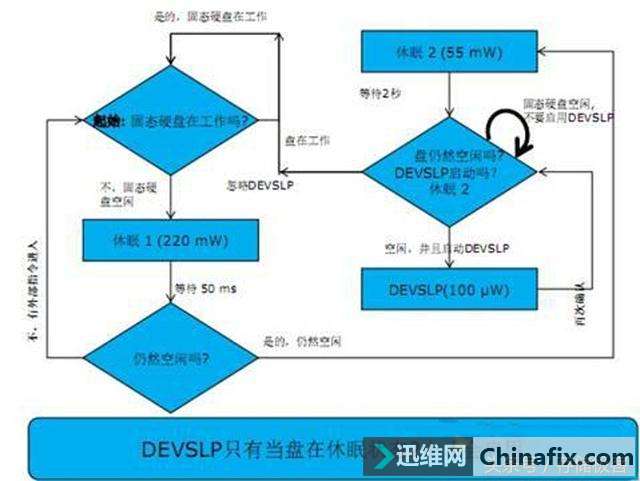

  和处理器、显卡一样,固态硬盘也具备一套闲置时进入节能状态的机制,也就是上边提到的LPM节能。LPM链路电源管理机制由主板PCH芯片中的磁盘控制器和固态硬盘内部的主控进行沟通,共同决定何时让固态硬盘进入低能耗睡眠状态,并在需要的时候快速唤醒恢复工作。
很多人不知道的固态硬盘微调方式,影响的不仅仅是性能

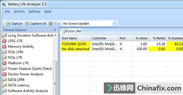

  由主板PCH芯片(主机端)发起的睡眠节能叫HIPM(Host-Initiated LPM),由固态硬盘主控自主发起的睡眠节能叫做DIPM(Device-Initiated LPM)。LPM节能共有两种状态,轻度睡眠Partical模式和深度睡眠Slumber模式。运用Intel Battery Life Analyzer工具可以分析一个时间段内固态硬盘处于各种睡眠状态的时间比例。

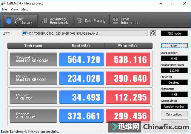

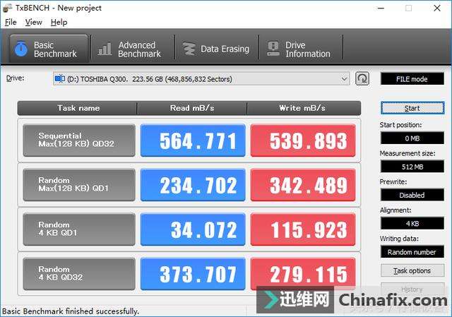

  LPM睡眠可以降低固态硬盘闲置时的功耗和发热,但从睡眠状态唤醒需要一点点时间,所以会对固态硬盘的性能发挥产生细微的影响。以下是ToshibaQ300 240G固态硬盘默认开启了所有LPM节能后的性能:
  接下来是储存极客将所有LPM节能选项禁用以后,ToshibaQ300 240G的性能:可以看到128K随机写入QD1以及4K随机写入QD32的性能都得到了大幅的提升!

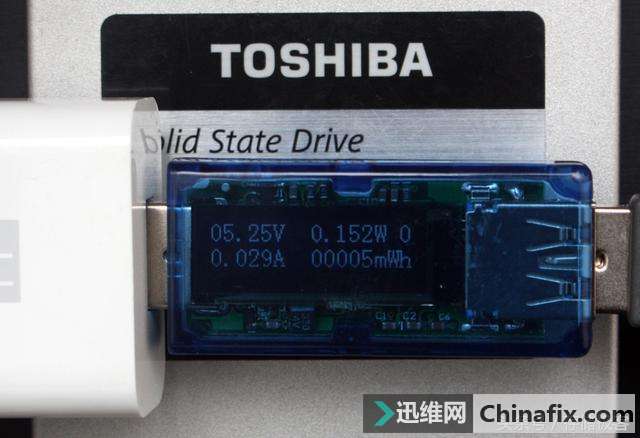

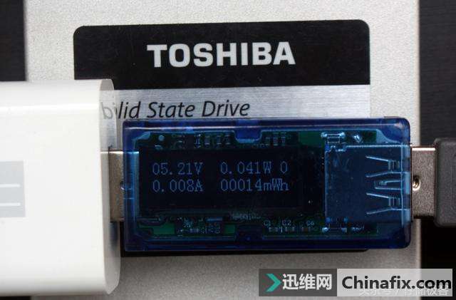

  对于台式电脑来说我们一般无需担心固态硬盘发热和耗电,而在笔记本电脑上,加装固态硬盘后发热增加、电池电池续航时间降低的事件屡见不鲜。在开启LPM节能的情况下,ToshibaQ300 240G固态硬盘的闲置功耗仅有0.041瓦:
  而如果禁用LPM节能,ToshibaQ300 240G固态硬盘的闲置功耗将上升到0.152瓦。幸好ToshibaQ300自身属于比较节能的固态硬盘,如果是本身能耗就比较高的型号,在禁用LPM节能之后发热量将会有大幅飙升。

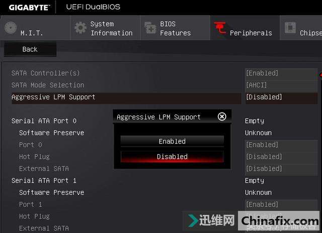

  开机时按Del键进入BIOS设置,找到Peripherals中的SATA Configuration,比较新的主板当中会有下图所示的“Aggressive LPM Support”选项,将他从Enabled改为Disabled即可禁用HIPM主机触发节能。
  如果你的主板设置当中找不到Aggressive LPM Support选项也不要紧,只需找到对应固态硬盘的SATA端口,将“Hot Plug”热插拔支持选项从Disabled改为Enabled,也能起到禁用HIPM的效果。

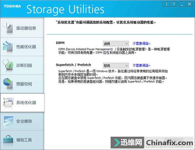

  多数固态硬盘的DIPM自主节能功能是无法由用户自由调节的,不过Toshiba是个例外。安装Toshiba Storage UtilitiesToshiba固态硬盘工具箱软件后,在系统优化器中可以看到DIPM功能的开关:默认是启用状态,根据需要也可以手动将其禁用:

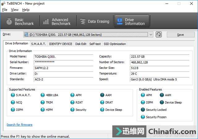

  HIPM、DIPM的支持由操作系统、磁盘控制器驱动和固态硬盘三方共同决定,要了解自己当前所用固态硬盘是否开启和支持了HIPM、DIPM功能,可以通过Txbench软件实现,在Drive Information当中可以看到左侧Supported Features是系统支持的特点,右侧Enabled Features是当前已启用的特点:
