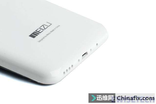

  魅蓝Note2整机外观规划几乎跟iPhone5C如出一辙,机身的配色,底部的两颗固定螺丝再到一体成型的聚碳酸酯后壳都是如此。特别是一体成型的后壳跟iPhone5C后壳一样拥有陶瓷般的质感,这是因为其后壳表面添加了一层高反光,高硬度的透明UV涂层。

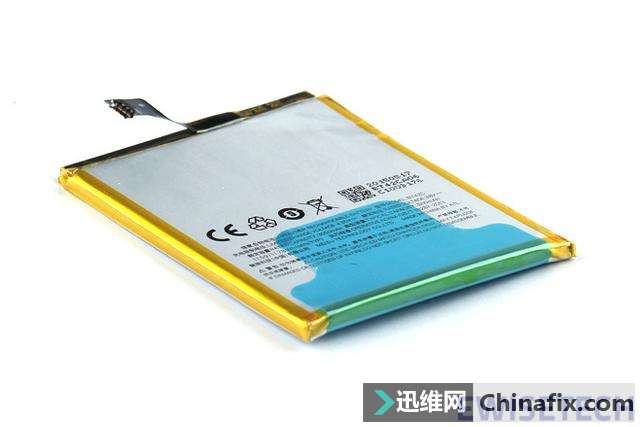

  打开后盖,内部还有一块聚碳酸酯材质的中盖。并且除了中间电池外,一整块聚碳酸酯材质的中盖覆盖在电路主板上。底部则是一体式音腔。电池型号为BT42C,容量为3100mAh。

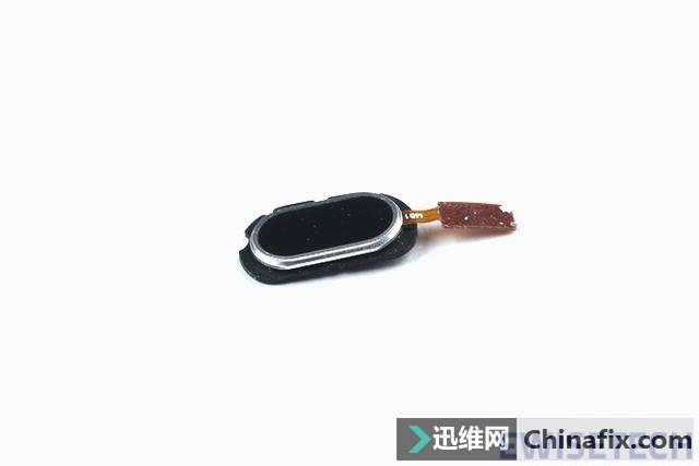

  取代原来标志性小圆圈的腰圆实体按键,功能上轻解即返回,按压回到首页,这就是魅族发布会上称之为革了安卓返回键命的mBack。与其说革了安卓返回键的命,倒不如说是革了自家Smartbar的命,不过对于用户而言 ,不管革了谁的命,只要好用就行。至于用这颗实体按键取代了小圆圈之后外观上是否好看,这就见仁见智了。

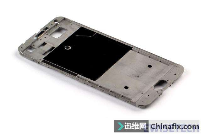

  内支撑板是选用航空铝材质制造,正面贴有聚乙烯散热贴纸,帮助屏幕散热。航空铝材质的内支撑有效提升了整机的结构强度。

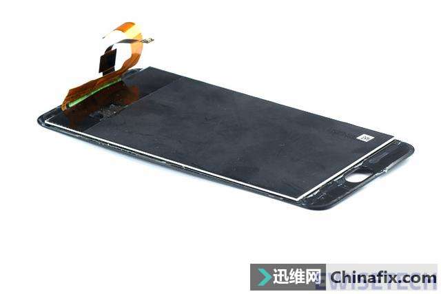

  魅蓝note2与魅蓝note1最大分别的还是在它的屏幕保护玻璃上。魅蓝note1采用的是康宁大猩猩第三代保护玻璃。而魅蓝Note2在屏幕上采用的是日本旭硝子龙迹二代保护玻璃,龙迹二代保护玻璃相对康宁大猩猩第三代保护玻璃而言成本更低,在屏幕的耐刮性方面也有所降低,这也是便宜200大洋的原因之一。

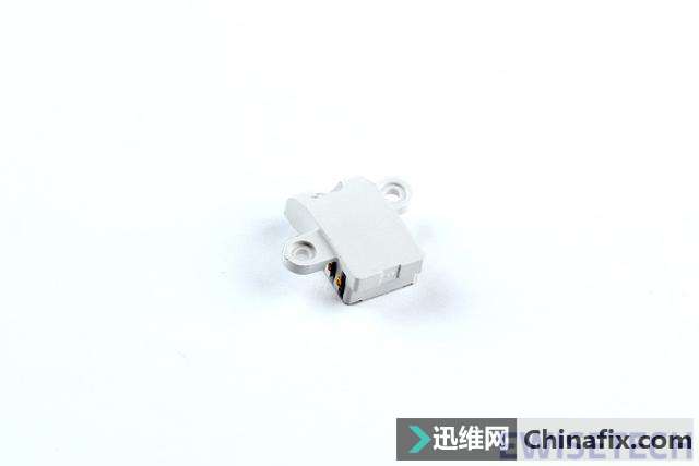

  没有将耳机孔集成在主板上,似乎是魅族的一贯做法,这一次也不例外耳机孔是一个独立的模块。

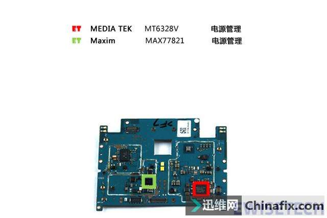

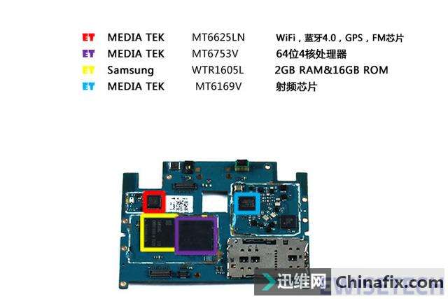

  看完了零部件,我们来看主板吧。由于运用了MTK的搞定方案。整个主板上的芯片简直少之又少。从主板上的主要IC标注可以看出魅蓝Note2采用的是联发科的MT6753处理器,而魅蓝Note一代采用的是MT6752,同样都为8核处理器,但主频由一代产品的1.7GHz降到了1.3GHz;图形处理器由Mali T760降级为了Mali T720,所以在整体性能表现上相对于一代产品,魅蓝Note2是不升反降的,但对于一般用户而言,其实这个配置也完全够用,价钱也摆在那里,毕竟比一代产品少了整整200元。

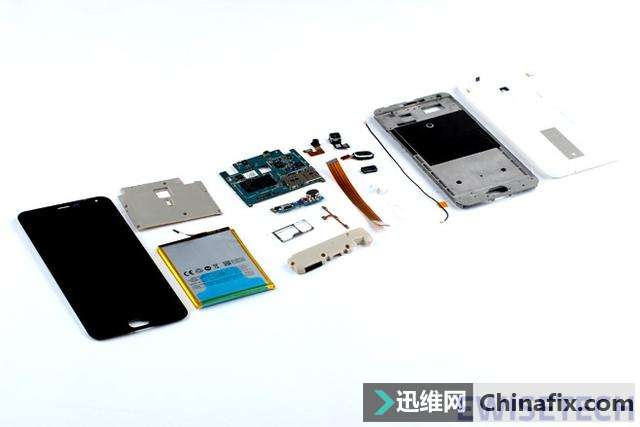

  最后来一张整机的所有部件集合图:
