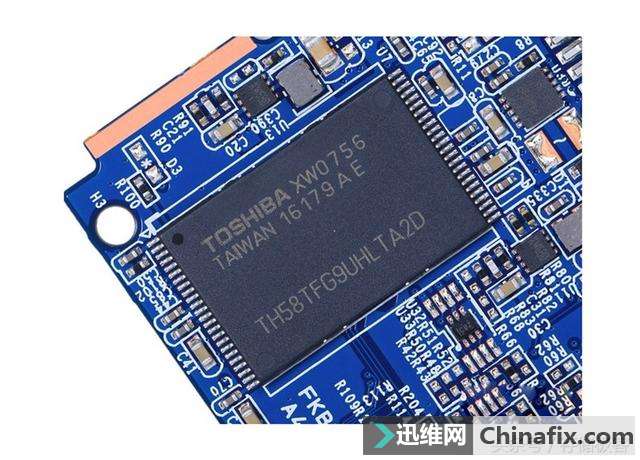

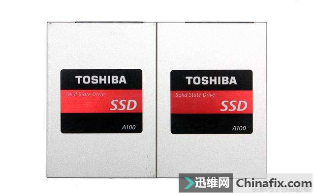

  A100虽然仅仅是Toshiba原厂固态硬盘当中的入门型号,但它却并不简单:到底新在哪儿 ToshibaA100 240G测评。除了使用Toshiba自家15nm eTLC高等级特挑闪存之外,A100的TC58NC1010GSB主控也具备了一个不为人知的强大特点——支持数据实时压缩。
SF主控附身?ToshibaA100固态硬盘居然支持数据压缩
ToshibaA100固态硬盘提供120G和240G两种容量选择
  由于Toshiba从未在正式场合介绍过数据压缩这一特点,很多已经运用A100一段时间的用户也并没有发现。
A100是Toshiba原厂固态硬盘产品

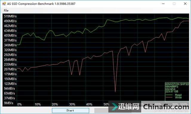

  熟悉固态硬盘历史的朋友可能还记得经典的SandForce主控,ToshibaA100的TC58NC1010GSB主控与之有很多相似之处,比如都是无外置缓存规划、都支持数据压缩特点。当然SF主控由于过于老旧,不能支持新的TLC闪存而慢慢被淘汰,ToshibaA100的TC58NC1010GSB则是全新研究而来。
SandForce主控固态硬盘AS压缩性能测验典型表现

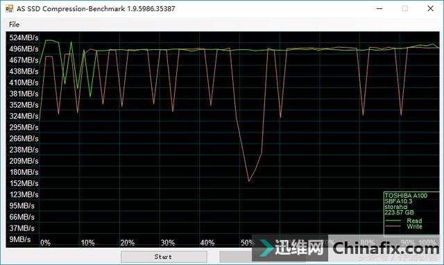

  上图是SandForce主控固态硬盘的AS SSD Benchmark压缩性能测验,可以显著看到随着数据可压缩程度的提升,固态硬盘表现出来的读写性能也将获得同步提升。下图是ToshibaA100 240G固态硬盘的AS SSD Benchmark压缩性能测验,由于SLC Cache的掩盖,ToshibaA100的写入速度与测验数据的可压缩程度关联不大,读取性能方面,受益于ToshibaA100所采用的Toggle同步闪存,即便是完全不可压缩数据,连续读取速度同样能够达到500MB/s左右,所以读取曲线也是基本平滑的。
ToshibaA100固态硬盘运行AS压缩性能测验

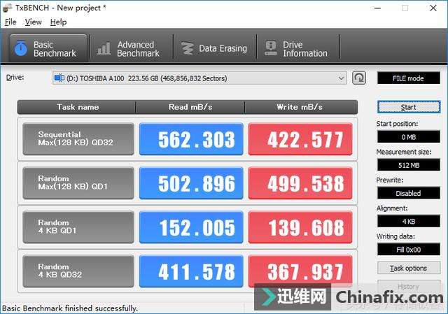

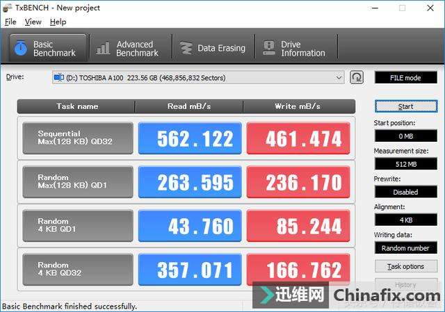

  AS SSD Benchmark的压缩性能测验仅考察了连续读写性能,接下来用Txbench来验证数据可压缩性对于ToshibaA100随机读写性能的影响:
默认不可压缩数据测验
  上图是默认完全不可压缩数据测验下ToshibaA100 240G的性能,在开启全零可压缩数据测验之后,ToshibaA100 240G的测验成绩将出现暴涨!
完全可压缩数据测验

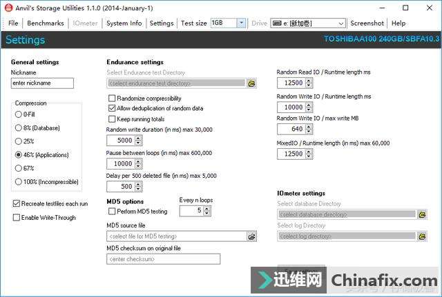

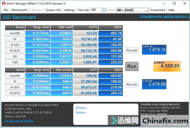

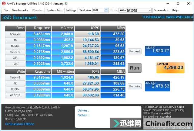

  Txbench仅能测验完全可压缩与完全不可压缩两个极端情况,而Anvil’s Storage则可设置多档数据压缩率测验,从0%到100%共分有6个档位,其中包括了典型的数据库使用(8%压缩率)和使用程序(46%压缩率)和随机数据(完全不可压缩)三个常见设定。
Anvil软件可设置测验数据的压缩率

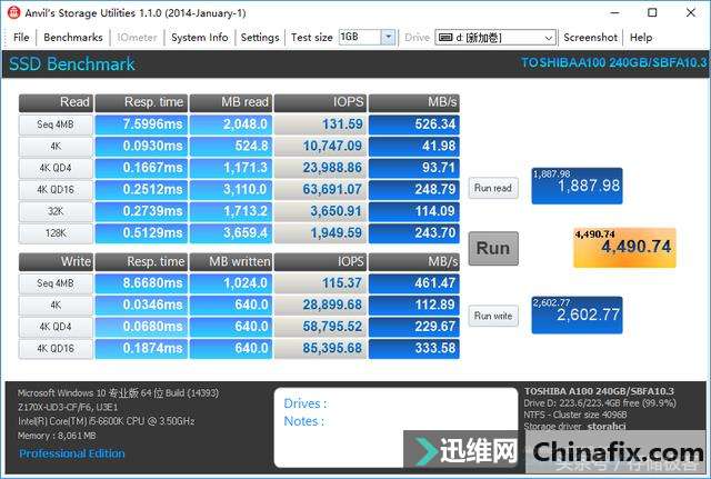

  数据压缩率8%(典型数据库使用):
  数据压缩率46%(典型使用程序):
  数据完全不可压缩(随机数据):
  从Anvil’s Storage Utilities的测验可以看到,针对不一样的数据可压缩程度,ToshibaA100会表现出不一样的综合性能,越是容易压缩的数据实用性能越高。当然性能只是数据压缩特点优势的一个方面,经过主控实时压缩后的数据在写入固态硬盘内NAND闪存的时候,对闪存的磨损也将随之降低,有助于减少写入放大率,进一步提升固态硬盘的运用寿命。
