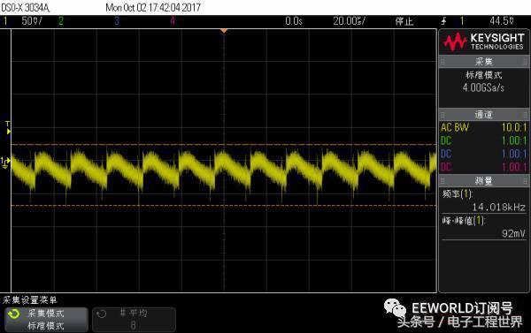

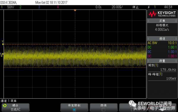

  Anker 新款 充电器 1A 带载波形
几款电源适配器(充电器)纹波对比

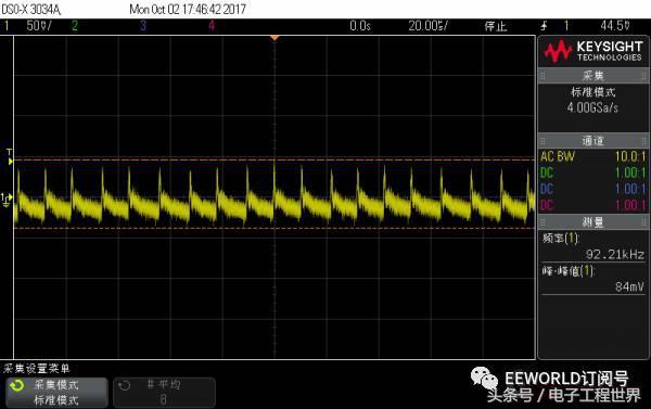

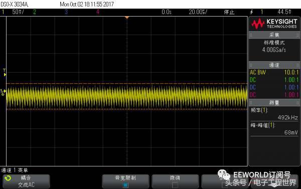

  Anker 新款 充电器 2A 带载波形
几款电源适配器(充电器)纹波对比

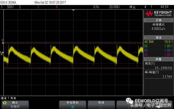

  上面两图对比:随着电流增大,开关频率变大,但是纹波控制的很好,都不超过85mVAnker 老款 充电器 1A 带载波形

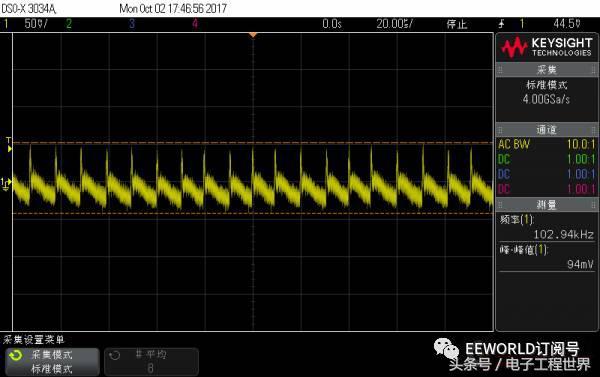

几款电源适配器(充电器)纹波对比

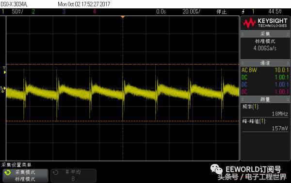

  Anker 老款 充电器 2A 带载波形
几款电源适配器(充电器)纹波对比

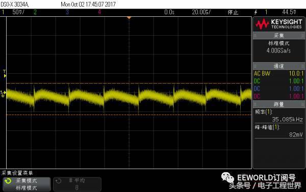

  上面两图对比:随着电流增大,开关频率变大,但是纹波峰峰值反而有所下降,不过都在120mV以上Apple 10W 充电器 1A 带载波形
几款电源适配器(充电器)纹波对比
  Apple 10W 充电器 2A 带载波形
几款电源适配器(充电器)纹波对比
  上面两图对比:随着电流增大,开关频率变大,纹波峰峰值小幅上升,不过都在100mV以下,Apple 12W 充电器 1A 带载波形

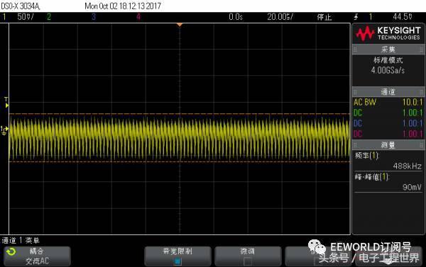

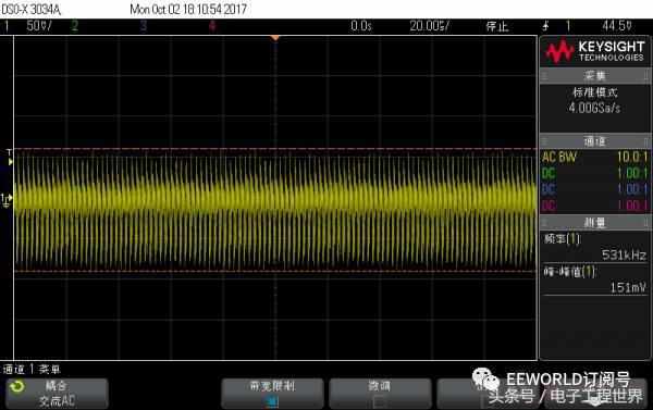

  “终结者”移动电源 非快充技术口 1A 带载波形
几款电源适配器(充电器)纹波对比
  “终结者”移动电源 非快充技术口 2A 带载波形
几款电源适配器(充电器)纹波对比
  上面两图对比:随着电流增大,开关频率变大,纹波峰峰值有所上升,后者在150mV左右
  注:移动电源的开关频率显著比前面的充电器高很多

  1. Anker 新款充电器的纹波控制水平显著好于老款,甚至在这几款充电设备中都是数一数二的!所以我最终选择了留下新款,老款直接退货了...
