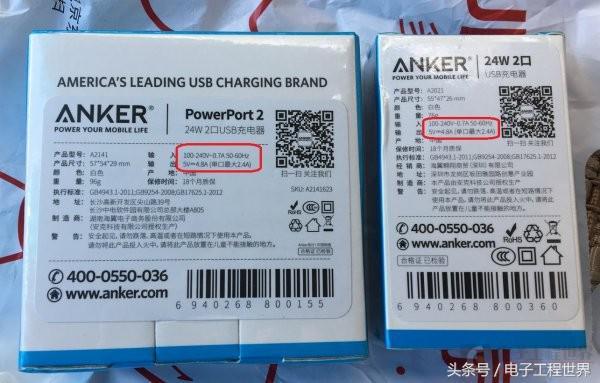

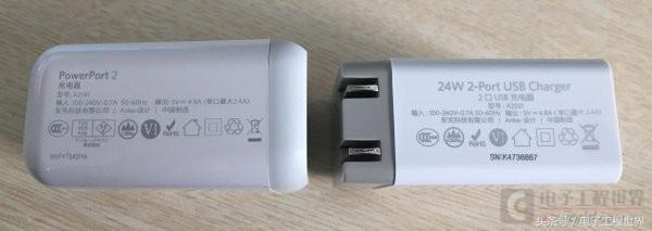

  左边应该是新款,右边的这款不知道为什么百度能看到的资料都很少。二者对比新款的显著很有范啊,呵呵,有点欺负人的感觉
两款电源适配器(充电器)对比之外形&发热
  下图很能说明我纠结的原因:核心参数一模一样,充电器嘛就是用来充电的!好看有什么用

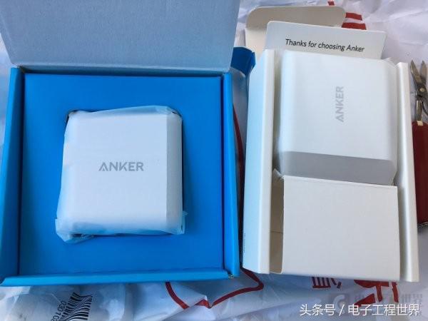

  打开包装再看,新款貌似依然很有范,体积稍稍大一点

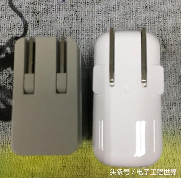

  正面照,新款、旧款显著不是一个风格:左边的新款圆润、清新;右边的嘛,比较朴实
  看参数,旧款的底气又回来了,啥都不少!

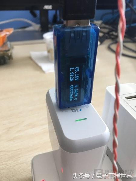

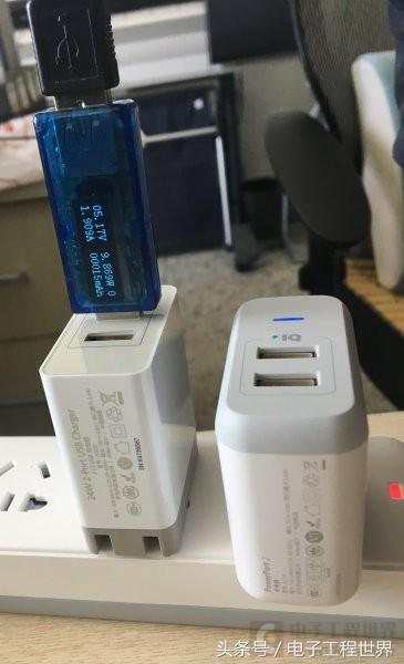

  无论是空载还是带载电压,新款电压均比旧款低0.02V,这个可能是个体现象
  新款、旧款USB口舌头的方向刚好相反,新款还多了个指示灯

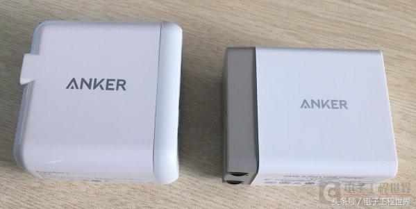

  到这里外形先告一段落,说说感受
  新款的很讨喜,色泽更亮,棱角比较圆滑,加入了一个充电指示灯,更有科技感
  老款的就比较平凡,棱角分明,功能看起来丝毫不弱
  但是老款有个体验很差:二者都是折叠插头式规划,新款很容易就把插头掰出来了,老款却很费劲,难道是新品缺乏润滑?!

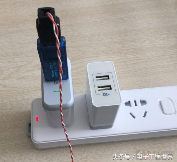

  下面是接上负载,看看内核的真功夫了!

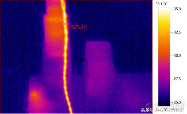

  实际测验用的负载是功率电阻负载,先看看单口2A情况下的发热对比
  首先是新款的发热情况,下图是实物图

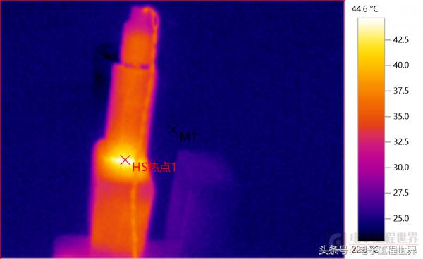

  下面是红外视图
  刚接入负载,导线温度很快就升上来了,热点在到线上,为35.1℃
  半小时后的发热情况,USB口附近最热,最高温度44.6℃
  最高温之所以出现在USB口附近,是因为USB插头部分是金属的,很容易把内核的热量传导出来

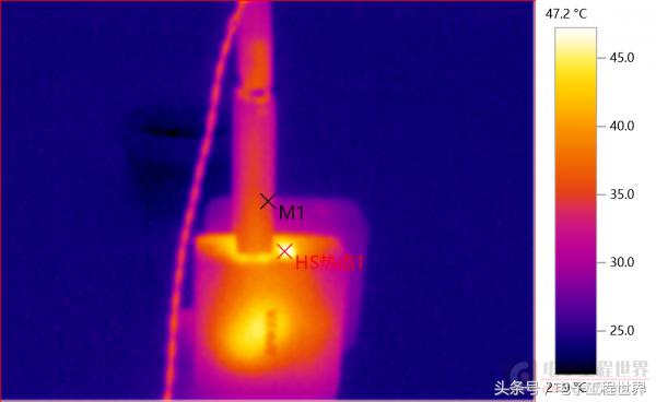

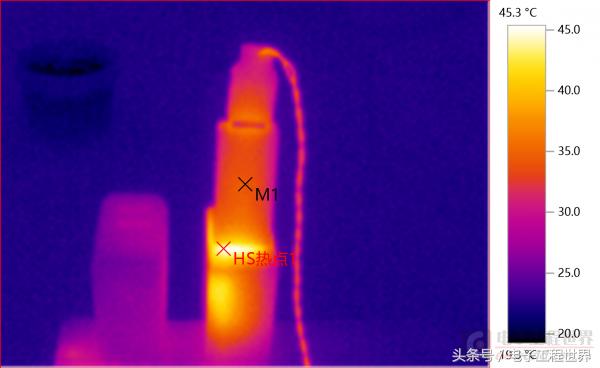

再看老款
  半小时后的发热情况,侧面视图,最高温度45.3℃
  正面视图,最高温度47.2℃
  总的来说,2A负载情况下,二者能有这样的表现还是挺好的,实际用手摸外壳只是微温;新款的优势比较微弱

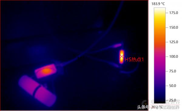

  最后,再看看双口4.4A(2A + 2.4A)情况下的发热情况吧

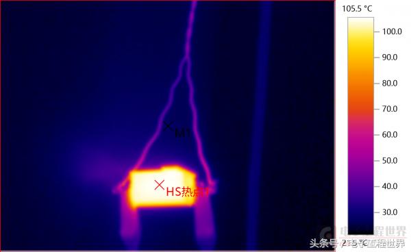

  首先,先来看看受苦受难的负载
  实际上测验时本来没怎么留意功率电阻(实物照片忘拍了),后来闻到了焦糊味道才关心到
4.7Ω功率电阻,最高温度105.5℃
  5.1Ω、4.7Ω、4Ω功率电阻,最高温度183.9℃;主要是右侧那个4Ω的发热严重,功率大反而体积比较小

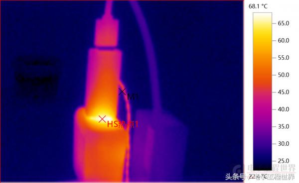

  其次,看看新款的发热情况
  这个时候,接近满负载,整个壳体的热量已经比较均匀了
  最高温度68.1℃,壳体温度约50℃

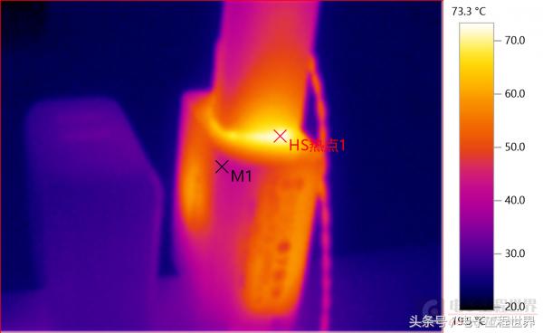

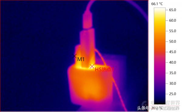

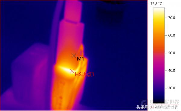

  最后,看看老款的发热情况
  最高温度75.8℃,壳体温度约56℃
  看到这里,已经可以得到一些结论了,新品卖的贵不仅有颜值的原因,内核也有很大不一样!
