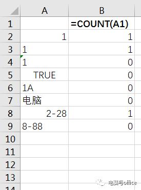

2函数参数
  ①参数可以为数组,虽然很多人不常用数组,但有时候确实很方便,空白单元格、逻辑值、文本或错误值将不计算在内。
(不懂也无事。)
  ②数字,文本格式数字,可被计数;单引号输入的数字不被计数。
  ③逻辑值、错误值引用不被计数。
  ④文本、含文本的数字(1A)这种非纯数字的不被计数。
  ⑤日期;日期的本质为数字,可被计数,前提是日期正确,像8-88的这种不被识别为日期(数字),则不被计数。

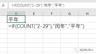

COUNT的三个函数
  来个公式看看今年是不是闰年
COUNT的三个函数
  (今年)2-29不存在,不被认为是日期,计数为0,返回结果为“平年”

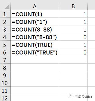

3键入参数的双引号
  公式参数一般都是采用的引用,讲下键入参数做扩展。
  公式中常用的参数加双引号的是放置在汉字两边,可以理解为指定双引号里的内容为文本。
  ①对于参数为1和"1"
  没什么分别,对于文本(双引号)格式的1依旧可以被转化为数字被计数。
  ②对于参数的8-88和"8-88"的分别
  COUNT(8-88)会被理解成8减去88后(负80)的计数为1;
  COUNT("8-88"),被理解为日期型文本,转化日期时发现没有这个日期,按作文本处理,最终计数为0。
  ③逻辑值加引号后。
  上面说过逻辑值引用时不被计数;
  直接键入时COUNT(TRUE)会被计数,TRUE和FALSE本身也就是数字1和0;
  COUNT("TRUE")则不被计数,返回0

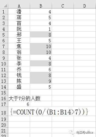

  统计大于7分的人数
(偷偷告诉你countif函数很随意)
COUNT的三个函数
  数组公式依旧是输入之后三键确定咯。
函数解释:
  将B1:B14区域的每个数和7比大小,比7大的返回True,比7小的返回False,
  然后用0除以一堆(这里是14个)的True和False,True=1,False=0,
  0除以1得0,除以0返回错误值#DIV/0!,
  0被计数,错误值不被计数,
  最终得到分值大于7的人数。
