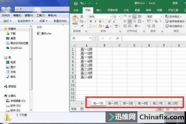

原图如下
拆分工作表到文件

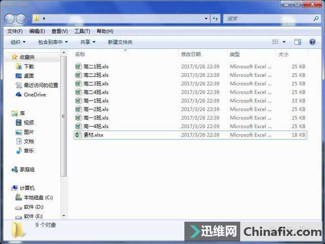

效果图:
拆分工作表到文件
