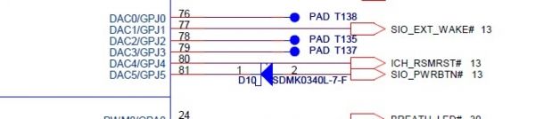

  2:同时EC 的81脚输出SIO_PWRBTN# 信号待机时是3.3V的高电平,开机后就是低电平了。但是EC 到南桥中间有个D10的二极管,而之前说的高低点平的是二极管的1脚 2脚无跳变一直都是低电平。 也就是说SIO_PWRBTN#没到南桥,然后我就开始动手了。
  3:我直接把D10给换了 但是还是老问题。然后又查资料想搞清楚D10 是干嘛用的。经过查找知道D10 是做隔离用的,但是我有不懂了既然是做隔离的那怎样才能把信号传到南桥呢?
4:第二天还是没思路打算放一放的时候, 又接到台 DELL PP38L 的机器,是硬盘坏了主板没问题。直接拆开机器测了下D10的1,2脚的待机和开机状态的电压是这样的1脚有3.3V的高电平 2脚是低电平 开机后是1脚低电平 2脚是高电平 在经过查找资料知道开机后SIO_PWRBTN#这个信号是南桥发出来的也没多想就直接换了南桥结果还是一样接着又查南桥的四大工作条件也都有

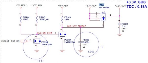

  5:然后这板子又放了好几天 今天老大让我看下南桥的工作电压结果少了一组+3.3V_SUS 找到哪里有问题就简单多了直接找到+3.3V_SUS的出处 PQ28
  经过查找发现PQ29A坏了导致 SUS 3.3V ENABLE开机时无变化直接找了个管子把PQ29给换了后终于开机点亮了

D10的作用是使IO发出的信号低电平有效,高电平无效
本文来自:迅维网(www.chinafix.com.cn),详细出处参考:http://www.chinafix.com.cn/thread-342153-1-1.html
这个不是很理解。开机后是1脚低电平 2脚是高电平
