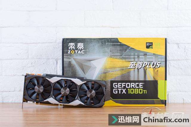

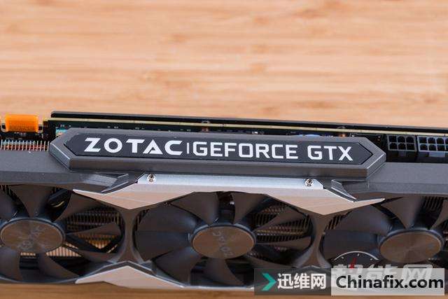

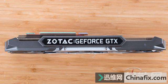

GTX 1080 Ti 至尊Plus OC 的外形相比以往的至尊Plus OC有较大改变
  而在索泰的产品线中,虽然旗舰级别的GTX 1080 Ti PGF、水冷版本的寒冰至尊、小型化的Mini版本都早已推出,但是在最后推出的GTX 1080 至尊Plus OC身上竟然能看到不一样的规划语言。在以往的碳纤维风格规划中,这种材质体现的是轻巧,但是在新的GTX 1080 Ti 至尊Plus OC当中,我们不仅能看到浓烈的金属风格,甚至还有炽热的白色金属带包裹中中间的风扇,看起来颇有几分闪电系列显卡的似曾相似感。
索泰GTX 1080 Ti Plus OC测评:更“加”不一样的新规划

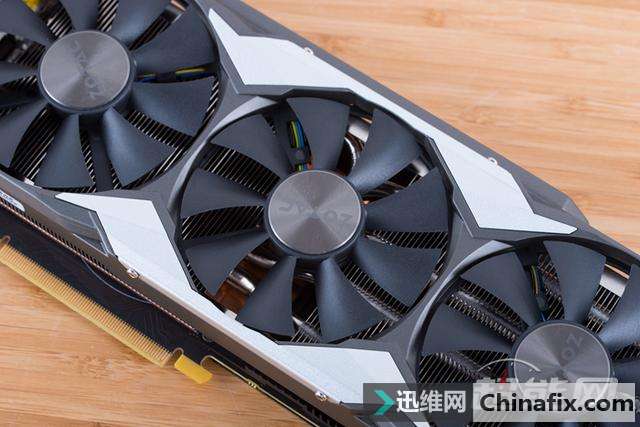

但看正面证件照的话,新的配色风格是最显著的不一样
  在全新的炽热金属风格当中,仔细看的话还是能辨认出不少属于索泰的规划语言,比如突刺外骨骼一般的导流罩,这是在以往的PGF系列中能够看到的。但是除前文所说的炽热金属规划语言之外,有几项值得大家注意的新元素,首先是顶部的灯带,相比较以往的面积不大的透明灯条,这次索泰GTX 1080 Ti 至尊Plus OC的灯条就像一把开天辟地的宝剑,从顶部的一侧切割至另一侧,几乎占据面积不大的顶部的所有空间。这种狭长型的灯条效果如何我们下文会仔细看看,但是这样看上去……有点像EVGA的规划。而另外可能会忽视的一点在于,这张GTX 1080 Ti 至尊Plus OC是完全的双槽规划。可不要想到那种双槽挡板然后还有半个头的导流罩方案,我们的主角可是完全的双槽,高度相似于此前的GTX 1080 Ti Mini。

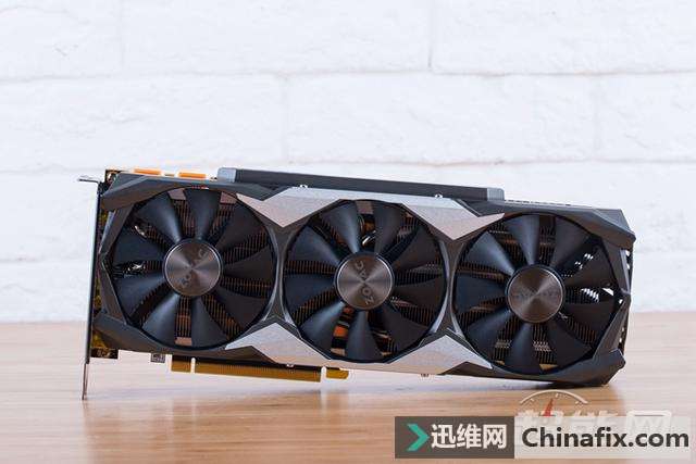

但总体依然是索泰在GeForce 900系列后沿用的规划语言

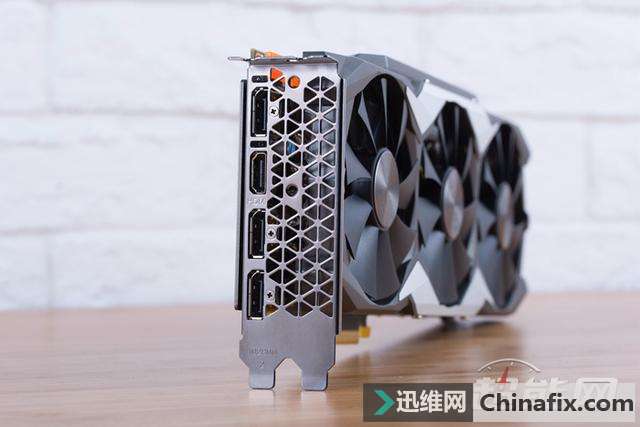

标准的双槽厚度,并且和公版一致取消DVI接口 ,只保留DisplayPort*3、HDMI*1

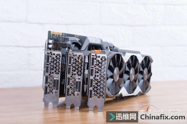

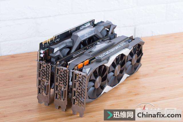

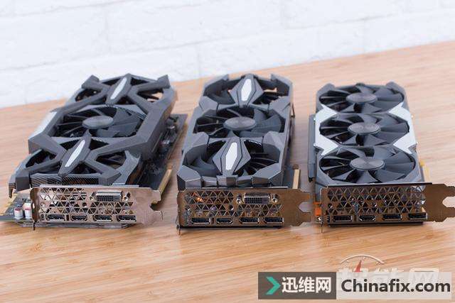

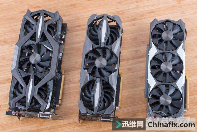

  我们来和过往的GTX 1070 PGF、GTX 1060 至尊Plus OC来对比外形看看,这两者都是系列中的代表作。大家可以看到PGF系列最大的特点就是“大”,胖出一截的硕大导流罩首先不必说,PCB也是要高出一截,这也是无所顾忌铺设元器件的明证。而一旁的GTX 1060 至尊Plus OC则显得显著更加平滑,碳纤维材质的铺设面积有所减少,拿在手里会感觉很轻巧。而最后也是我们的主角GTX 1080 Ti 至尊Plus OC则显得更加的平滑,几乎看不到太多起伏,尤其是白色的色带有一种光滑到底的触感,并且风扇的扇叶也变得更大。
从左往右分别是GTX 1070 PGF、GTX 1060 至尊Plus OC、GTX 1080 Ti 至尊Plus OC
可以看到GTX 1080 Ti 至尊Plus OC在厚度和高度两方面都要小巧得多

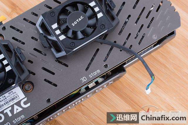

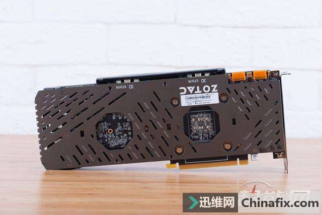

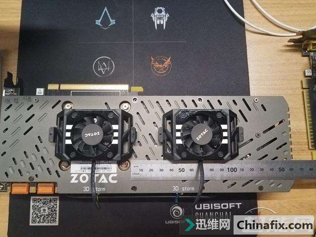

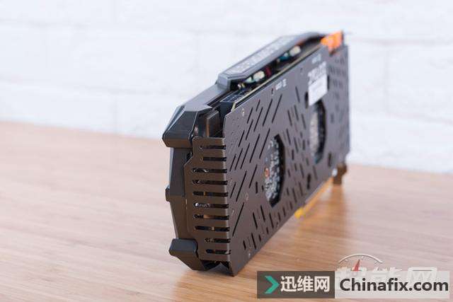

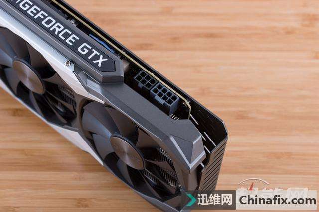

  关于背板,至尊Plus OC系列一般都会留出两处镂空,以搭载3D Storm立体散热,也就是附赠的两块小风扇。用户可以通过卡扣固定在背板的两端,预留的槽距其实要比风扇更宽,所以安装的时候是要注意。虽然看上去身板不是很起眼,但是算上正面的三处风扇,一共是五风扇,在显卡的顶部灯带旁可以看到2 Pin供电接口。五风扇看上去很夸张吧,其实这已经接近是至尊Plus OC系列的标配。
背板的变化其实不算大,总的规划语言不变,但是散热镂空孔有新的排列
小风扇的供电接口在灯带的下方(“3D Storm”字样旁),2Pin供电
  那么这时可能会有头脑反应很快的玩家在疑问:凸起的两块散热风扇和处理器散热器之间会不会有冲突呢?这里我们简单来测量一下:两处小风扇之间的间距是33mm左右,高度是14mm左右,一般来说很难和处理器散热器相冲突。但是这里又有另外一个问题,即如果玩家运用的是较大型的散热器,同时还有五大三粗的那种内存条,那么当需要拆显卡而必须捅PCI-E插槽末端的插销对于手指较胖的用户来说就有点费力了,还好这里我们的芝奇内存还算苗条。

不算卡扣的话,立体风扇之间的间距是33mm
高度在14mm左右

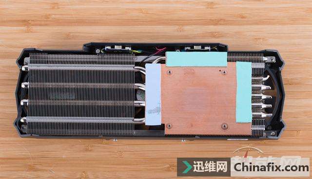

  介绍完外观之后就轮到GTX 1080 Ti 至尊Plus OC的内部散热结构,以及PCB规划的分析部分。作为双槽显卡的GTX 1080 Ti 至尊Plus OC ,在内部散热结构上是没有空间来为所欲为的。大家可以看到这里沿用的还是索泰成熟的规划,大面积的铜底底座周围用导热膏贴合GPU周围的显存芯片,并将热量通过五根热管传递至鳍片。

风扇是来自台湾的品牌Apistek晋锋,可以从热管中间的绿色Logo中看到

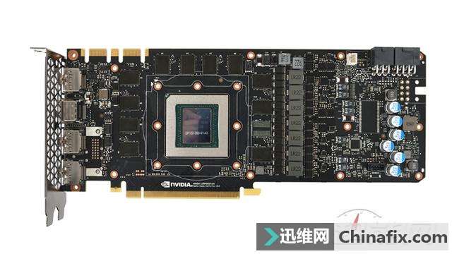

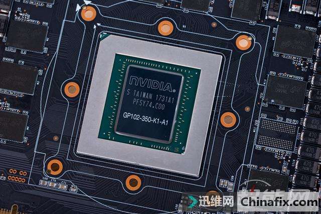

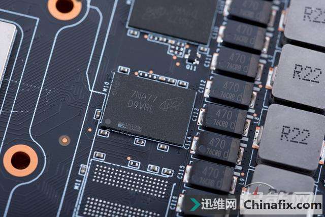

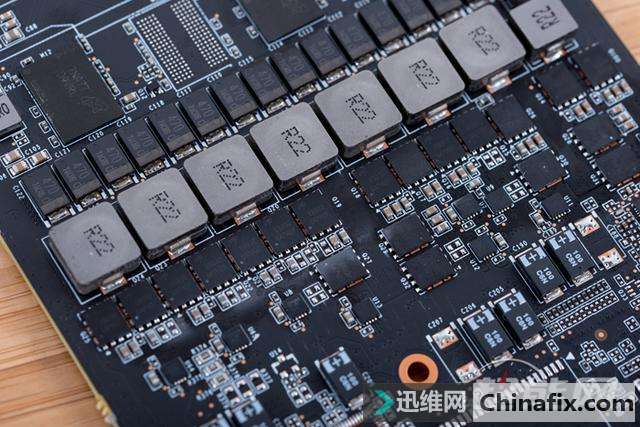

  不过如果你对于这张GTX 1080 Ti 至尊Plus OC有着一如期望的豪华用料的期待的话,你可能会有一些失望,因为事实上这张PCB和公版Founders Edition完全一致,虽然公版的方案也不会有什么问题,但是没有豪华的供电看着可能有些空洞。我们还是来介绍一下,覆盖在GP102-350--K1-A1 GPU周围的是来自美光的D9VRL系列GDDR5X显存,7相供电、铝聚合物电容、一上一下Mosfet都和公版方案完全如出一辙。

GTX 1080 Ti Founders Edition PCB(点击放大)

GPU和显存部分是最什么可说的,来自台积电的GP102-350核心,以及美光的D9VRL GDDR5X显存

显存右边按照顺序是铝聚合物电容、超薄型贴片式电感、一上一下来自万国半导体的AOE6932 Mosfet

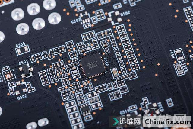

PMW主控在PCB的另外一侧,不过依然是GTX 1080 Ti上面常见的台湾力智的uP9511P

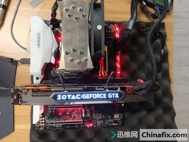

  在实卡上机之后,你依然从很多方面可以看到公版的痕迹。首先这张非常高端的GTX 1080 Ti Plus并没有待机停转功能,而是开机后默认33%的风扇转速运作,即1200 RPM左右。这是很少在高端显卡,甚至很少在新款显卡当中看到的,而另外一点就是这张显卡的灯光是没有RGB效果的,在你打开FireStorm工具的时候,会发现在参数检测的右侧,即原本是调整灯光的Spectra选项是灰色的,没想到吧!
虽然这条新规划的灯带看上去很酷,但事实上不能实现RGB

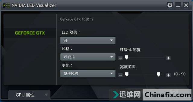

  那么还有没有办法调整那条硕长的灯光呢?其实办法还是有的,你可以运用NVIDIA自家推出的LED Visualizer来设置灯效。如果你在安装GeForce驱动的时候一直采取的是自定义安装,没有安装GeForce Experience,或者因为洁癖而选择停留在较旧的版本(因为3.0.0版本开始强制需要登陆),你需要手动安装独立程序版本的Visualizer。安装是很简单的,直接傻瓜式的确定即可。
  在安装好大家可以看到上面的界面,其实整个操作还是很简单的,不过所能提供的效果比较少,主要包括呼吸式、闪烁式、双重闪烁和音频同步四种,不过默认的速度是最慢的,亮度范围也没有拉尽,这里建议玩家将速度调至中等,然后将亮度范围拉至全局。

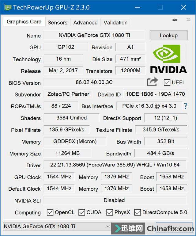

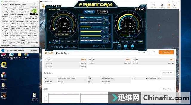

  基本的情况介绍完毕之后我们终于来开始客观部分的测验。首先还是交待一下基本的性能情况,根据GPU-Z工具的识别,可以看到这张GTX 1080 Ti 至尊Plus OC 的默认/Boost频率为1544/1658MHz,这个频率一众高端非公版GTX 1080 Ti当中其实算不得拔尖,至少距离自家的PGF 1620MHz的起步频率就有一段距离,不过至少要比GTX 1080 Ti Mini设置的1506/1620MHz要高,领先公版的1480/1582MHz则要更多。在实际游戏中,GPU的频率会Boost到大致1.95GHz的高度,两个典型值分别为1936/1962MHz。
  客观性能的测验我们主要通过五个部分来衡量,分别为3DMark FireStrike、FireStrike Extreme、FireStrike Ultra、TimeSpy DirectX 12,以及最后的Unigine Superposition,具体分数我们已经在下方的H5效果中展示出来。大家可以看到,因为在频率方面并不是强项,所以分数也不算让人夺目,只是中规中矩的GTX 1080 Ti而已,和公版Founders Edition的成绩互有胜负。
  既然性能的核心就是频率,那么这张GTX 1080 Ti 至尊Plus OC的的超频空间在什么水平呢?经过小编的多次测验,最后成功将核心频率拉高75MHz,即达到1619/1733MHz,实际Boost频率可以稳定在2GHz,最高的瞬时Boost频率可以达到2012MHz。
  关于+75MHz这个频率,之所以说是尝试多次的结果,是因为小编没有按照以往大致的按照步进来确定极限,而是大致空间之后逐步逼近,最后多次在拉高76MHz失败之后,小编断言+75MHz是在不拉高电压的情况下可以达到的最高稳定的、足够通过3DMark FireStrike(如果各位拉高的频率在80MHz左右的话,还能在FireStrike环节中挣扎一段时间,如果拉高100MHz甚至更高,在进入之后会直接黑屏退出),最后通过的图形分为28890,但是要注意的是,其实这里虽然是建立在最高的频率上,但是图形分数已经出现下降,比如小编在之前+60MHz,即1604/1718MHz的状态可以取得最高的图形分28992,如果以这个分数为准的话,对比默频的提升是3.8%,幅度是十分小的。

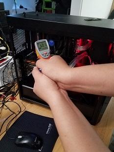

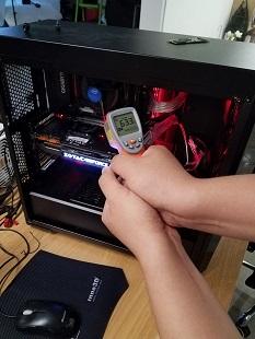

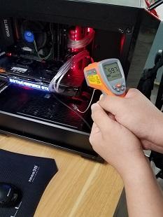

  在压力测验烤机中,我们用测温枪测量显卡背板温度,会看到中部最热达到63℃,两侧为60℃

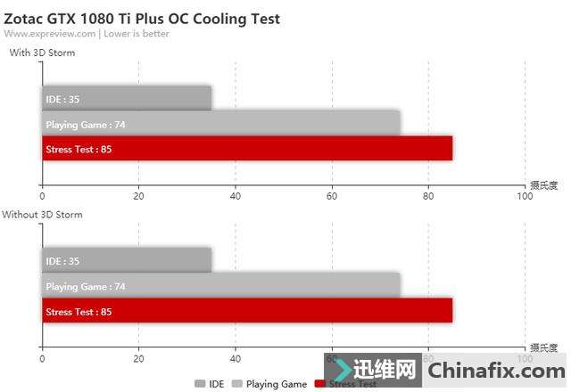

  我们按照惯例还是测验三种情况的散热表现,分别是在记录开机后十五分钟的待机场景、玩一款图形压力较高的游戏十至十五分钟、以及3DMark Stress Test压力循环测验,后者默认循环20遍我们选定的FireStrike Ultra测验,还有游戏测验我们选择的是《幽灵行动:荒野》,所有环节都记录最高值 ,测验时环境室温为25.5℃左右。
  从测验结果来看,待机温度最高值35℃、游戏最高值74℃算是中规中矩,但是压力测验方面,虽然拥有三风扇的规划,但可能是厚度限制在双槽方面还是有些拘束,还是无情的触到84℃的温度墙,而没有和之前想象的一样,控制在80℃以下。不过特别要说明的是,从最高温的角度来看,额外两处小风扇并没有带来显著不一样,两份测验得出的最高温都一样, 这说明就最终 结果来说,是否安装额外的风扇是没有分别的。当然可能在达到温度的时间、上升的速度等方面都有好坏之分,但是考虑到小风扇的风量也没有多大,也难有大的不一样。

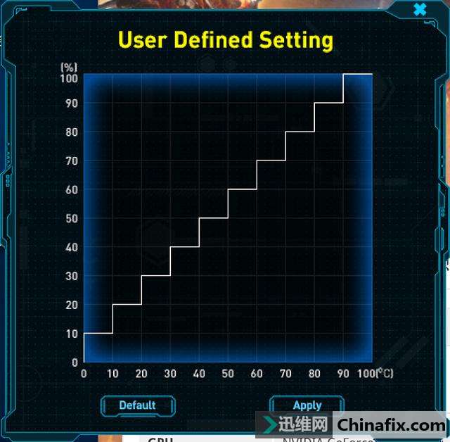

  不过双双碰触温度墙的表现还是让小编很在意,所以小编打算压榨一下这张显卡的散热能力,而关键就是转速。对于熟悉MSI Afterburner、FireStorm的硬件玩家来说,买一张高端显卡却运用默认转速简直是一种羞辱。这里我们当然尝试运用自定义转速温控方案,顺便看看索泰是怎么编写方案的。
  大家打开FireStorm之后在右边的温度设置中运用Mannul就可以看到温度和转速的曲线。和MSI Afterburner不一样,FireStorm是采取整十位步进的递进温控,也就是40%、50%、60%的设置,而不是温度和转速百分比一一对应的线性关系。我们这里讲30℃以上的情形都设置转速为30%,其他温度区间不变,随后还是分为运用和取消3D Storm两种情况、凭借FireStrike压力测验来进行。
索泰FireStorm默认转速温控方案
  在看成绩我们来说说一些有趣的细节,首先在解放转速之后,GTX 1080 Ti所能达到的最高转速百分比是80%,但是具体到转速的话,如果各位运用3D Storm的话,最高转速是在2900 RPM左右,但是如果不运用3D Storm的话,最高转速可以达到3250 RPM。
  如果看最终成绩的话,运用自定义转速的话还是比默认转速有显著进步,统计最高温的话,运用3D Storm可以将峰值控制在81℃,而如果不运用3D Storm散热的话可以将峰值控制在79℃。 虽然有最高7℃的效果,但这听起来似乎没有逻辑——不运用额外的小风扇为什么可以取得更好的温度表现?事实上从我们的图表记录来看,是否安装3D Storm立体散热风扇对于GPU的温度来说本身就不是重要的影响原因,换句话说散热的瓶颈本来就不在背板,所能起到的效果当然有限。而且如果仔细看的话,是否搭载立体风扇的散热表现其实并没有太大不一样,最多也只有2℃的变化。但无论如何,对于用户来说,还是强烈建议打开自定义功能,根据实际环境调用合适的转速方案。
