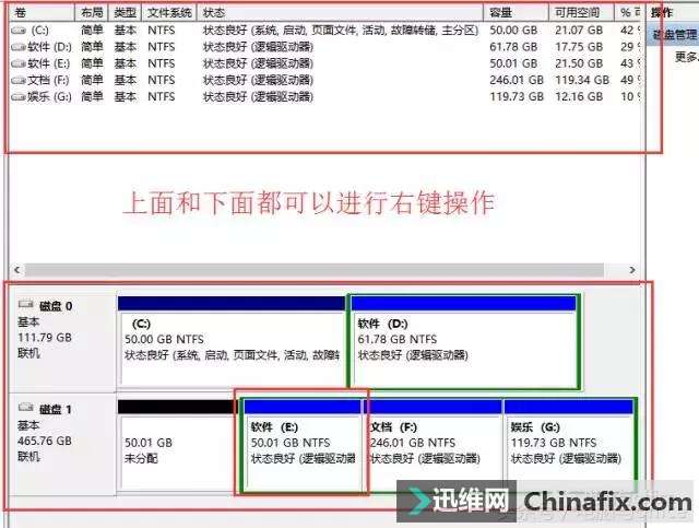

  概论
  这里在上面可以看到所有驱动器的整体显示,部分电脑有系统备份等会有一些其他的小的盘,不去动它就好。
  有时候把U盘插在了其他电脑上发现在资源管理器里面找不到U盘的盘符,可以进入到磁盘管理里面找到U盘然后右键打开进入就行。
  分区
  以我电脑中E盘为例,新建一个5G大小的Z盘。
  开始时E盘50G,操作时用上面操作和用下面操作都一样。

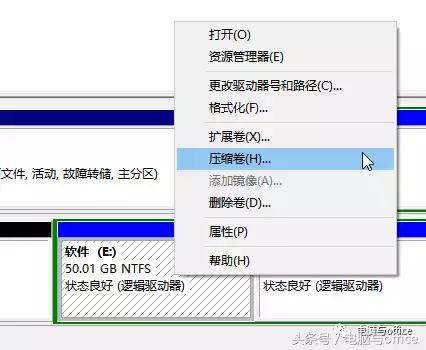

  右键E盘,压缩卷。

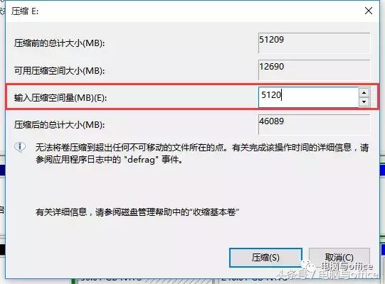

  1G=1024M,生成的Z盘5G凑整的话就是5120MB,压缩。

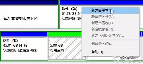

  等一下之后多了一个空白分区,右键,新建简单卷。
  (不知道是我记错了还是Win10和Win7之间的差别,Win7我印象要先格式化下。。。)
磁盘管理——分区——电脑基础
  一直下一步,有个让选择盘符的,选择,之后一直下一步直到结束。

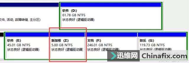

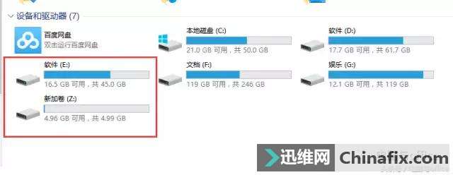

  结果图:
  能看到新增加了一个5G大小的卷Z,E盘也少了5G。
