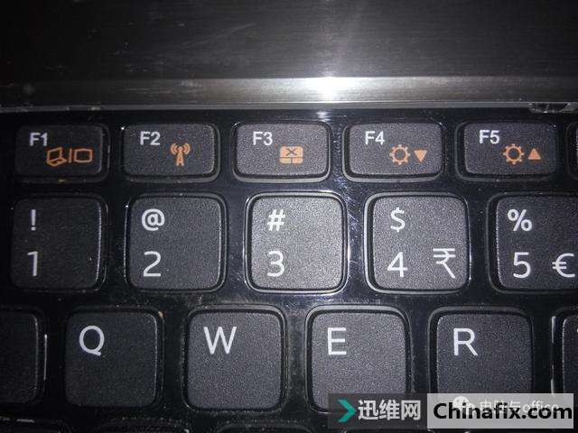

  主要介绍功能区键区的F1~F12,还有就是多数笔记本上都带有的Fn键。
  首先请大家看看自己的笔记本自带键盘上F1~F2键上出了Fx之外是不是还有一个图标。
  部分外接键盘上也会有这些图标的。

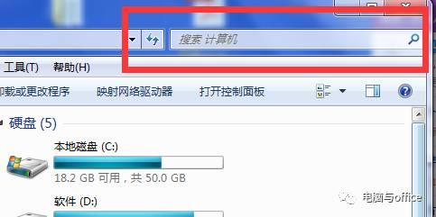

  资源管理器里面按下F3会进入搜索窗口。

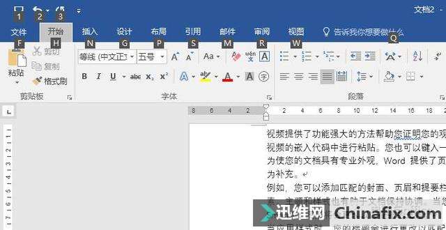

  我在office里面实验意外发现等同于Alt的作用进入选项卡快捷键那里。(描述不准确的时候就该上图。)

2Fn与F键上的小图标
  看看你的笔记本F键上的那些个小图标。
  多数电脑的F键下面都会有些小图标,按Fn的同时按下F键,可以快捷达到对应的设定。
  以下图我的电脑为例讲下,不一样电脑设置不一样,可以研究下自己电脑。
认识键盘(二),F键的作用
  很多图标是可以方便看出来是什么意思的
Fn+F1,进入扩展显示设置(=Win+P)
Fn+F2,所有笔记本应该都有的,快捷开启/关闭无线连接。
Fn+F3,关闭触摸板。
Fn+F4,F5,降低/升高亮度。

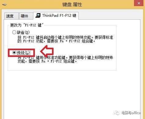

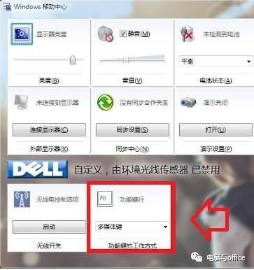

  所幸还好的是,请大家注意他Esc键下面的FnLK,FnLock的意思吧,可以直接按Fn+Esc切换到F键功能为主的情况。可能你电脑有奇葩规划,而且Esc也没那个功能,有些电脑可以这样:

  有的是这样:

  比较好的一个办法是
  进入BIOS设置,依次选择Config---Keyboard/Mouse。找到Change to F1-F12 Keys选项。可以看到有两个选择,分别是Legacy和Default。Legacy模式表示运用热键时需要按住Fn键,然后再按相应的热键。Default模式表示运用热键时无需按住Fn键,直接运用即可。新手还是不要去动BIOS的好。
