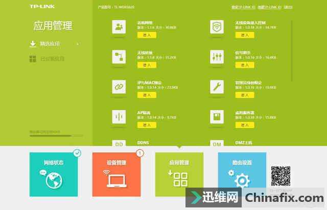

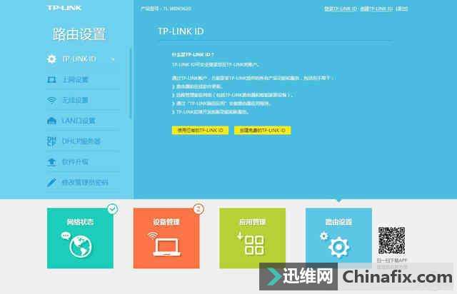

  可能是初次进入TP-LINK的路由设置界面,个人感觉不是很友好,大概是平常看惯了那些智能路由的模块化界面风格,而TP在UI规划排版上,不是很符合当下用户的视觉习惯,尤其是将主要功能模块下置,因此整个布局有些凌乱,不够一目了然(不过硬着头皮看习惯了也就自适应了)。
什么都好就是爱断网 TP-LINK 5620到底谁说好
  网络状态
  设备管理
  使用管理
  路由设置

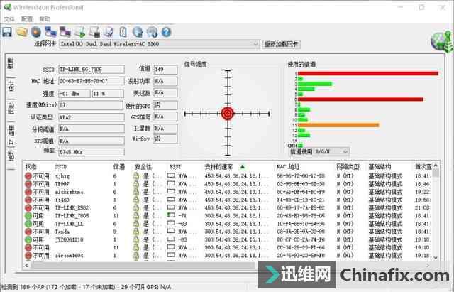

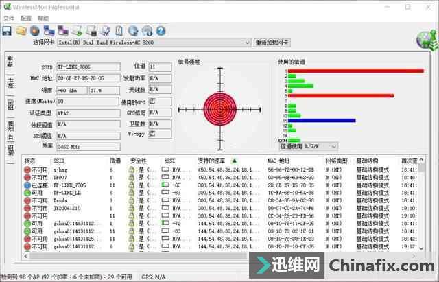

  在无线性能测验上,我们会分别在手机和笔记本终端运用软件逐一对测验点进行监测,取稳定值。本次,我们以面积约为89㎡的实际家居环境中选取A、B、C、D四个具有代表性的测验点,在2.4GHz以及5GHz频段上对TL-WDR5620分别进行测验,并将设备无线状态保持为默认值。
  需要说明的是,测验家居实际环境测验,家居环境无线网络较为复杂,存在一定的信号干扰问题。此外,由于终端之间所采用的芯片技术各有不一样,因此测得的数据也会存在一定不一样,故本此数据仅供参考。
测验环境说明

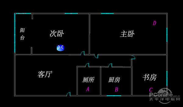

  A点:路由到卫生间的距离(小于5米),有一道实木屋门、一道木框玻璃门相隔 B点:路由到厨房(小于8米),中间有走廊,有一道实木屋门、一道木框玻璃门相隔 C点:路由到次卧的距离(约8-10米),中间是走廊,有一道实木门 D点:路由到主卧的距离(约10-15米),一堵承重墙
测验环境示意图
  其他说明
  测验软件:WirelessMon专业版、WIFI分析仪 终端平台(PC端):ASUS UX390UAK 终端平台(手机端):HUAWEI EMUI4.1 SSID:TP-LINK_7805、TP-LINK_5G_7805联网设备:手机2台、笔记本2台网络环境:宽带通 100M

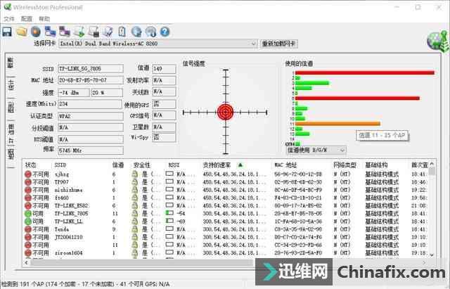

2.4GHz频段PC端测验
  A、B两点
  C、D两点

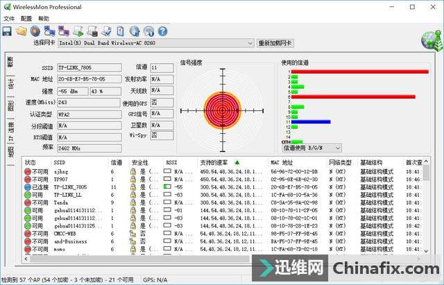

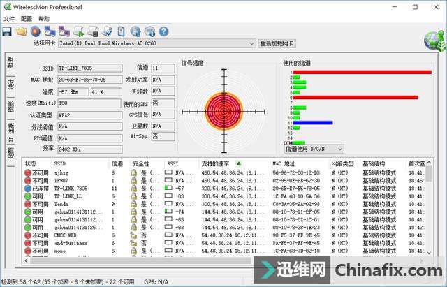

  我们先是在PC端对TL-WDR5620进行了信号强度测验。测得结果如下,A点信号强度为-57dBm(41%),速度为150Mbits;B点强度为-60dBm(仅37%),速度为90Mbits;C点强度为-71dBm(仅23%),速度为45Mbits;D点强度为-55dBm(仅43%),速度为243Mbits。四个测验中,C点信号最弱。
5GHz频段PC端测验
A、B两点
C、D两点

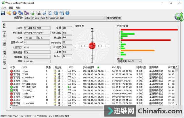

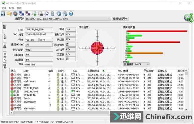

  再看PC端5G频段表现如何。测得A点-66dBm、B点-76dBm、C点-81dBm、D点-74dBm,可以看到,除了距离路由最近的A点外,其余三点信号衰减的程度还是非常显著的。我们继续往下看移动端的测验效果。

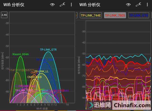

手机端2.4G测验
A、B两点
C、D两点

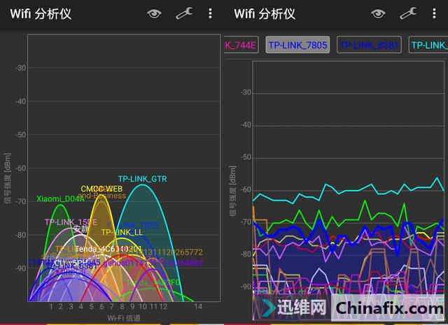

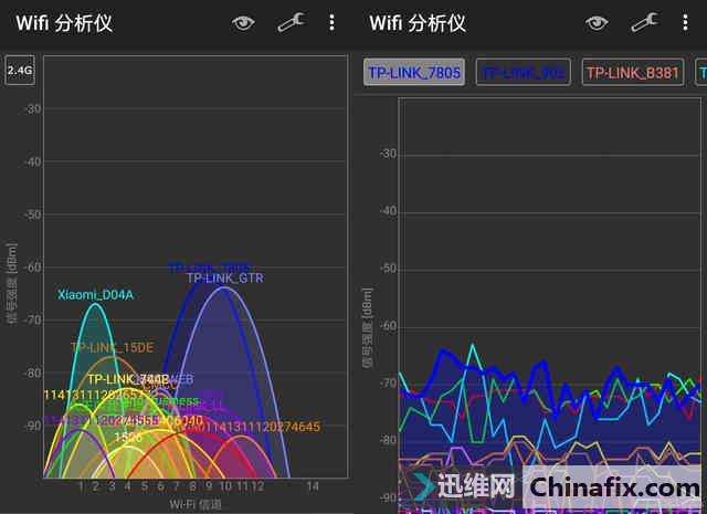

  接着来看手机端2.4G频段的测验结果。各测验点的信号强度基本保持在-63dBm至-78dBm范围区间内浮动,尤其是C点,由于信号强度过弱其曲线已被其他无线信号遮挡住;信号稳定性方面,大家看图就可以了(各点波动比较显著),多说无益。。说明在这四点的无线信号均不够稳定。
手机端5G测验
A、B两点
C、D两点

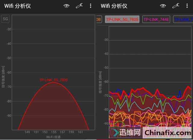

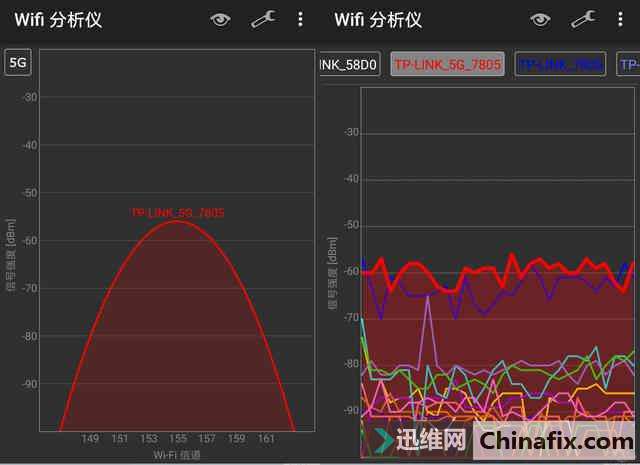

  到了5G频段,只能加个“更”字。如图所示,四个测验点的信号强度在-56dBm至-75dBm范围区间内浮动,但是到了信号稳定性,我们可以看到四个点测验点均出现较显著的波动,尤其是C点居然已出现了的‘断层’。其实,在进行信号强度测验时,各点数值均出现来回跳动不稳定现象,足以见得其信号稳定欠佳。

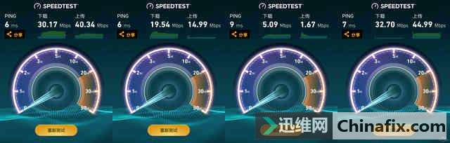

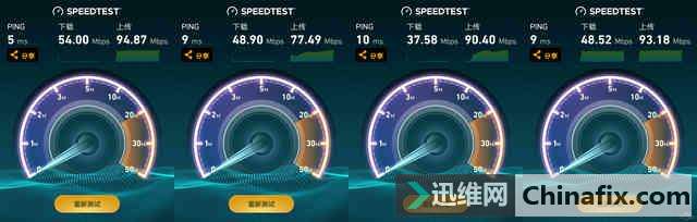

SPEEDTEST测速
2.4G测速
5G测速

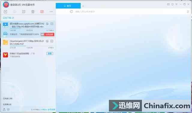

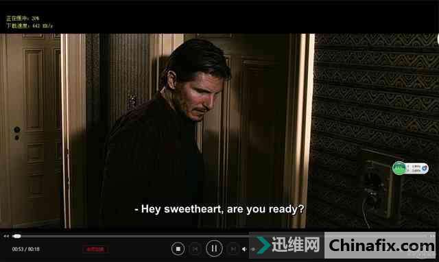

  无线性能也测了,速度也测了,但是体现到实际用网时又会如何呢?我们用迅雷试了一下‘边下载边观看’,频频缓冲,不甚理想。不仅如此,用手机在线观看视频时,也频频出现缓冲,看网络设置显示未连接,没错,断网了。。
迅雷边下边看
2.4G与5G下载
  最后,我们还在距离路由器约2米的地方进行下载测验。2.4G频段,下载一部电影的速度是3.63Mb/s;5G频段,下载一部电影的速度是5.11Mb/s。
  试用总结:好了,现在终于可以下结论了。怎么说呢?除了爱断网,啥都还算好。无线信号强度,只要不去距离路由器最远的C点,都不成问题。至于稳定性,真要担心会被吐槽了,实际上早在数据测验阶段,我们就已看出端倪,因为信号稳定性曲线波动比较显著,尤其是5G频段还在C点出现了“掉坑”现象,白费了那句‘稳定大覆盖’的宣传语。
