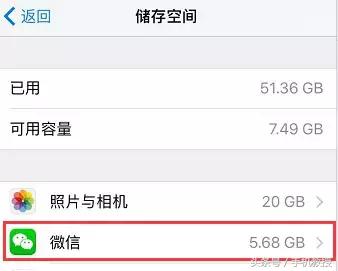

  微信成为了大家运用频率最高的软件,各种聊天记录和图片,特别是微信群每天就有几百上千条记录,这样的群还不少。另外还有各种公众号内容、朋友圈等,不知不觉微信就占据了很多手机的内存。
这招能将微信清理的最彻底,重要聊天记录还能保留!
  估计很多机友都知道微信的设置里可以清理空间,但是这种方式清理出来的空间非常少。直接卸载再重装,虽然所有信息都消失了,但还是不够彻底,而且很多人连跟男神女神聊的每一个“哦啊嗯”都不舍得删。

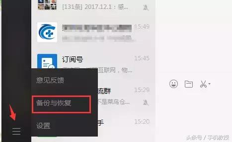

1、登录微信电脑版备份重要信息
  其实一般真正需要保留的重要信息,只有很少数的几个人而已,其他都没有保留价值。在电脑上安装一个微信电脑版,登录后点击左下角的三横图标,再点击“备份与恢复”。

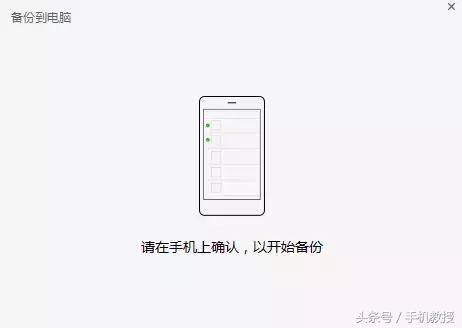

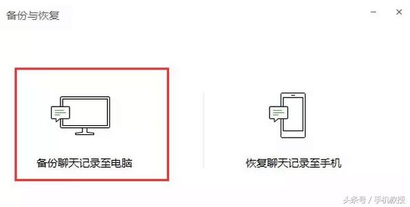

  在电脑上点击“备份聊天记录至电脑”。
  电脑上会出现提示“请在手机上确认,以便开始备份”,这里需要电脑和手机连接同一网络的前提下才能进行。

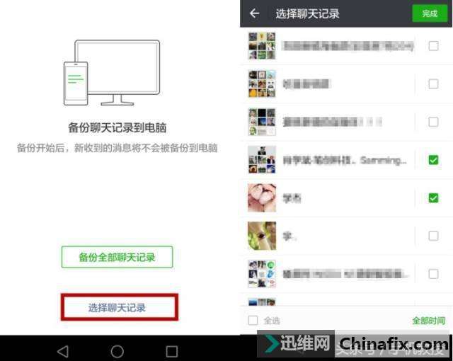

  然后进入手机微信,点击“选择聊天记录”。选择需要备份的重要信息。

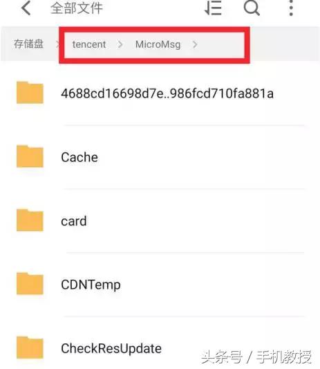

3、重新安装微信后,安卓手机还是会有以前残留的缓存文件夹,这时可以进入【文件管理】中找到【Tencent】- 【MicroMsg】,这个里面就是微信的所有缓存内容,直接删掉文件夹这样清理就最彻底了。

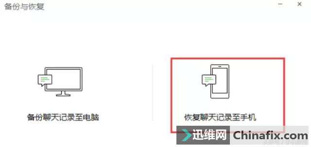

4、清理完毕后就可以再次通过电脑版微信,将备份的重要信息恢复到手机上。
