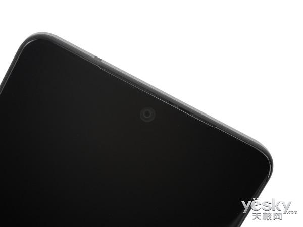

  Essential Phone也是一款全屏手机,正面和夏普S2有些像,为前置摄像头保留了一个“凹槽(或者说凸起?)”,手机听筒则在顶部隐藏的十分巧妙。

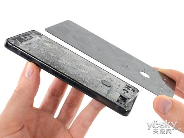

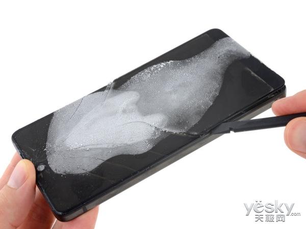

  接下来开始拆解…问题也就来了。与其他智能手机不一样,拆解Essential Phone的第一步就让ifixit头痛。拆解手机后壳及屏幕第一步通常是加热,这次ifixit团队来了个“反其道而行之”——极冷!
Essential Phone拆解:安卓之父出手不凡!
  通过降温让手机背壳的粘合剂变脆然后通过刀片、撬片缓缓切开,露出了大量黏合剂以及手机的中框架。
  事实证明,趁“冷”打铁的效果并不理想,拆解场中的老手ifixit失手了,降温后的屏幕玻璃再通过撬片分离时出现了碎裂。

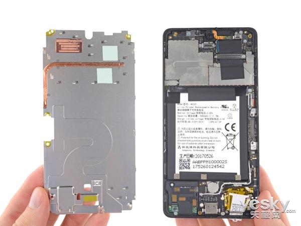

  随后继续拆解,取下保护中框就能看到机身内部…好多这个布局也是不知道怎么形容了。在中框背后可以看到铜制导热管。电池上方同样粘有提手(相似iPhone)。

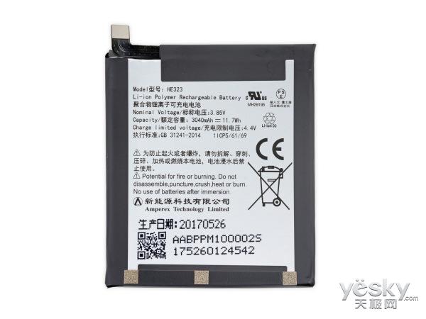

  开始一轮与粘合剂抗衡,然后电池就可以取下来了。Essential Phone配备了一块11.70Wh(3040mAh)电池,对比一下Galaxy S8为11.55 Wh,iPhone 7为7.45 Wh,OnePlus5为12.35 Wh。

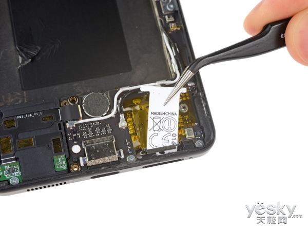

  现在把藏在SIM卡槽里的标签取下来,不过这有一点尴尬…Type-C端口被焊接在主板上,这意味着更换的成本非常高,基本上等于换机了...

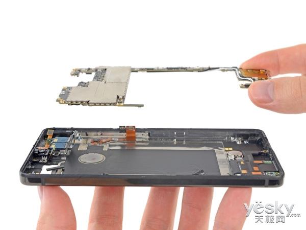

  现在把主板取下来,主板上天线、排线...有点拉低内部格局分数。

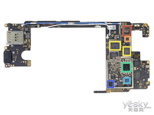

  开始主板介绍,红色方框内为三星KLUDG8V1EE-B0C1 128GB UFS;橙色方框内为高通PMI8998 PMIC;黄色方框内为三星K3UH5H50MM-NGCJ 4 GB LPDDR4 Mobile DRAM;绿色方框内为高通WTR5975千兆LTE收发器;淡蓝色方框内为高通WCN3990 2x2 802.11ac Wi-Fi与MU-MIMO配套芯片;蓝色方框内为高通WCD9335音频编解码器(可能相似于WCD9311)。没错Essential Phone主板上有大量围绕高通骁龙835打造的开发套件,特别是连接相关芯片。

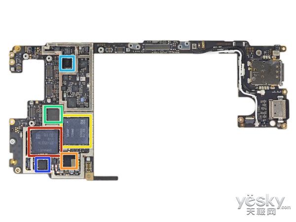

  在主板另一侧,红色方框内为Qorvo QM78012射频融合LB模块;橙色方框内为Skyworks Solutions 77360-2功率放大器模块;黄色方框内为Avago AFEM-9046和AFEM-9036 IC;绿色方框内为高通PM8998(相似于PM8920);淡蓝色方框内为NXP半导体TFA9891音频放大器;蓝色方框内为高通SMB1381电源管理IC。

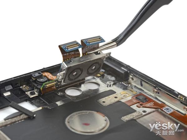

  看完主板之后,取下后置双摄。需要指出的是摄像头连接排线经过了折叠,这两枚摄像头均为1300万像素,一个彩色、一个单色。

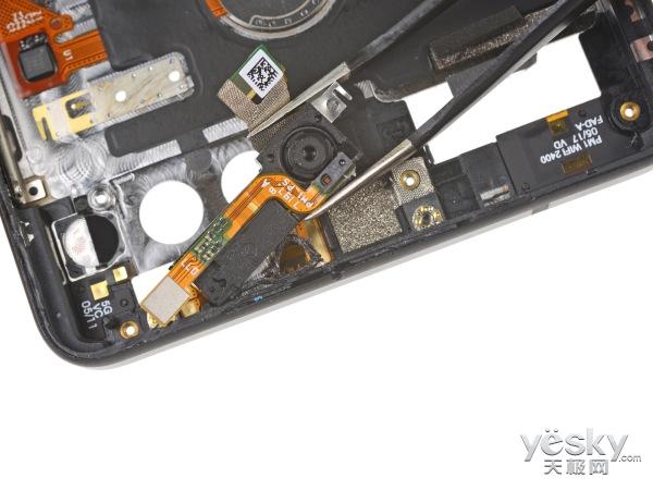

  想要拆解前置摄像头还需要在做点功课,分别取下手机听筒以及摄像头,没错这些器件是独立的。

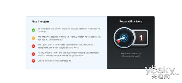

  最终给出了1分的可修复性评分(10分最易修复),可见其难度之高。可以说Essential Phone用户在手机出现问题后,考虑换新要比维修靠谱得多!
  Essential Phone内部采用的螺丝均为标准标准的Phillips/ JIS紧固件;当然电池有提手可以方便拆解,但是想要见到电池有点困难!
  除此之外,手机的Type-C端口焊接在主板上,且没有耳机接口,意味着其运用频率会很高且无法更换;拆解过程中需要不断地与粘合剂进行抗争,而且细小的接缝很难发现!当然最重要的一点也是刚刚有提到的...降温,这要比加热困难很多。
