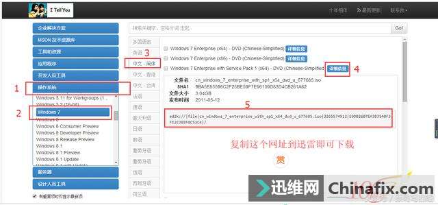

  微软官方纯净版Win系统下载网址
  这个网址是小编经常给人做系统最常用的网站,也是非常良心的一个网站,但是是有个人维护的!微软的原版系统都可以在这个网站上找到:
微软原版系统下载地址与U盘启动盘制作和安装系统教程
  下载方式,我们以win7为例,在上图的标签里找到我们要下载的系统,点击“详细信息”,就能看到P2P的下载地址,这种地址相信经常下载的朋友都知道,需要用电驴或者迅雷等相似的软件才能下载:

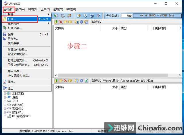

  U盘纯净版系统制作教程
  1. 软件工具:UltraISO软碟通

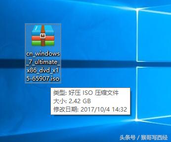

  2. 下载好的原版Win系统镜像

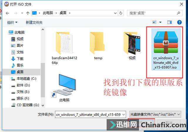

  3. 制作方式:见图示步骤
步骤一
步骤二
步骤三

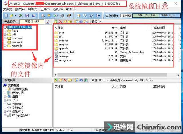

  下面就是在软碟通里加载好我们下载的纯净版系统的界面:

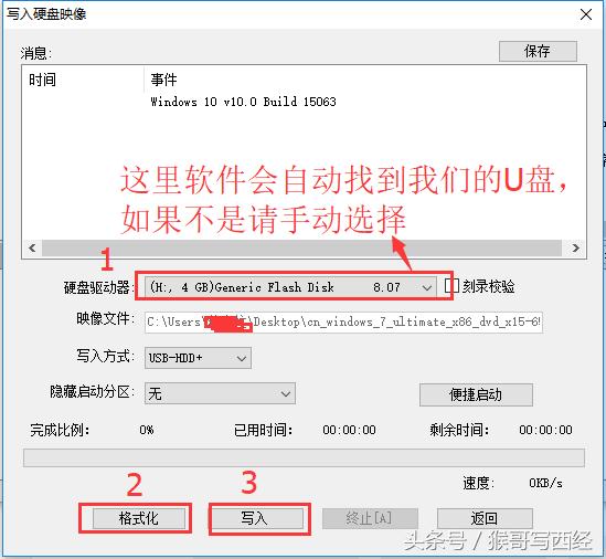

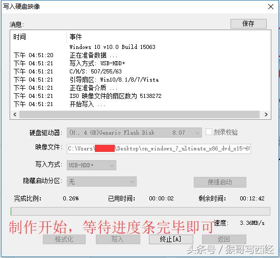

  下面我们开始制作,首先需要一个最好是空的U盘,且容量比我们下载的系统镜像要大,然后开始做引导盘:
步骤五
步骤六

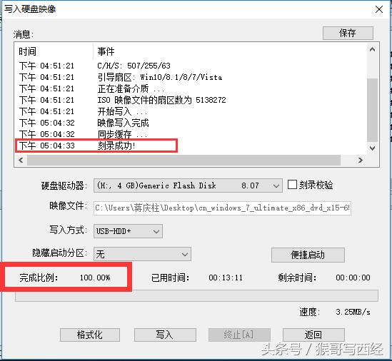

步骤七
步骤八

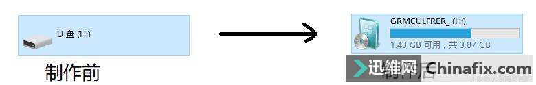

  4. 制作完成
  U盘图标变化:
