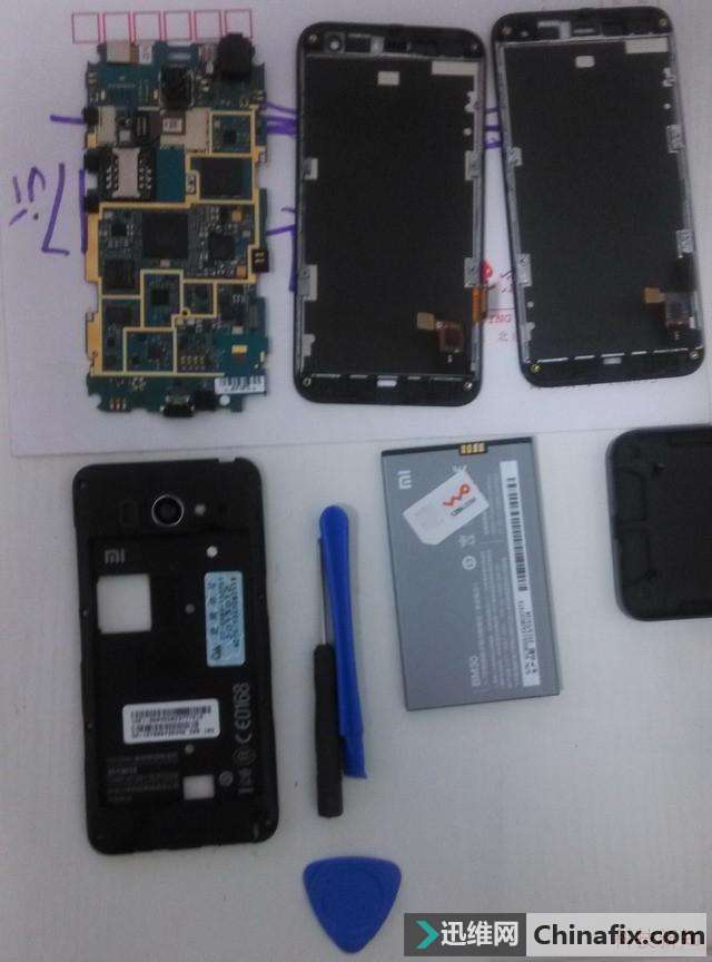

  下单的时候,记得跟商家核对型号,索要对应的螺丝刀以及配套撬棒工具,否则你没有那个螺丝刀工具,是根本打不开手机的。

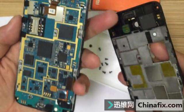

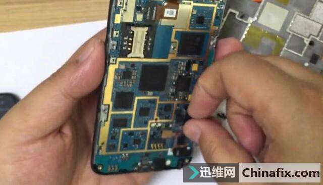

  然后,清洁桌面,双手,拆掉手机后盖、电池,准备动手。注意保存螺丝,各个螺丝不要混放,保持各自的相对位置,以便还原的时候运用。因为很多手机螺丝长度并不一致,搞错了位置,可能造成严重后果:屏幕给顶破了。

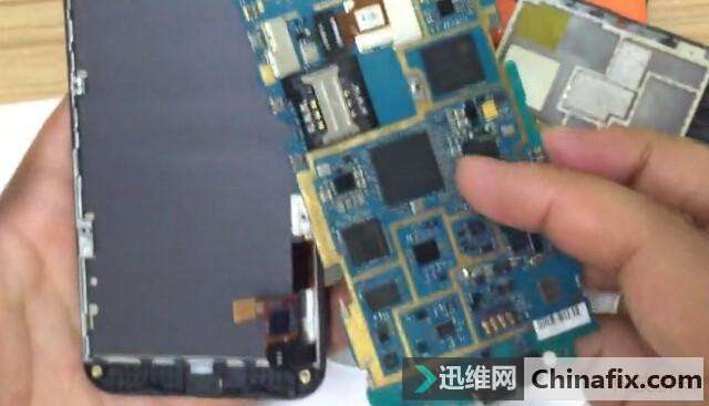

  拆下旧屏幕,准备换上新的。注意数据线用撬棒或用手轻轻挑开。换上后,接上数据线,检查是否有遗漏。还原外壳,装回电池测验。
手机过保,屏幕坏了怎么办?自己买配件动手修复
  经过检查,这部手机已经没有跳屏的问题了,不过按键部分触屏的灵敏度似乎不及原装。自己能用、满意就好了。价格,远比送去维修合算的多了。
