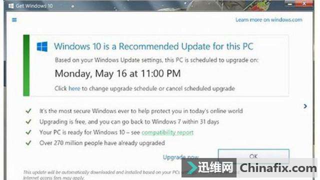

  微软公司为了推广Win10,频频出招。最近又有媒体爆出,微软更改升级策略,诱导用户更新,如果不做任何动作,会默认下载升级版,自动安装。日本漫画家吐槽,画了一半的作品被windows自动升级打断,工作成果遗失。也有国内用户声称,因为win10自动强制更新,遗失了未完成的文档,300万生意告吹。
如何更改Win配置,禁止Win10自动更新升级
  国外已经有很多用户称Win 为"Nagware" - 骚扰软件。微软升级操作系统,有它自己的考量。但是这免费大餐味道却一般。先不说升级策略招致用户不满,就是win10自己也有很多问题尚待搞定修复,多次爆出升级补丁招致蓝屏的事故。如果用户只是日常家用可能觉得没什么大不了的,但是商用的工作用机,如果频频出问题,可就头痛了 - 这不是浏览器,不行就重新启动一下。一些重要岗位的机器蓝屏会惹出大麻烦。微软,先搞好你们的质量控制吧!

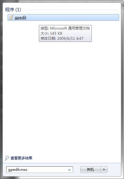

1、打开组策略编辑器:
  点击开始菜单,在下面的输入框输入:gpedit.msc,上方会出现一个找到的程序:gpedit,点击它打开。

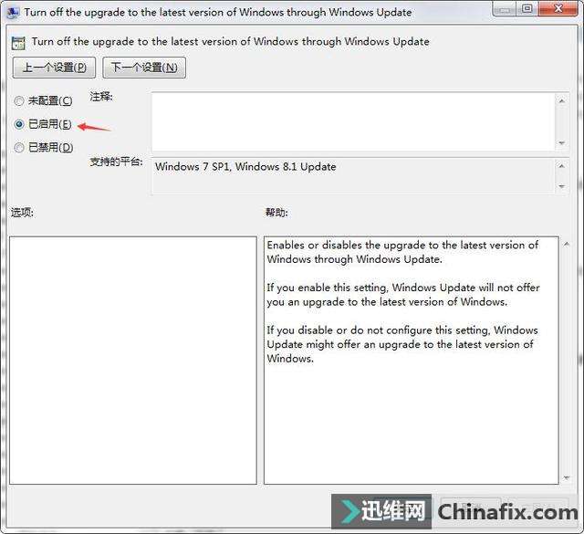

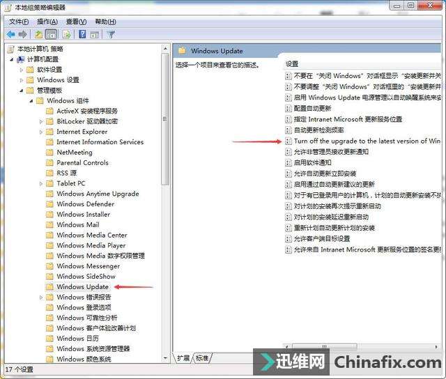

  按如下路径找到:计算机配置 => 管理模版 => Win 组件 => Win Update,右侧窗口,有一个"Turn off the upgrade to the latest version of Win through Win Update"选项,双击打开。设置为启用状态。根据提示,如果启用,则不会通过Win Update升级到最新的操作系统。

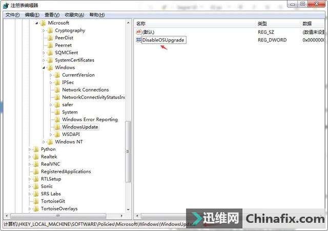

  2、为了保险起见,再设置一下注册表。注意,操作请十分留神,不知道的东西请勿删改、操作,否则可能导致意料之外的后果。
  点击开始菜单,输入regedit,同样会在上方找到一个程序,点击打开,这是注册表编辑器。再次提醒,留神。
  操作路径是:计算机 => HKEY_LOCAL_MACHINE ,下面依次打开:SOFTWARE => Policies => Microsoft => Win => WinUpdate,右边窗口会出现一个"DisableOSUpgrade",双击它,把它的值改为1。更改即刻生效,可以立即退出注册表编辑器。
